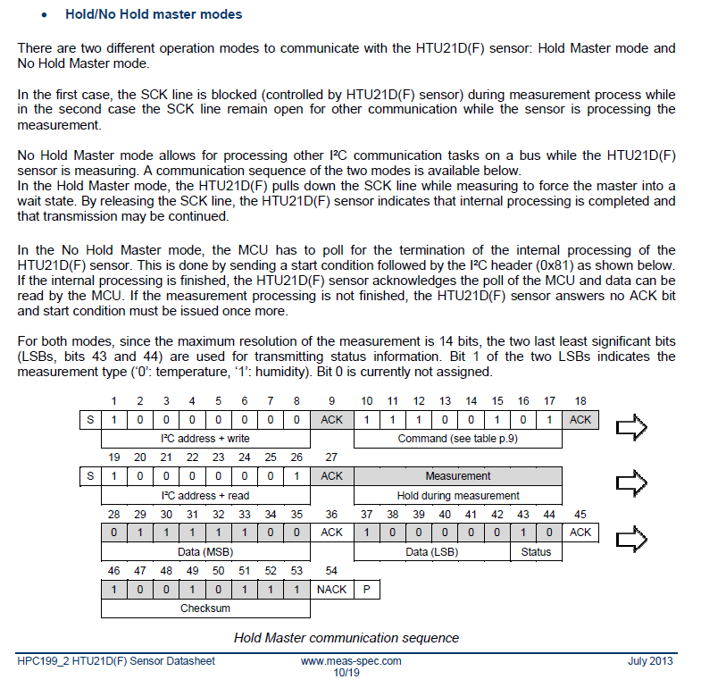

    Czujnik to HTU21D. Wysyłam do niego komendy, które są w Datasheet (w załączniku). Chcę odczytać temperaturę w trybie Hold Master. Oto kompletny kod main.c:
    Kod: C / C++
    Zaloguj się, aby zobaczyć kod
    Tak ma wyglądać komunikacja:
    XMega128A3U - Jak przenieść funkcje I2C z Atmega8, brak odpowiedników rejestrów?
  • #14 15863553
    grko
    Poziom 33  
    Chcesz wysłać tylko jeden bajt (adres funkcja dodaje automatycznie)
    Kod: C / C++
    Nie pokazałeś co zostało odczytane.

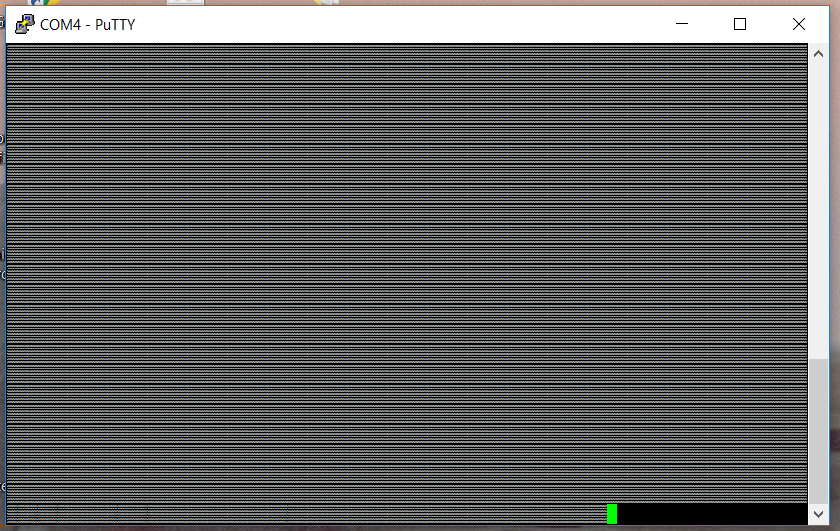

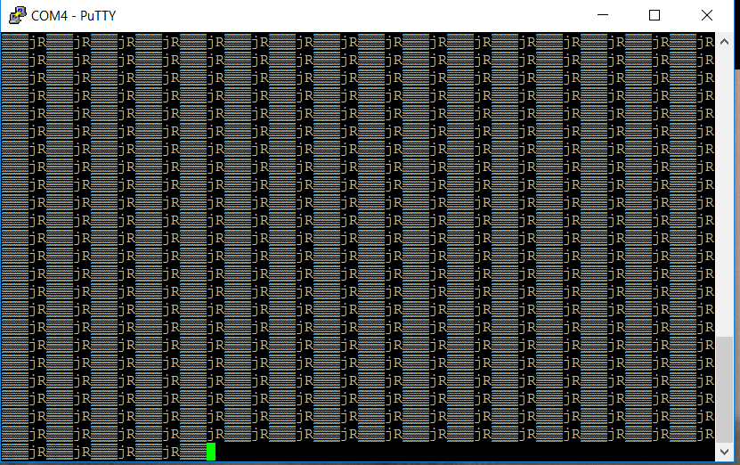

    Wyniki pomiarów :D
    Skoro mnie zapewniasz, to ja wierzę :) Powiedz mi tylko skąd to wie, że musi tam dodać jedynkę?
    Włączyłem jeszcze raz dla pewności, i dostałem takie coś:
  • #18 15863619
    grko
    Poziom 33  
    To nie wygląda jak wynik printf. Musisz to odpowienio sformatować:
    Kod: C / C++
    Pokaż jeszcze raz kod.

    UARTa ogarnę jak wrócę z pracy, ale uderzyła mnie jedna rzecz:
    Sending a command
    After sending the start condition, the subsequent I²C header consist of a 7-bit I²C device address 0x40 and a
    DATA direction bit (‘0’ for Write access : 0x80). The HTU21D(F) sensor indicates the proper reception of a byte
    by pulling the DATA pin low (ACK bit) after the falling edge of the 8th SCK clock. After the issue of a
    measurement command (0xE3 for temperature, 0xE5 for relative humidity), the MCU must wait for the
    measurement to complete. The basic commands are given in the table below:[...]
    Czy w takim razie jako adres powinienem podać 0x40 (liczba 7. bitowa)?

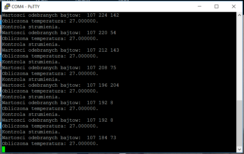

    dawid.barracuda
    Dziękuję Piotrus_999 za wskazanie tego fragmentu. Przyznaję, że go nie zrozumiałem.
    Oto działający kod, funkcja while(1):
    Kod: C / C++
    Wynik widoczny w putty:
    W powyższym kodzie na początku dodałem jeszcze wysłanie komendy soft resetu.
