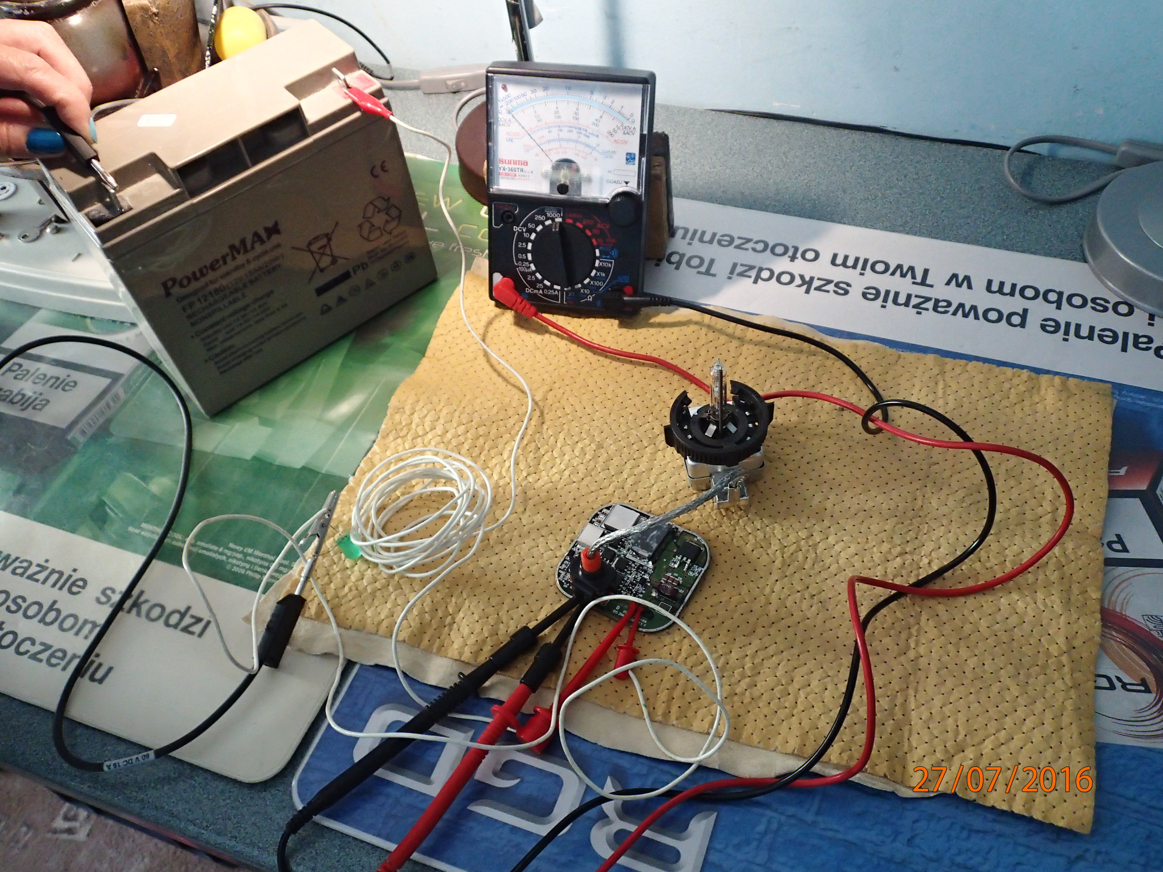

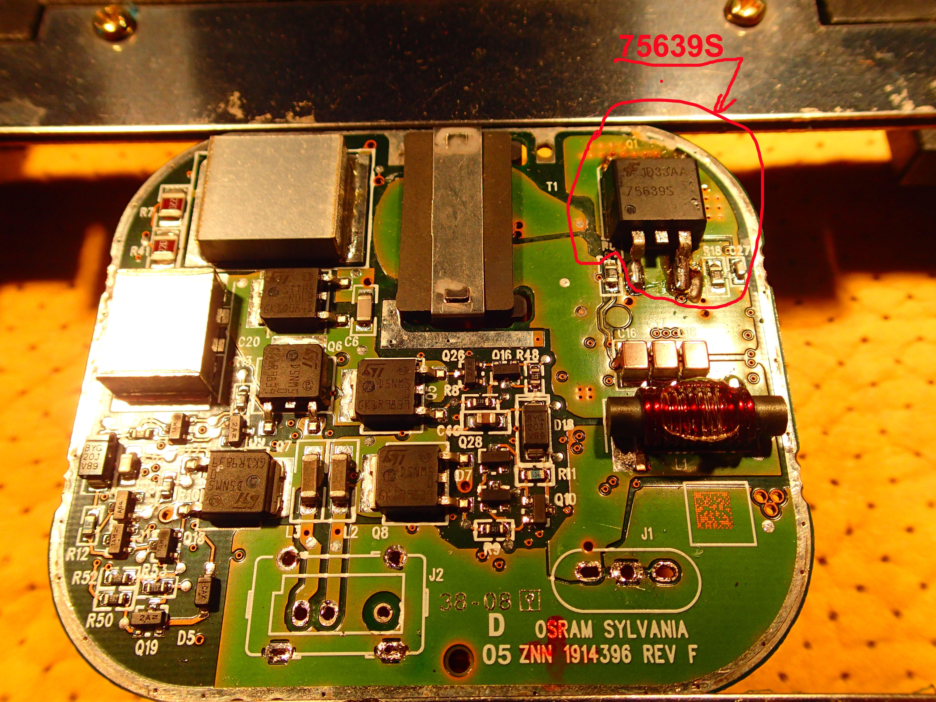

    Witam, dostałem do naprawy przetwornicę, model jak w temacie.
    Przetwornica 35xT5-2-D1 - Po wymianie 2 tranzystorów startuje, nie zapala D1S
    Z pomiarów wynikły dwa uszkodzone tranzystory:
    wymieniłem tranzystor kluczujący 75639S( miał calkowite zwarcie)
    .. oraz mosfet załączający STD30NF03L(spalony)
    Po wymianie przetwornica startuje: załącza 4 lub 5 razy napięcie stałe około 400V(słychać wyraźnie cykanie) na podłączoną lampę wyładowczą D1S, lecz lampa się nie zapala, nawet nie błyska. Po tych czterech czy pięciu załączeniach przetwornica się całkowicie wyłącza, i tak się dzieje przy każdym zasileniu przetwornicy(żarnik D1S sprawny).
    Skoro starter lampy D1S dostaje napięcie 400V to powinien wygenerować napięcie zapłonu. Pytanie: czy takie zachowanie przy starcie jest charakterystyczne dla przetwornic tego typu?. Bardzo proszę o jakieś wskazówki odnośnie automatyki i pracy tej przetwornicy lub inne sugestie.

    kakioti

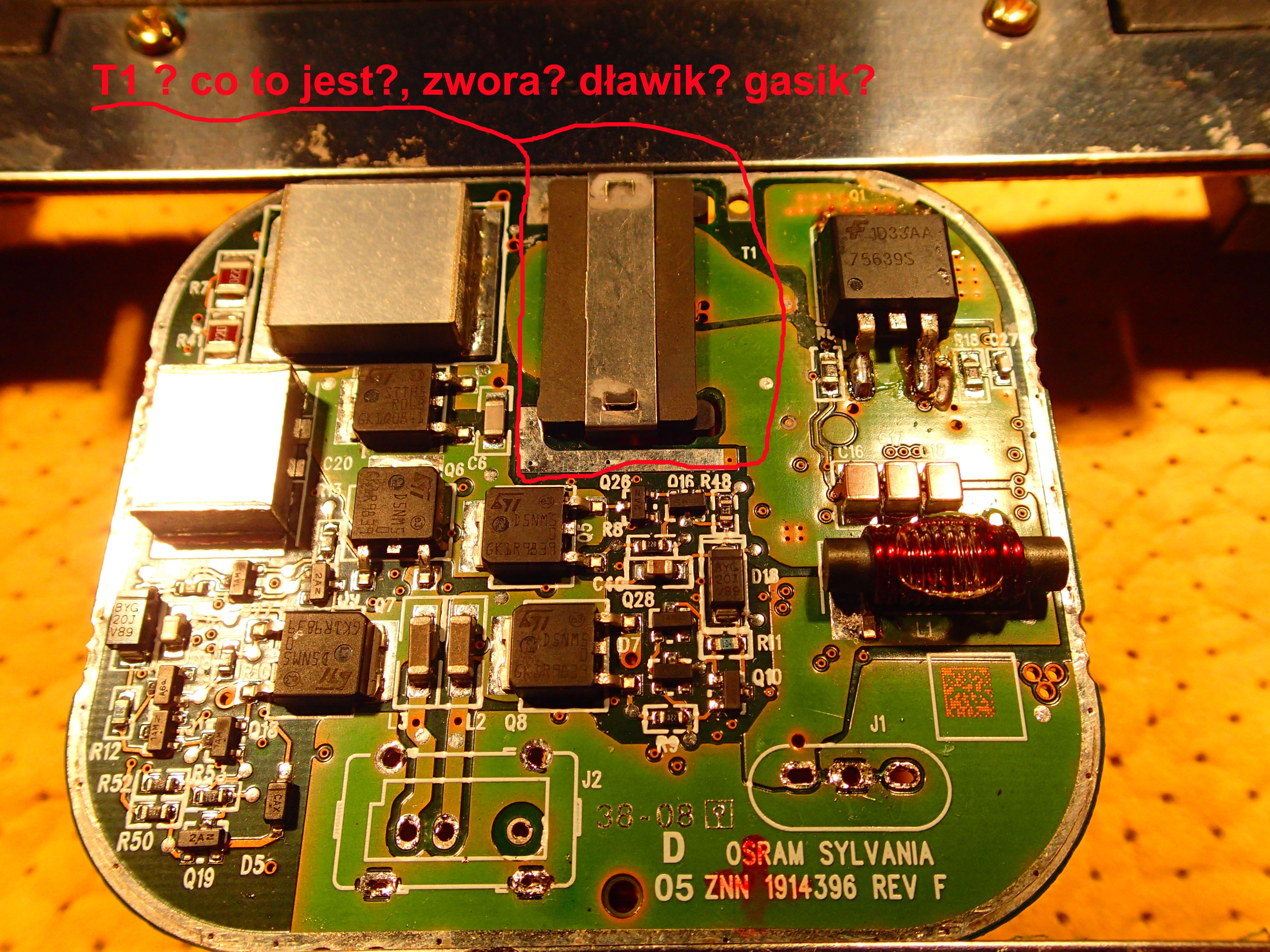

    Witam, przetwornica z reflektora Opel Fokus, żarnik D1S sprawdzony na drugim sprawnym reflektorze. W internecie spotkałem testy żarników D1S z przetwornicami (inne modele samochodów) i te przetwornice od razu załączały żarnik i słychać bylo od razu charakterystyczne piszczenie. Nie znam (na ten czas) zachowanie tej przetwornicy w czasie startu i pracy, czy do zapłonu żarnika przy starcie wystarcy 400V?. Jeszcze jedna sprawa: na płytce znajduje się duży, złożony z dwóch części (chyba) ferrytowych i spiętych ze sobą spręzynującą blaszką. Oznaczony na płytce jako "T1". Oblepiony był białą pianką- rzecz w tym że te elementy miały dużo luzu więc przymocowałem je do płytki pistoletem silikonowym z obydwu stron płytki.
    Element T1 zaznaczony na zdjęciu czerwoną obwódka.
    Pytanie: czy może nie właściwe umocowanie do płytki i nie właściwym klejem ma wpływ na wadliwą pracę?, a w końcu co to jest? czy to rodzaj dławika- gasika. Sam sobie na te pytania, mogę odpowiedzieć dopiero po zakupie sprawnej przetwornicy.
    Bardzo proszę o pomoc.
