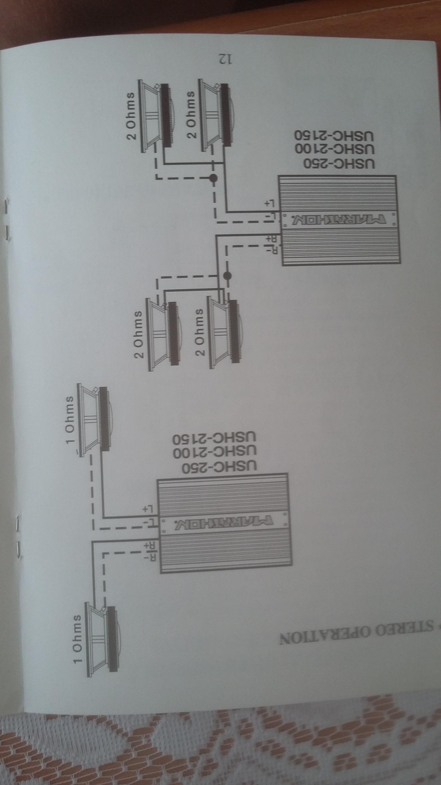

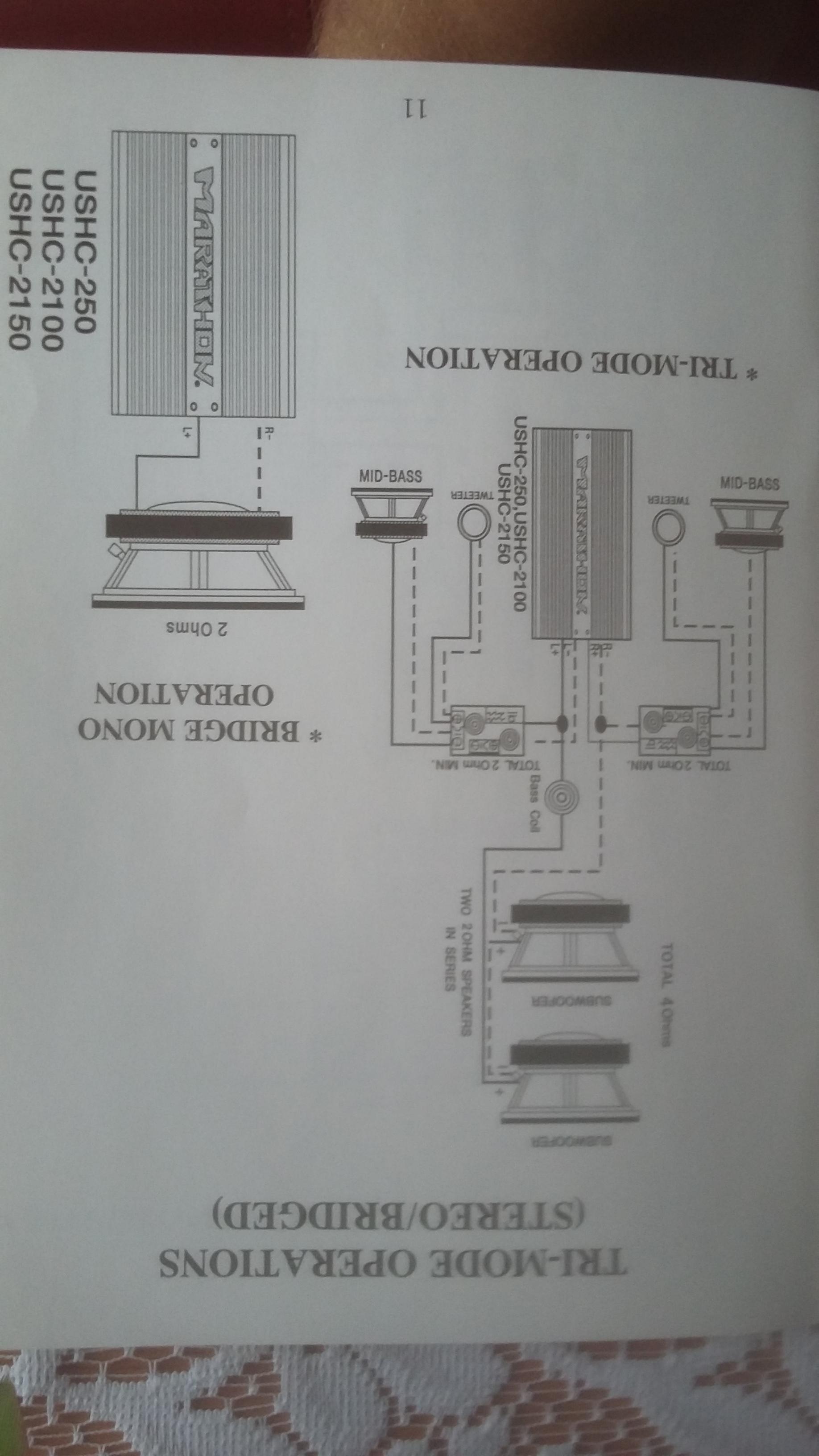

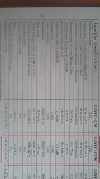

    Witam. Chciałbym się dowiedzieć co mogę podłączyć do mojego wzmacniacza. Głośniki czy Skrzynie bassowa a może to i to. Posiadam wzmacniacz sprowadzony z USA Marathon USHC-2100. Co jest mi potrzebne do montażu i wgl. Jestem zielony w tym temacie :-P . A i słucham rap/hiphop czasem klubówki

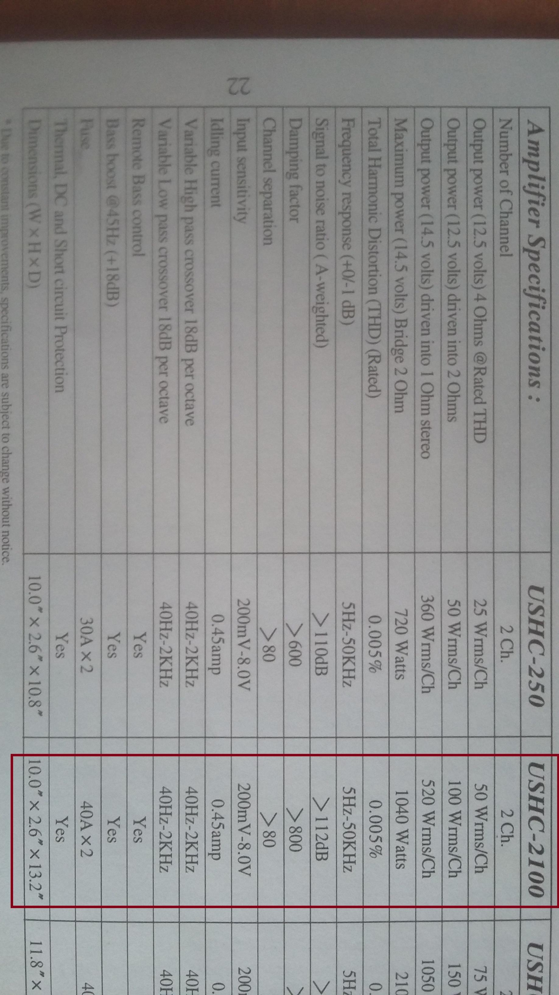

    <<<<<TO JEGO PARAMETRY (ramka czerwona)>>>>>>>>>
    Jakie głośniki/subwoofer do wzmacniacza Marathon USHC-2100?

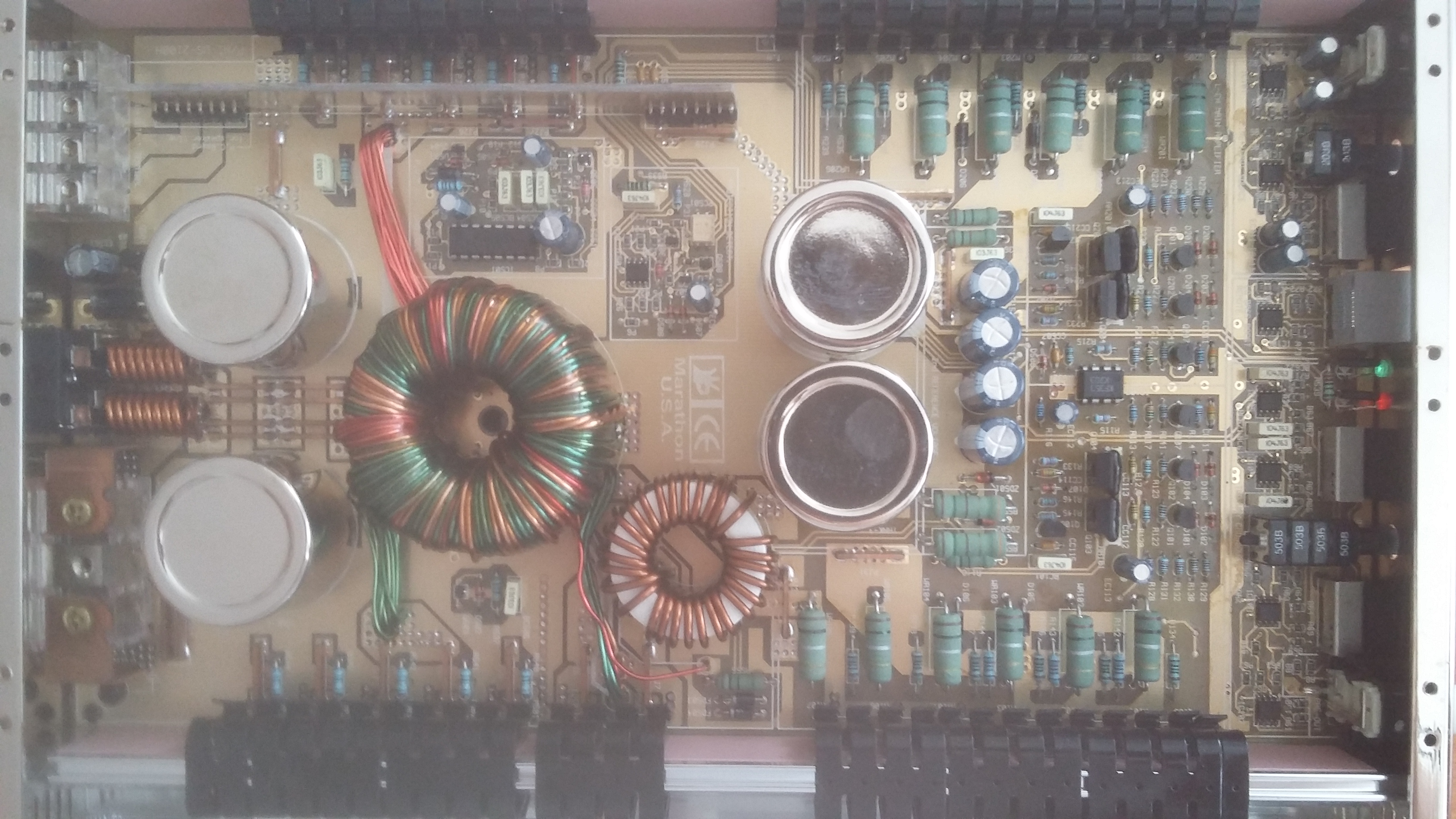

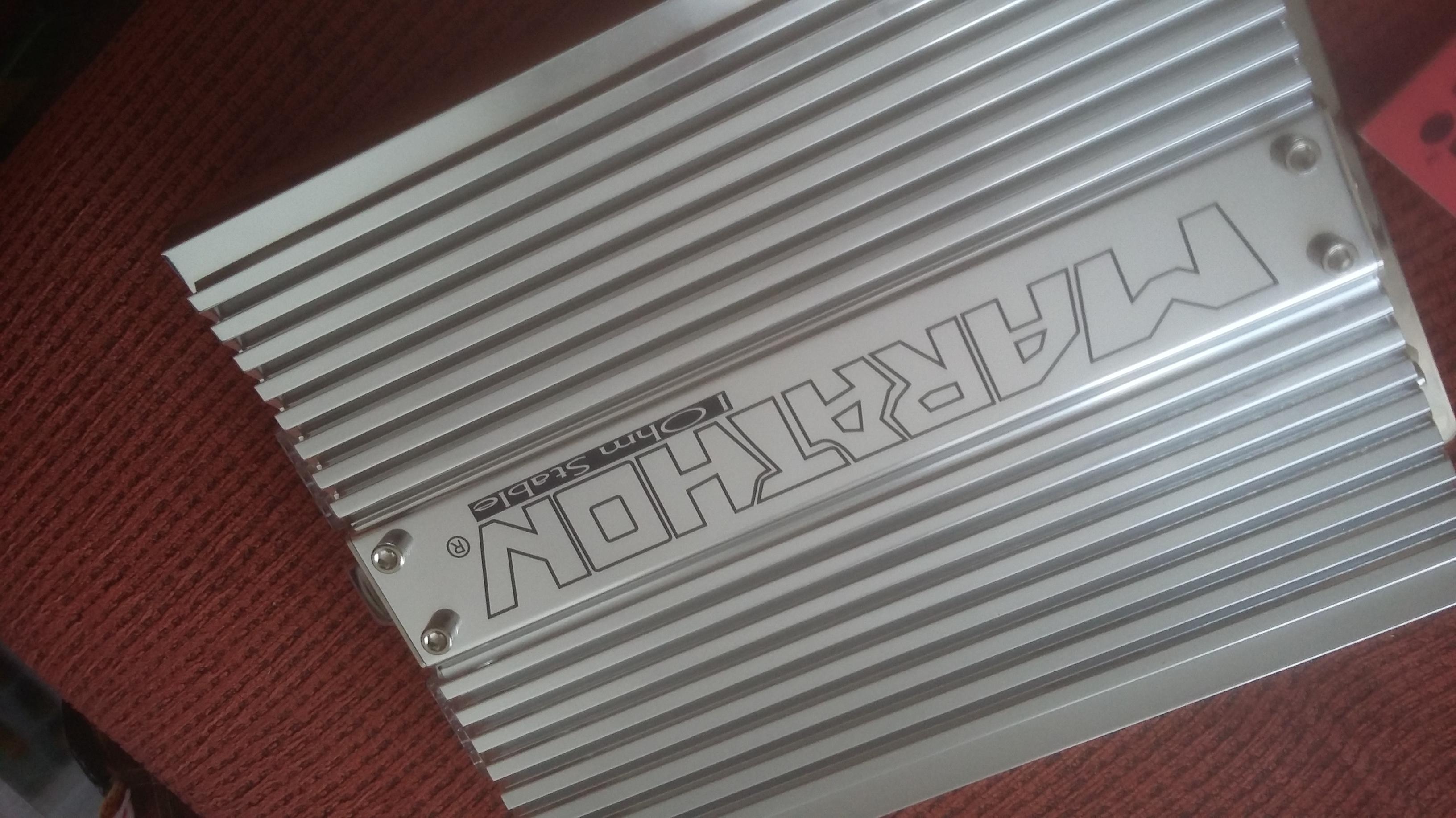

    Wygląd wzmacniacza :
    Jakie głośniki/subwoofer do wzmacniacza Marathon USHC-2100? Jakie głośniki/subwoofer do wzmacniacza Marathon USHC-2100? Jakie głośniki/subwoofer do wzmacniacza Marathon USHC-2100?

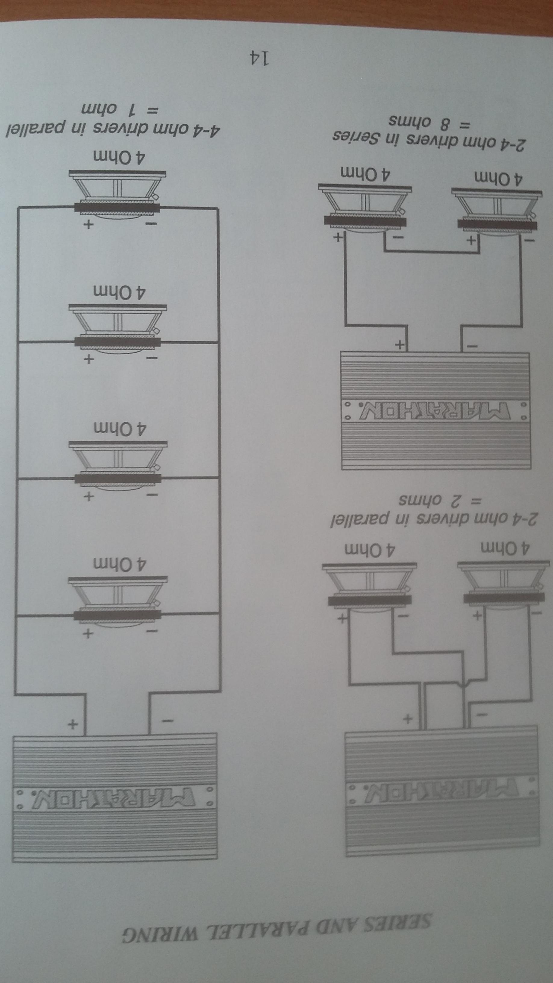

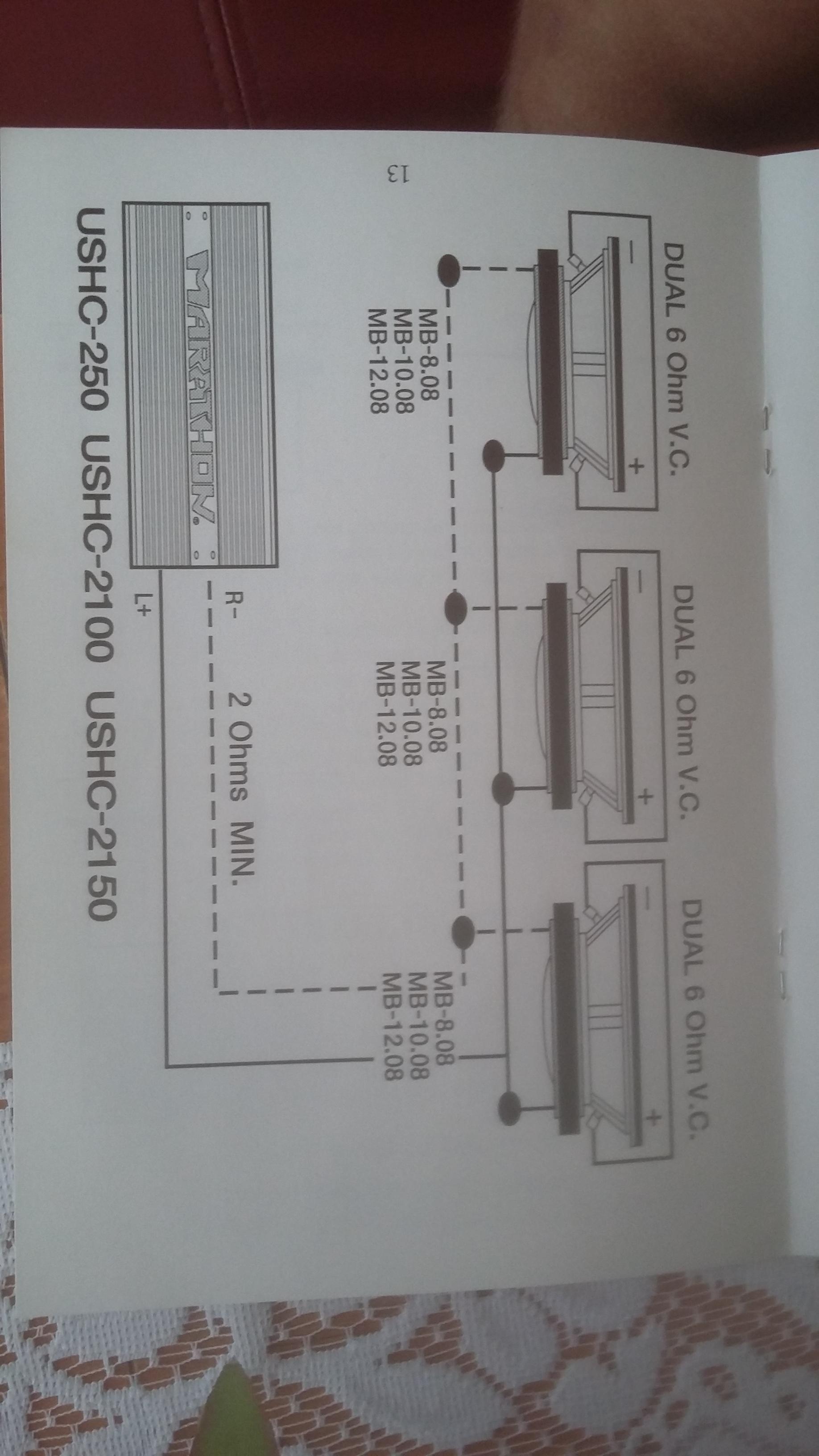

    Schematy montażu :
    Jakie głośniki/subwoofer do wzmacniacza Marathon USHC-2100? Jakie głośniki/subwoofer do wzmacniacza Marathon USHC-2100? Jakie głośniki/subwoofer do wzmacniacza Marathon USHC-2100? Jakie głośniki/subwoofer do wzmacniacza Marathon USHC-2100?

    To 2-kanałowy wzmacniacz, więc głośniki albo subwoofer. No chyba że całość przez zewnętrzną zwrotnicę. Ale to opcja troszkę trudniejsza dla kogoś początkującego. Więc jeśli masz przyzwoite radio, to głośniki przez radio, a subwoofer przez wzmacniacz.
