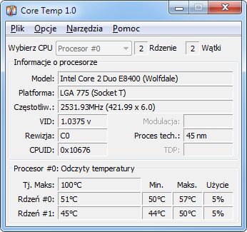

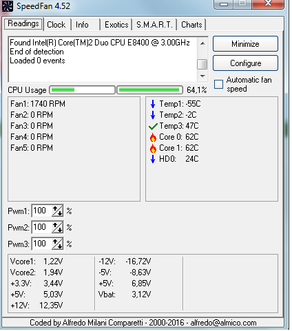

    Witam. Mam problem z komputerem wczoraj wszystko grało jaak trzeba,dzisiaj włączam komputer po chwili sie wyłączył,a wieć znowu go uruchomiłem i znów się wyłączył. sprawdziłem temperaturę okazało się że ma 90 stopni. Wymieniłem pastę termoprzewodzącą. pierwsze zdjęcie zaraz po odpaleniu kompa.a drugie gdzy odpale mozzille podskakuje o pare stopni. czy mimo to jest wszystko ok ? i jeszcze chciał bym wiedzieć czego to jest temperatura "temp3" ?

    To jest temperatura chipsetu płyty głównej widocznie nie masz gdzieś podpiętego wiatraka do chłodzenia .
