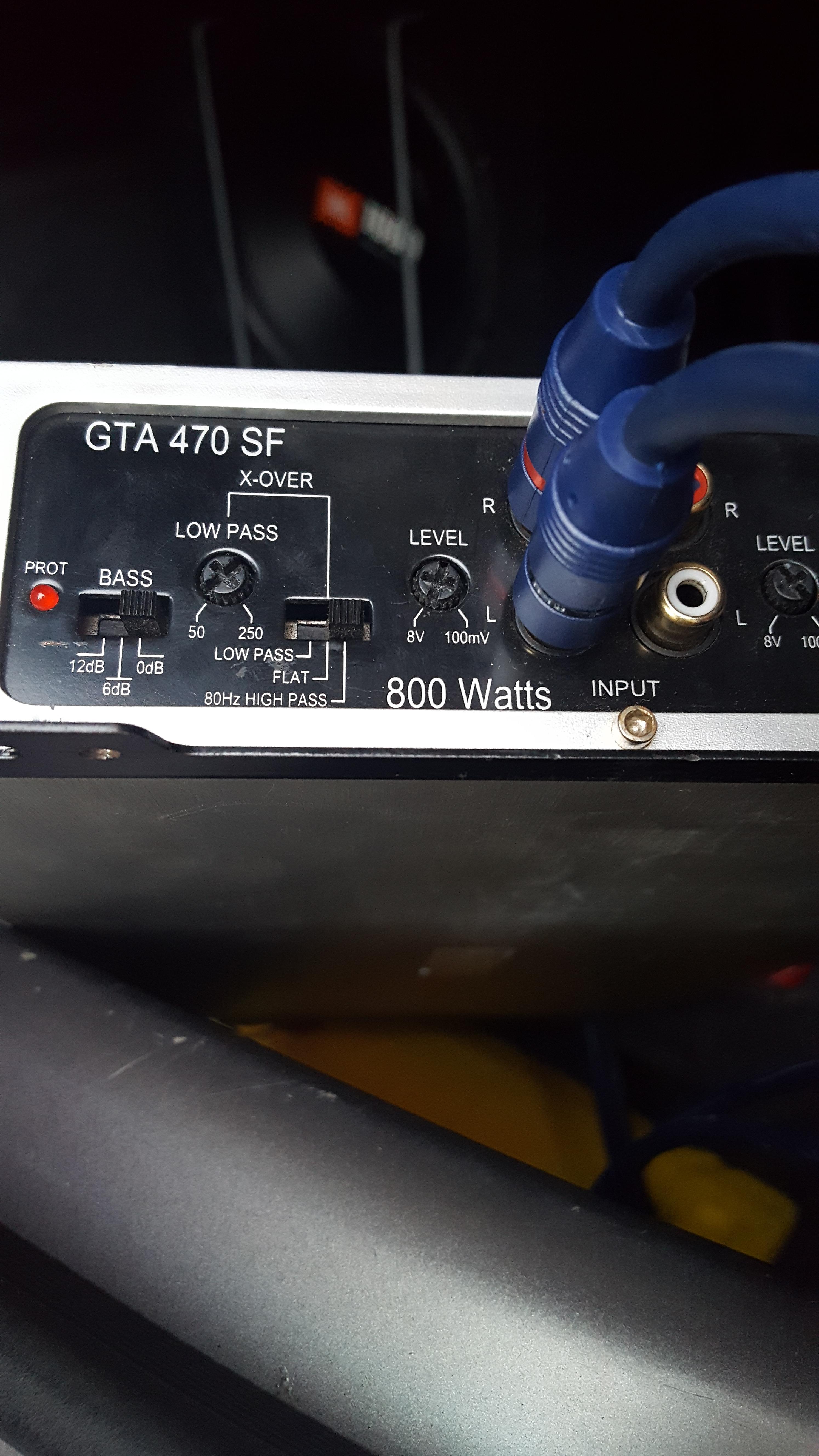

    Potrzebny spec od car audio

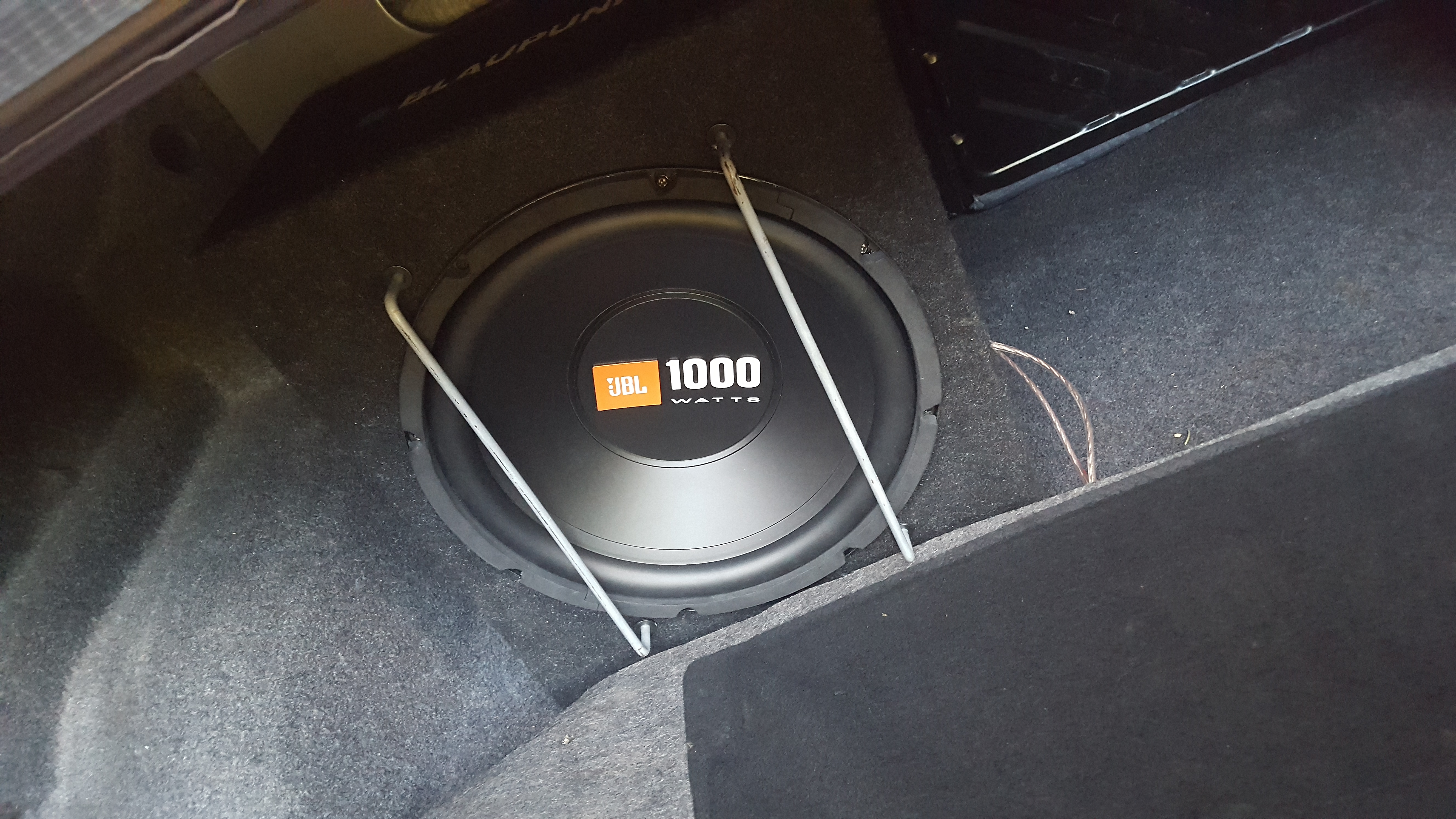

    Wszytko podłączone dobrze. Stary glosnik przestal grac i byla to wina kabla rem wymianilem na nowy i nie grał . pracownik z sklepu car audio podlaczył swoj subwoofer ktory działał i powiedzial ze spalony moj subwoofer.
    kupiłem nowy który po podłączeniu grał jakieś 30 min i to samo co ze starym, myśle spalil sie wiec odsylam na gwarancji (myślałem ze wzmak pali). Za kilka dni dzwoni do mnie pracownik sklepu ze smiechem ze wszystko dziala po podłączeniu. Odesłał mi go i dzis wszystko podłączyłem i nie działa dwa wzmacniacze zapala sie czerwona kontrolka protect gasnie i nic nie gra o co tu może chodzić ?

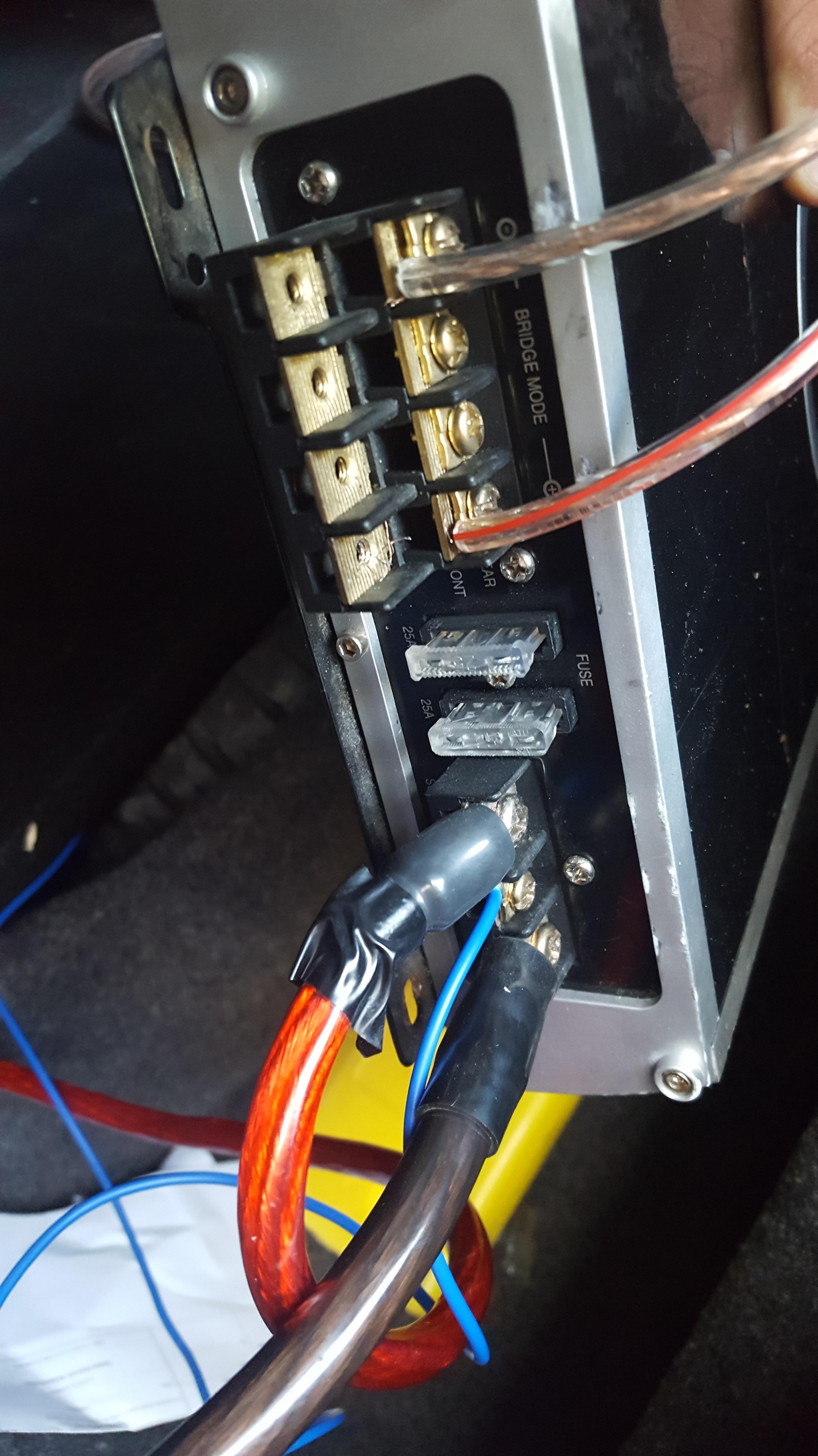

    Pokaż zdjęcie jak masz podłączone zasilanie i dodatkowo drugie zdjęcie z podłączeniem kabli od suba i wszystkie ustawienia. Sprawdzales na innych kablach RCA

    Musi być jakiś babol w instalacji, chyba że wzmacniacz już ledwo żyje. Może jest zwarcie na kablach głośnikowych od suba?

    To co moge zrobic? zdj podlaczenia wrzuciłem

    Nie mogę ich otworzyć, zapomniałeś spacji. Napisz jakie masz radio dokładnie, bi widzę że ten wzmacniacz ma gain do 8V a twoje radio ma pewnie 2, więc od takiego momentu ustawiaj

    Dokładnie. Gain ustawiaj w zakresie 2V do 100mV. Czyli na cwiartce z prawej strony. I bass daj na 0. Xover na maksymalnie 80 hz

    Jeszcze bardziej do prawej. Mniej więcej ustal gdzie jest mniej więcej 2V. O ile nie dobiles tego wzmacniacza. Spróbuj ewentualnie podłączyć wszystko pod wyjście front. Tak na godzinę 9
