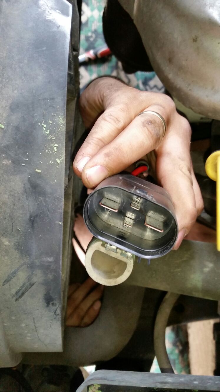

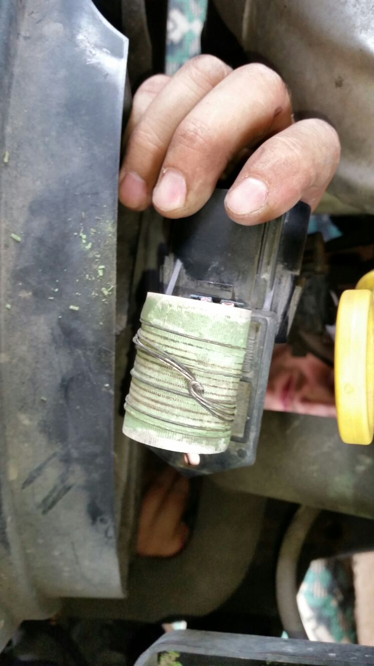

    Jak w temacie, mam problem z rezystorem/opornikiem wentylatora chłodnic.
    Działał tylko w trybie awaryjnym tj, po załączeniu klimatyzacji wentylator załączał się na drugi bieg i wyłączał, i tak w kółko... Zrobiłem go na krótko i wentylator działa cały czas na drugim biegu po załączeniu klimy. Klimatyzacja nabita "sprawna"
    Zafira A 1.8, 2004r. klimatronik rezystor/opornik 4pinowy.
    Jest może na forum jakiś poradnik jak go naprawić? bo szukam, szukam i nie mogę znaleźć :(
    zdjęcia poglądowe mojego ezystora/opornika i jak go "załatwiłem"

    #2 15863679
    miwi
    Niestety muszę Cię zmartwić, sam rezystor jest nieosiągalny w handlu (ja nie znalazłem). Pozostaje zakup kompletnego wentylatora z rezystorem. Najtaniej znalazłem w firmie GRA-PA 320 zł. Można jeszcze oczywiście kombinować, ale osobiście jestem zwolennikiem oryginalnych rozwiązań.
  • #3 15863711
    rafant4011
    Opel to poleciał z tymi opornikami,
    Tutaj jest opracowany dla Meriwy tyle że w meriwie jest 3biegunowy...
    https://www.elektroda.pl/rtvforum/topic3201251.html
    Czytałem też że można zakupić sobie taki od meriwy (nowy oryginał za 38zł )i przerobić go na 2biegunowy do zafiry...
    Rozpracowywał już może ktoś ten temat? Jak można by wykonać takiego moda?
