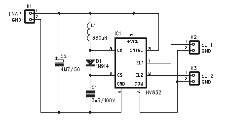

  • HV832 jest sterownikami zaprojektowanymi do zasilania dwóch lamp EL o łącznej powierzchni do 3,5 cala kwadratowego. Napięcie zasilania 2.0 do 3.6V. W układzie tym zminimalizowano szumy generowane przez lampę. Układ wykorzystuje pojedynczy element indukcyjny oraz kilka elementów pasywnych. Nominalne napięcie wyjściowe dla lampy EL wynosi ±80V.

    Hmm, no to ten projekt mnie już kompletnie "ogłupił". Jestem właśnie w trakcie składania przetwornicy do folii do radia samochodowego firmy Pioneer i byłem przekonany, że potrzebne jest około 200V, a nie 80V - czy może mnie ktoś "oświecić " ?

    w zależności od rodzaju folii i od powierzchni, ale tak miej wiecej - od 70 do 120 V, pamietaj o czestoliwosci akustycznej
