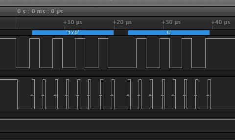

    Kolego jeśli nie masz wiedzy jak działa programowe spi to proszę nie pisz o mnie lub do mnie . Żeby wysłać bit po bicie trzeba z bajta danych wyłuskać jakoś bit do wysłania najszybciej przez wysunięcie go do znacznika przeniesienia w tej samej operacji można wsunąć z drugiej strony bit odebrany z wejścia MISO, data in . wszystkie te operacje robi alu a jak robi w jednym programowym spi to w drugim nie robi nic . Wniosek jest z tego prosty po co ładować procedurę obsługi kolejnego programowego spi skoro można to zrobić pierwszym używając jedynie dodatkowego sygnału cs W sprzętowym spi musisz obsłużyć sygnał cs i załadować daną do wysłania oraz odebrać to co odebrał rejestr i nawet tam przy maksymalnej prędkości spi obciążenie mikrokontrolera jest spore . Programowe spi będzie wolniejsze co najmniej dwa razy do tego nie będzie działało jednocześnie wepnij sobie analizator i sprawdź jak działa 2 sprzętowe spi a jak dwa programowe . Twój żaden problem to zajęty mikrokontroler w trakcie wysyłania i odbierania ...

    Po pierwsze to może kolega umieści obrazek jak dwa działają równocześnie , po drugie shiftout to nie spi tylko jego połowa . Napisałem że programowe spi nie działa razem dlaczego bo jest jeden alu i jak realizuje jedno to nie realizuje drugiego spi . Tu się nie ma po co sprzeczać szybciej niż dwa sprzętowe spi nie będzie na żadnym mikrokontrolerze . Musisz zrozumieć ze sprzętowo prawie całe zadanie robi układ zewnętrzny i w wielu aplikacjach nawet sygnalizowanie czegoś migającą diodą lepiej zrobić zegarem z PWM bo to zajmuje tylko raz kilka taktów a nie co określony czas alu . Masz kolego darmowych robotników w postaci peryferii a zwalasz wszystko na jedno alu dlatego wielu jęczy że się avr nie wyrabia ...
