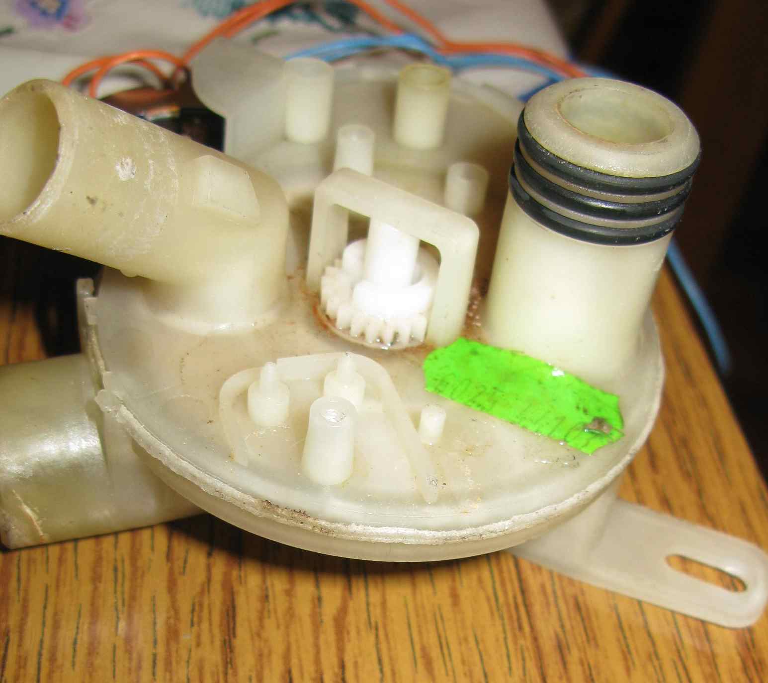

Zmywarka jak w temacie, E8, cieknący zawór trójdrożny pompy myjącej. Znalazłem temat: https://www.elektroda.pl/rtvforum/topic2275283.html że wystarczy wymiana simmerigu. Tylko zawór jest sklejony i nie bardzo wiem, czy go ciąć i kleić, czy pozostaje tylko wymiana. Zmywarka ma swoje lata, koszt naprawy ma znaczenie, więc zastanowiło mnie, jak autor powyższego tematu wymienił simmering w zgrzanym zaworze.
Poniższa fotografia przedstawia zębatkę, z pod której cieknie oraz widoczny zgrzew.
