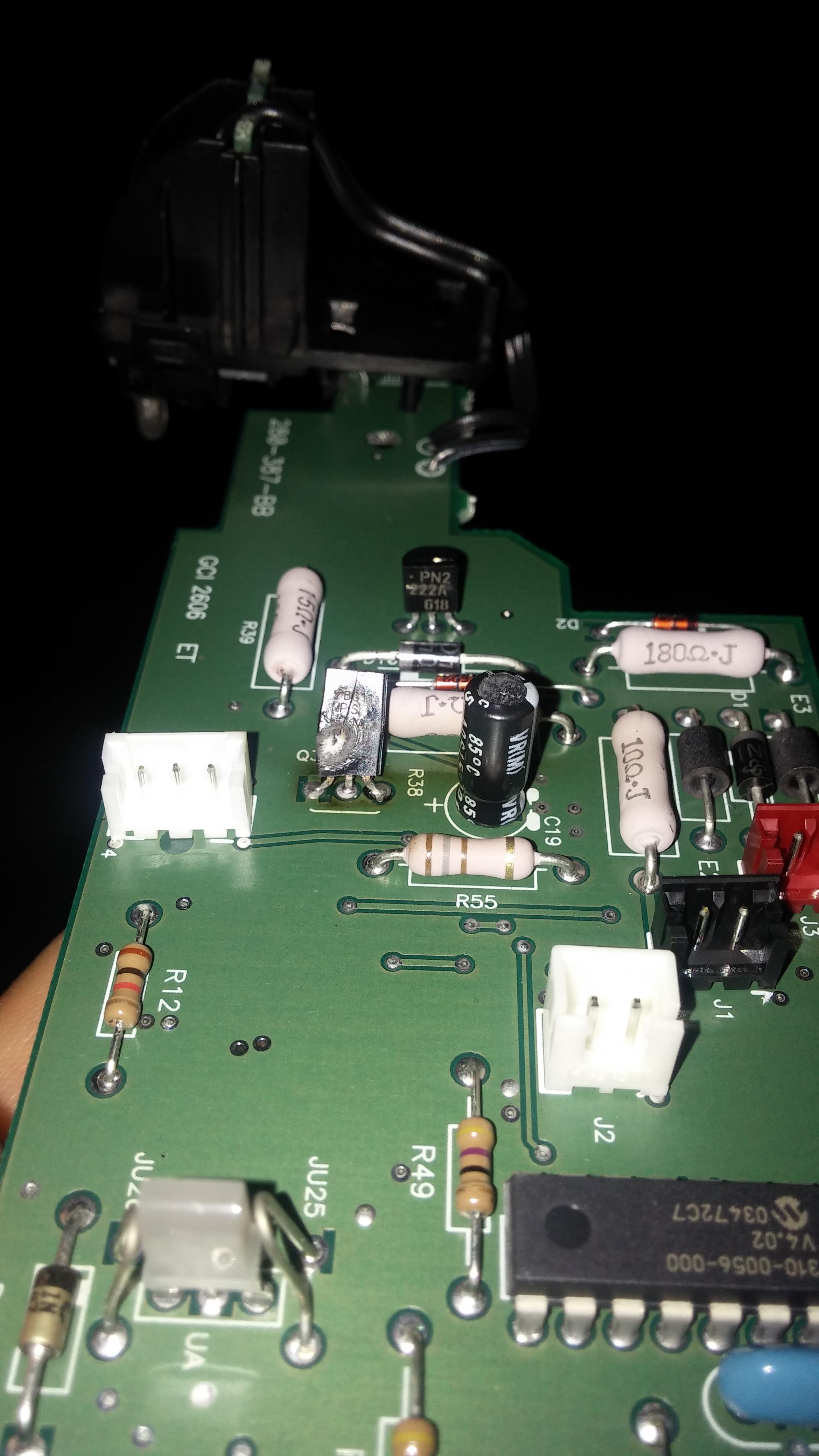

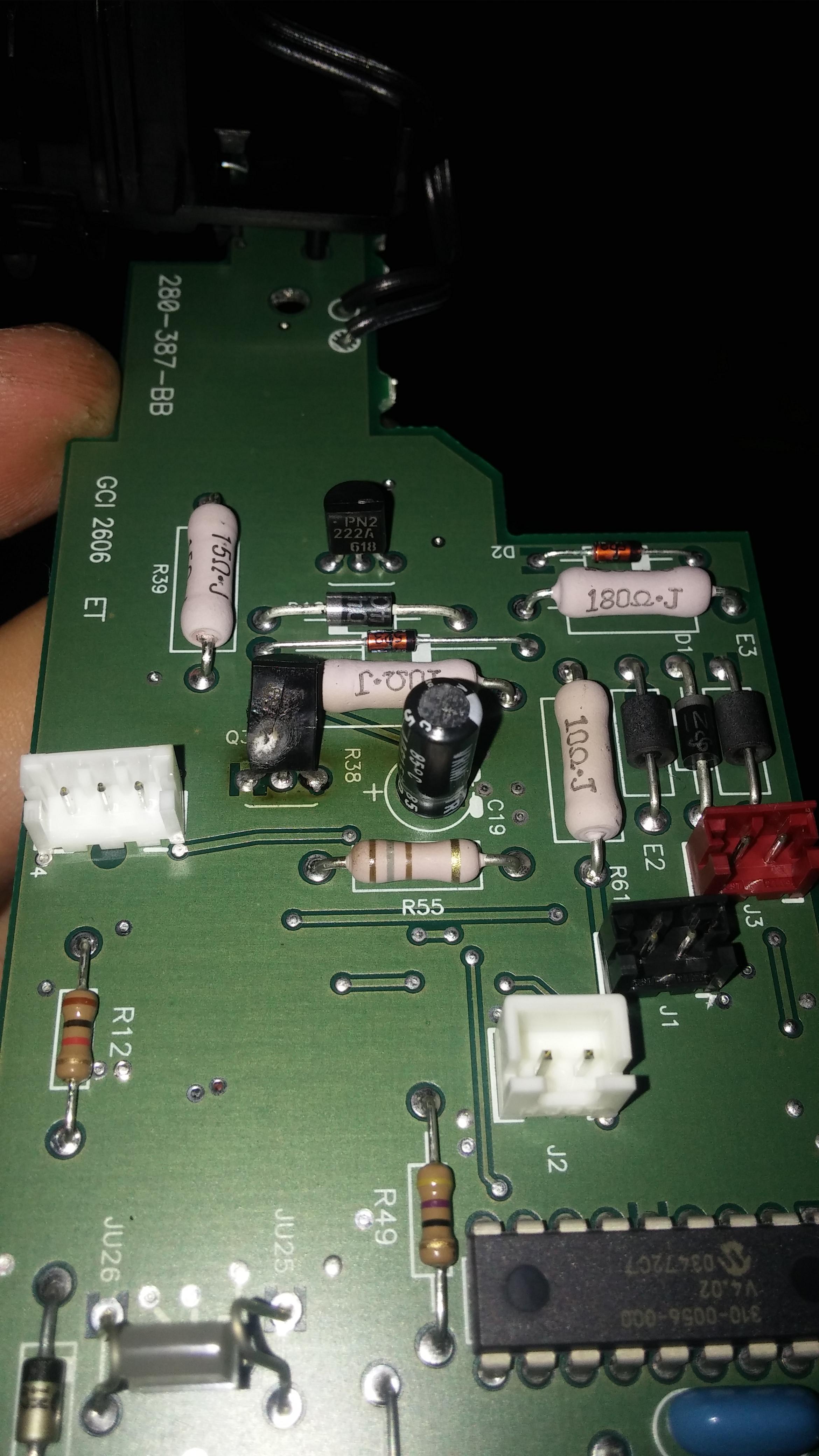

    Chcialbym naprawic uszkodzone lusterko fotochromatyczne wewnetrzne z vectry c. Udalo mi sie go rozebrac i zlokalizowac stopiony element na plytce jednak nie do konca moge odczytac jego dane a chcialbym taki dokupic i przelutować.
    Prosze o pomoc zalaczam zdjecia pogladowe:
    Vectra C - Identyfikacja i wymiana uszkodzonego tranzystora w lusterku fotochromatycznym Vectra C - Identyfikacja i wymiana uszkodzonego tranzystora w lusterku fotochromatycznym
    Wyglada to na tranzystor i czesc napisu na nim:
    FBG11
    MPS
    ...(i cos jeszcze, pytanie co?)
    Jest jeszcze cos ale nie mam pewnosci a nie znam sie az tak na elektronice. Prosze o pomoc bo chcialbym od razu takie zamowic..
    Pozdrawiam i dziękuje
    #2 15867071
    __Grzegorz__
    Poziom 30  
    wygląda to na MPSW01A
  • #3 15868632
    esk2
    dla potomnych, byłem dziś rano na giełdzie (wolumen WWA) u gościa w baraku (najlepszy szpenio) który dobrał mi przypieczony tranzystor o symbolu:
    MPS
    W45
    M536
    w cenie 4,5zł sztuka, przelutowałem, złożyłem lusterko wszystko działa jak należy..
