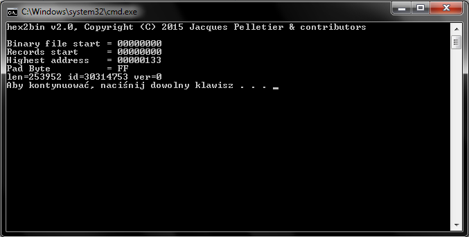

    A mógłbyś pokazać jak zdefiniowane jest BINARY_LENGTH?
  • #3 15870873
  • #4 15875472
    JacekCz
    Pewnie kol @grko oczekuje
    BINARY_LENGTH = 0x1f000l
    Literka L jak Leon

    Nie jest tam potrzebne żadne L ani UL wbrew opinii największych "specjalistów" z elektrody. Jak już wiemy jaki ile wynosi BINARY_LENGTH to pokaż kod który liczy i weryfikuje CRC.

    grko
    Poziom 33  
    @Armageddon22 Rly? Ile jeszcze trzeba postów napisać abyś poprawnie opisał swój problem:
    1. Wywołanie programu crcgen dla pliku < 64KB
    2. Wywołanie programu crcgen dla pliku który nie działa
    3. Kod obliczający i weryfikujący CRC (CAŁY KOD) bo ewidentnie się różni od oryginału.
    4. Upload obu plików tutaj wraz z opisem ile wynosi CRC po wywołaniu gen CRC.
    każdy może nie zakumać. kol @grko też.
    Na końcu kodu brakowało L (jak Leon) i dlatego nie zakumałem.
