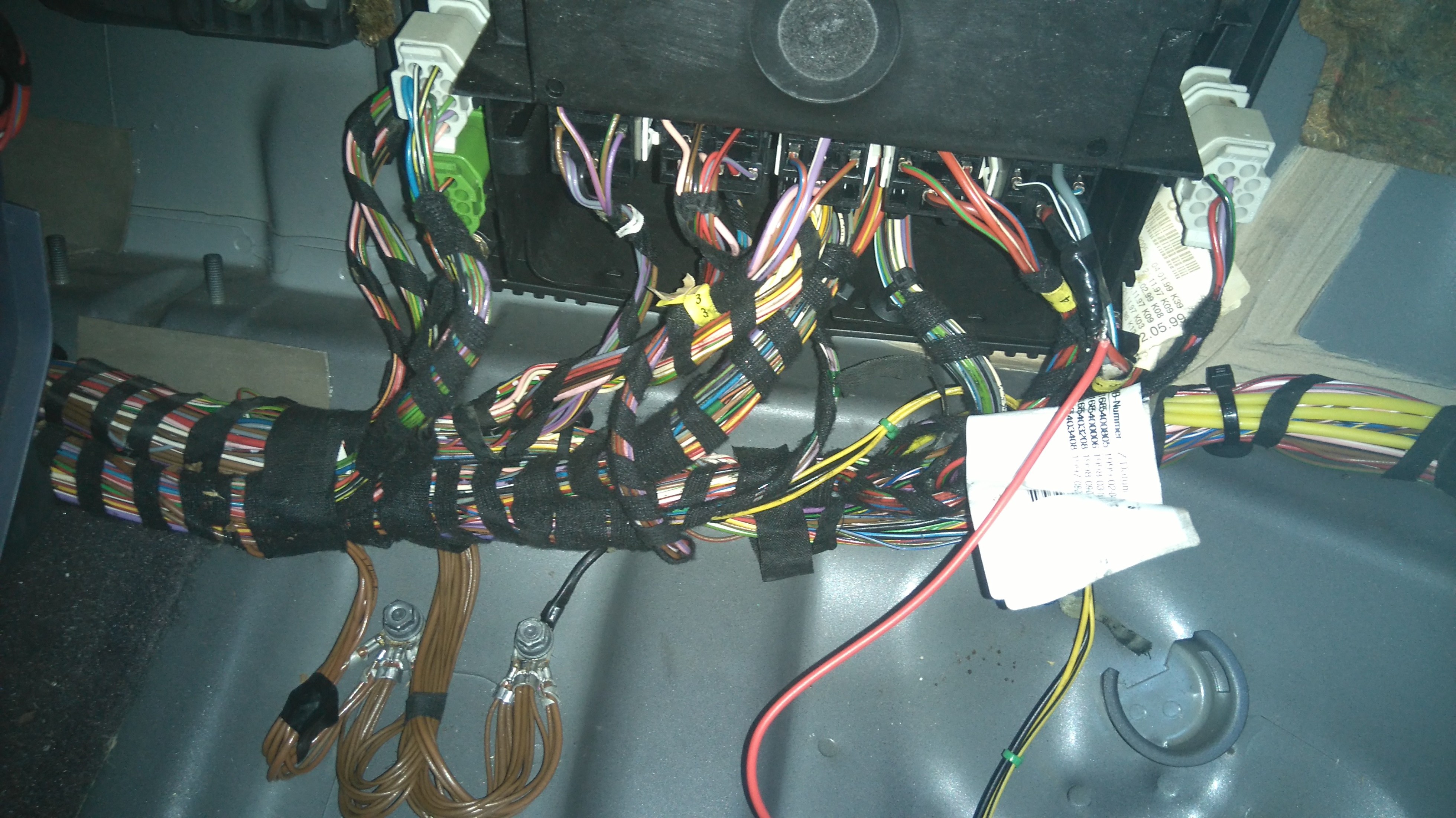

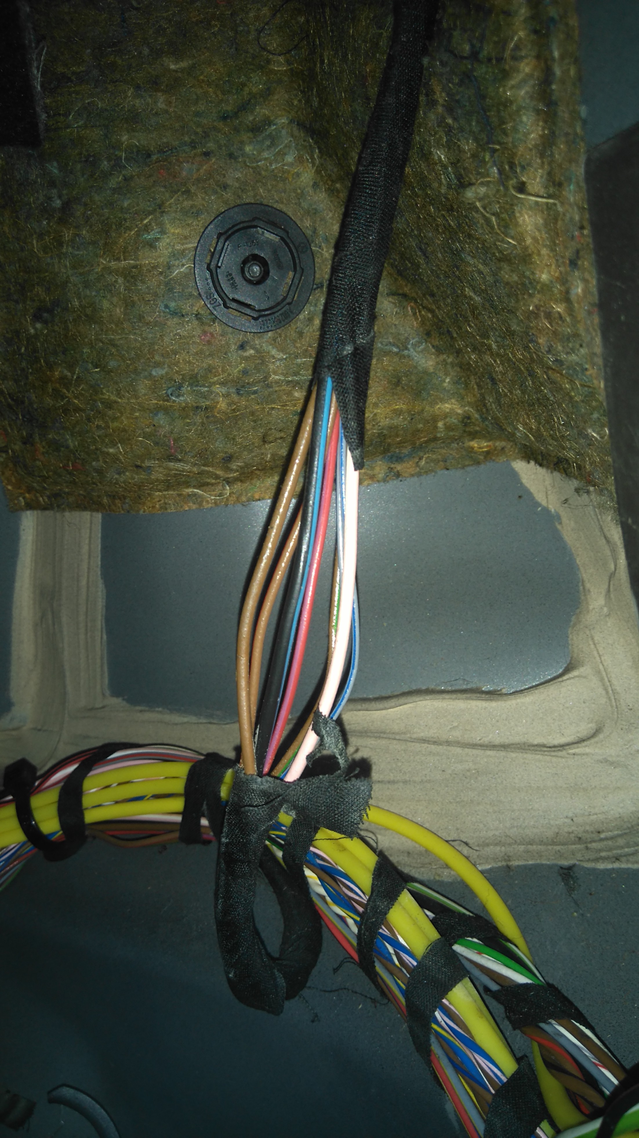

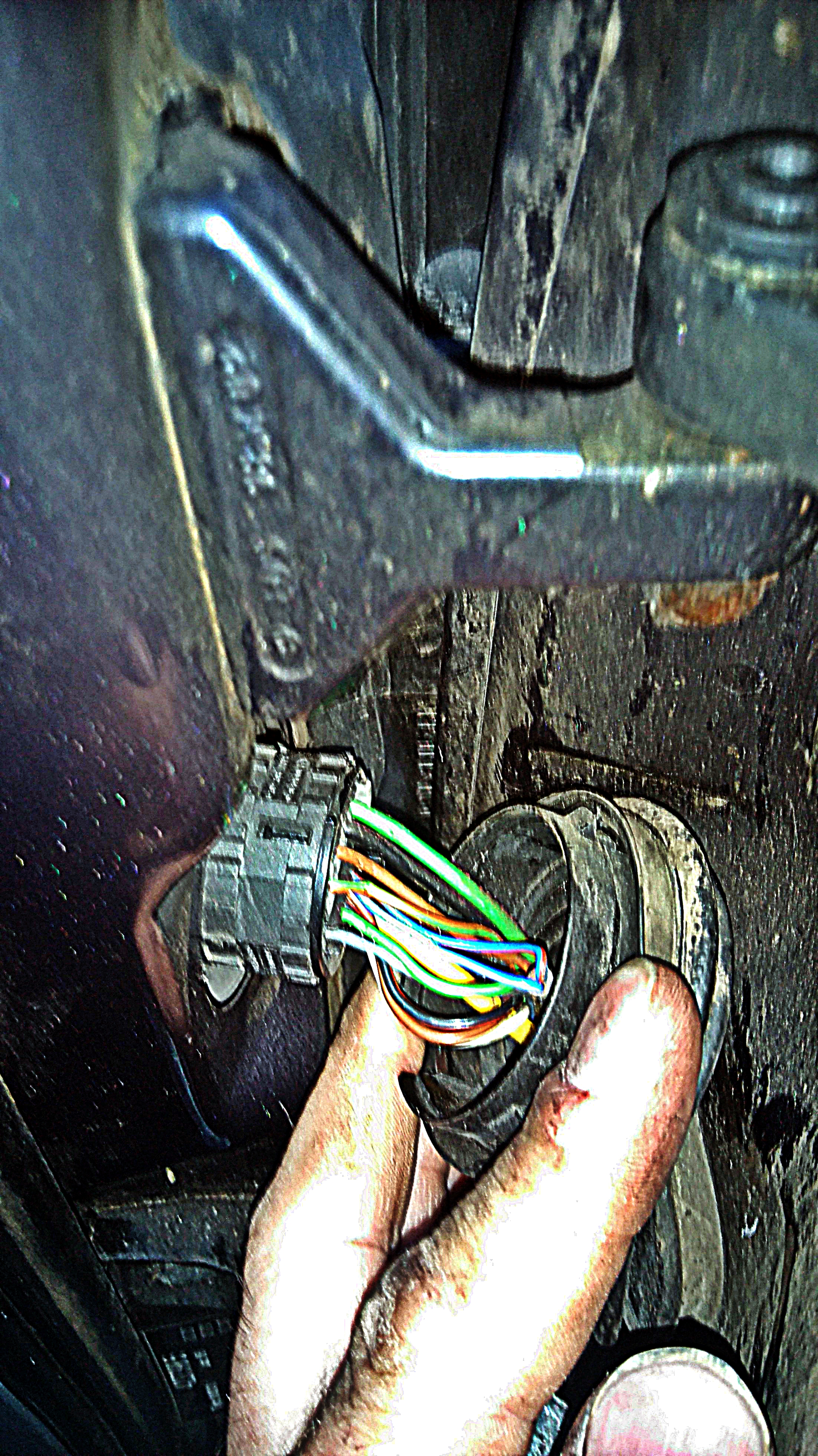

    Witam Serdecznie.
    Auto w którym chcę podłączyć sterownik to Mercedes a 140 , 1999 rok produkcji, pojemność 1,4 benzyna , 60 km ,wersja classic.Na wstępie napiszę,że przeczytałem na forum posty o podłączeniu sterownika do tego auta łącznie z tym co napisał .Problem polega na tym,że auto ma zupełnie inne kolory kabli bądź tych kabli po prostu nie ma.W liczniku sprawdzałem i też są inne kolory niż w opisach na forum.Doczytałem też ,że można podpiąć sterownik pod klawisz zamykania od wewnątrz.Czy to będzie działać?

    Jak sie cofnę pamięcią kilkanaście lat "nazad" to mi sie wspomina, ze te dwa przewody najłatwiej było znaleźć w wiązce progowej. Poszukaj: czarny i niebieski.
  • #6 15873098
    trajmund
    W wiązce przy progu nie ma też takich przewodów.A ogólnie to o co chodzi z tym sterowaniem z wkładki?
