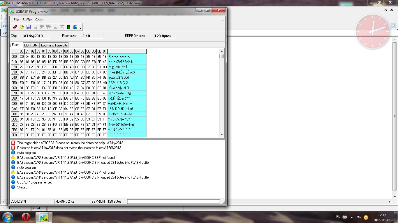

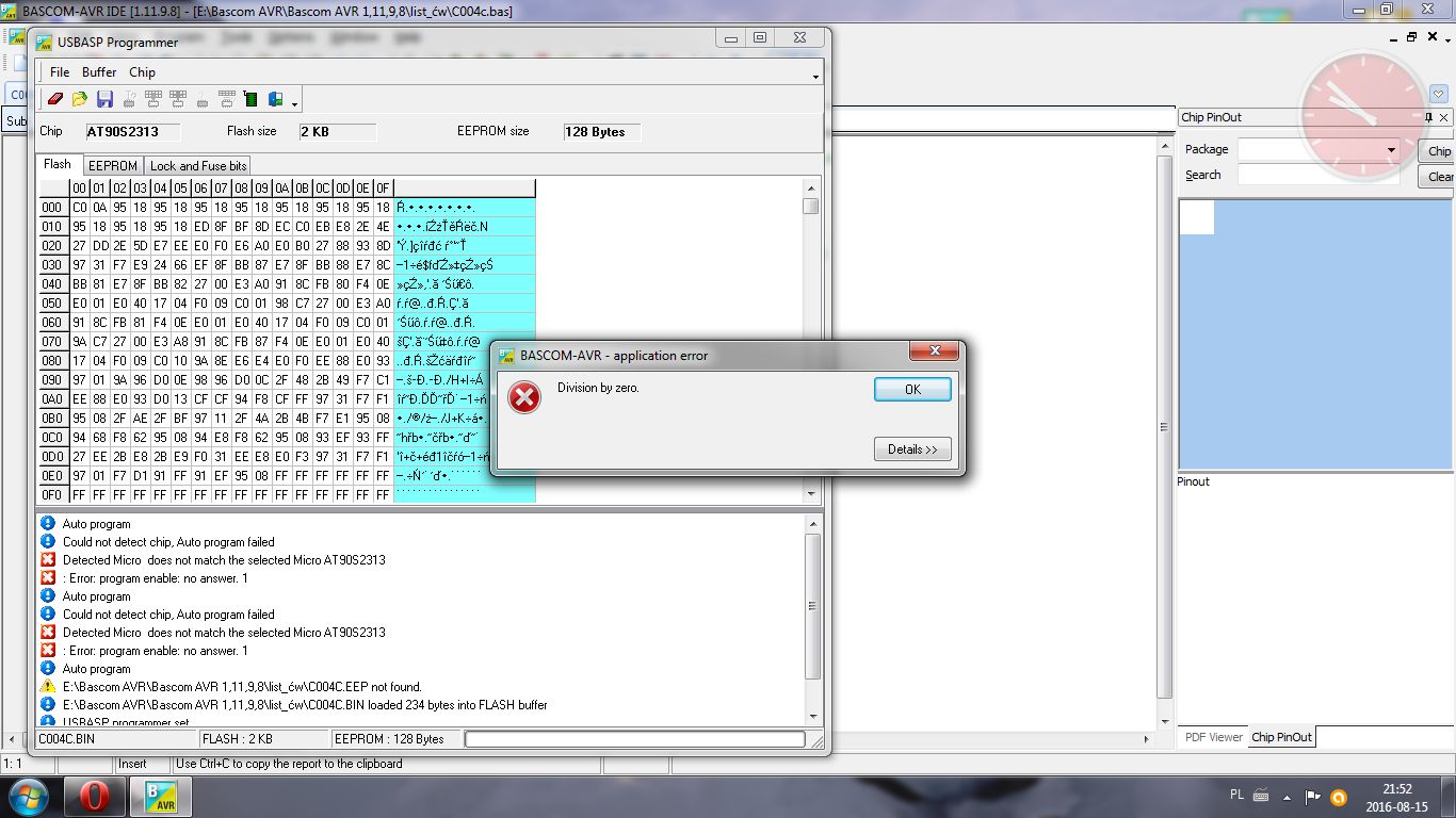

    Ze screenów wynika, że z tym mikrokontrolerem nie ma żadnej komunikacji. Dlatego pojawia się komunikat o braku zgodności wybranego układu ze stanem faktycznym. Przyczyn tego stanu rzeczy może być wiele:
    -uszkodzony, lub zablokowany układ poprzez złe ustawienie FUSEBIT'ów,
    -brak zasilania dla programowanego układu,
    -błędy w połączeniach pomiędzy programatorem a mikrokontrolerem,
    -uszkodzenie programatora.
    Trzeba wstępnie sprawdzić to, co podałem. Po podstawowych pomiarach należałoby spróbować też z innym AVR.

    Programator nie rozpoznaje mikrokontrolera więc nie potrafi określić jego wielkości musisz napisać coś więcej jakiego programatora używasz i jak podłączyłeś mikrokontroler . Masz cały temat o problemach z programowaniem warto go poczytać przyda się z pewnością na przyszłość.

    Brak rozpoznania sygnatury procesora to jedno, a drugie - czy na pewno tak stara wersja Bascoma jest kompatybilna z Twoim systemem operacyjnym (jaki to system?)?

    "Programator nie rozpoznaje mikrokontrolera"
    Programator rozpoznaje mikrokontrolera co widać na zrzutach ekranu.
    „jakiego programatora używasz i jak podłączyłeś mikrokontroler”
    Mam AVTPORG4, USBasp od TELMAN i AVT 3500 połącaone taśmą.

    AT90S2313 musi mieć oscylator.
    Brak pliku EEP nie generuje tego problemu. Z tego co pamiętam sprzed kilku lat kiedy ostatni raz Bascom gościł na moim komputerze, to zawsze pojawiało się takie ostrzeżenie, jeśli nie było konieczności wgrania niczego do tej pamięci.
