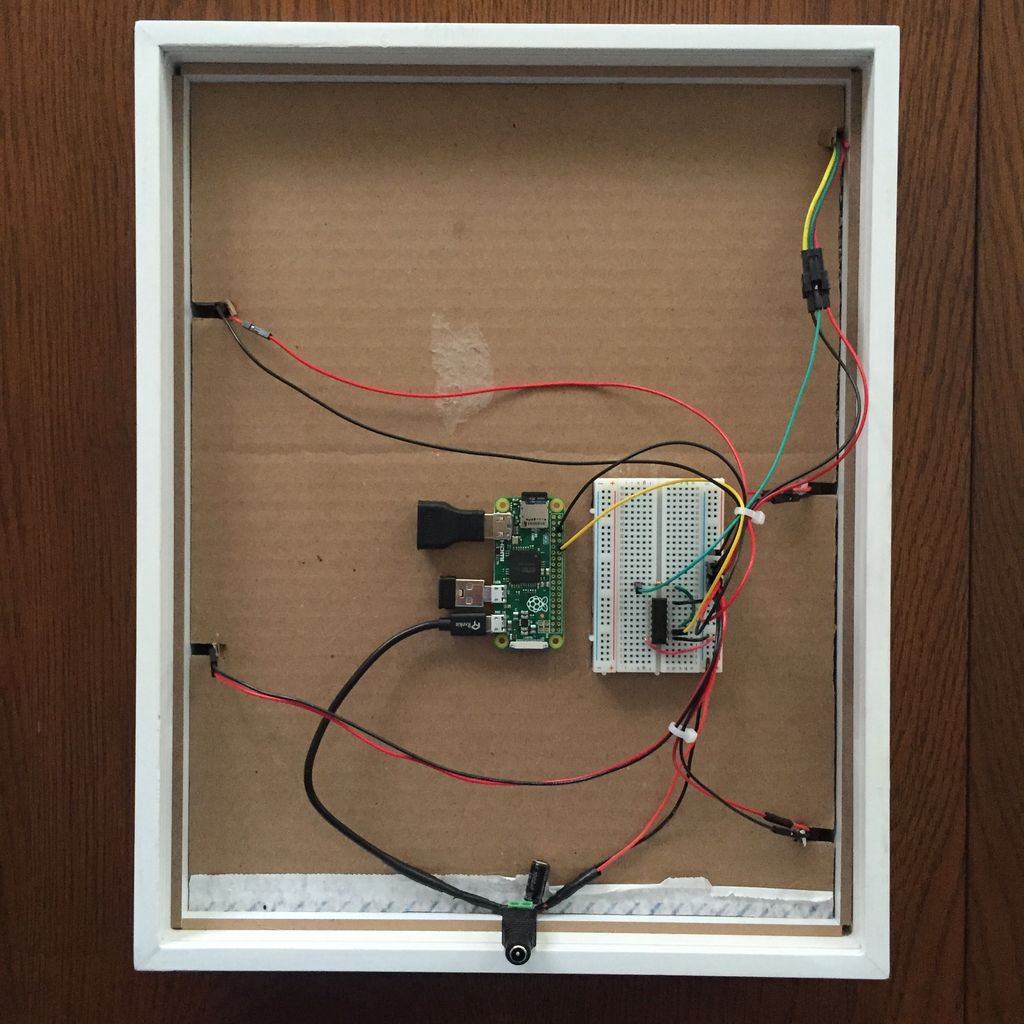

    Step 5: Podłączanie elektroniki
    Jeśli wybraliśmy Raspberry Pi Zero jako jednostkę sterującą to musimy pamiętać, że nie posiada ona zamontowanego złącza dla pinów GPIO. Musimy więc przylutować przynajmniej dwa złącza do pinu 6 (masa) oraz pinu 12 (GPIO18).
    Po przylutowaniu konektora, całość łączymy w taki sposób:
    - minus (GND) zasilacza do minusa 74AHCT12, pinu 1 (1OE) układu 74, masy Raspberry Pi oraz minusa z wszystkich diod LED
    - plus z zasilacza (5V) do pinu Vcc scalaka 74AHCT125 i do anody (+) każdej z grup diod led
    - pin 12 Rpi (GPIO18) do pinu 1A od 74AHCT125
    - pin 1Y od 47AHCT125 do pinu DIN od pierwszego rzędu diod LED
    Opcjonalnie:
    Oprócz powyższych połączeń, autor zdecydował się na dodanie kondensatora o pojemności 1000uF 6.3V na pinach zasilających w celu wygładzenia napięcia. Dodał również rezystor pomiędzy pinem 1Y układu 74AHCT125 i terminalem wejściowym DIN diod.
    Również warto dodać, że prąd z zasilacza jest dostarczany do obudowy za pomocą gniazda DC.
