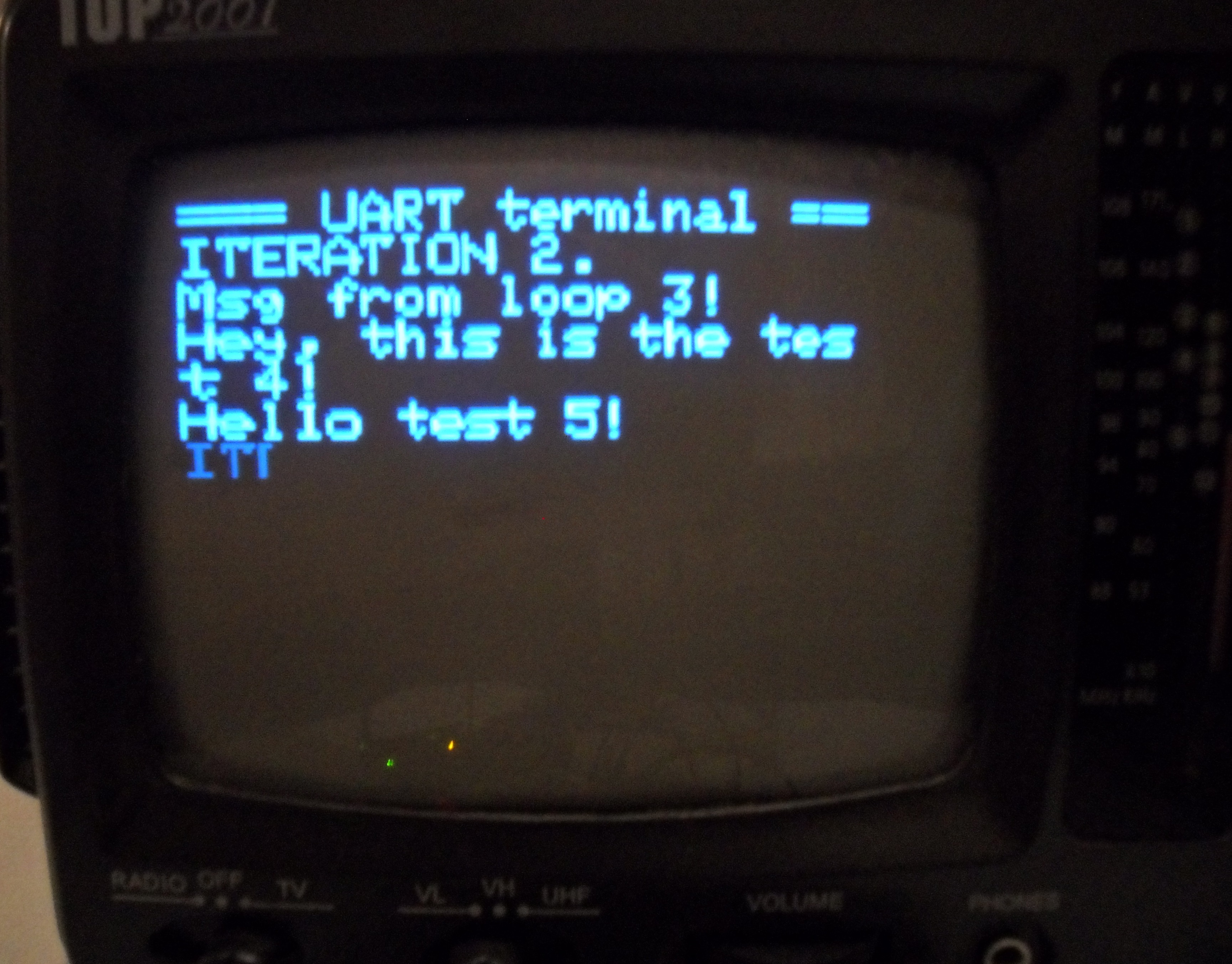

Zastosowanie płytki - prosty terminal RS232
Teraz coś bardziej praktycznego. Prosty terminal RS232, który wyświetla odebrane informacje na ekranie telewizora. Na płytce znajduje się gniazdo RS232 i MAX232, więc nie potrzebna żadnych dodatkowych konwerterów by odebrać informacje bezpośrednio z kompa, ale oczywiście można też podpiąć się bezpośrednio do wyprowadzonych pinów RX/TX od PICa (tam są już poziomy TTL).
Całość prezentuje się tak:
Moduł testowałem z pomocą Arduino:
Jak widać, zaimplementowane jest również "dzielenie linii" jeśli całość nie mieści się w jednym wierszu.
Może i wydawać się banalne, ale w połączeniu z małym telewizorkiem przenośnym (ja mam model TOP2001) taki terminalek może być przydatny. Sam z niego korzystam, jeśli chodzi o sam odbiór danych UART jest to dla mnie wygodniejsze niż konwerter na USB (zajmujący jeden slot USB) i otwieranie terminala na komputerze.
Całość można by jeszcze rozwinąć o wsparcie klawiatury na PS/2 i wtedy można by było również wysyłać dane po UART.

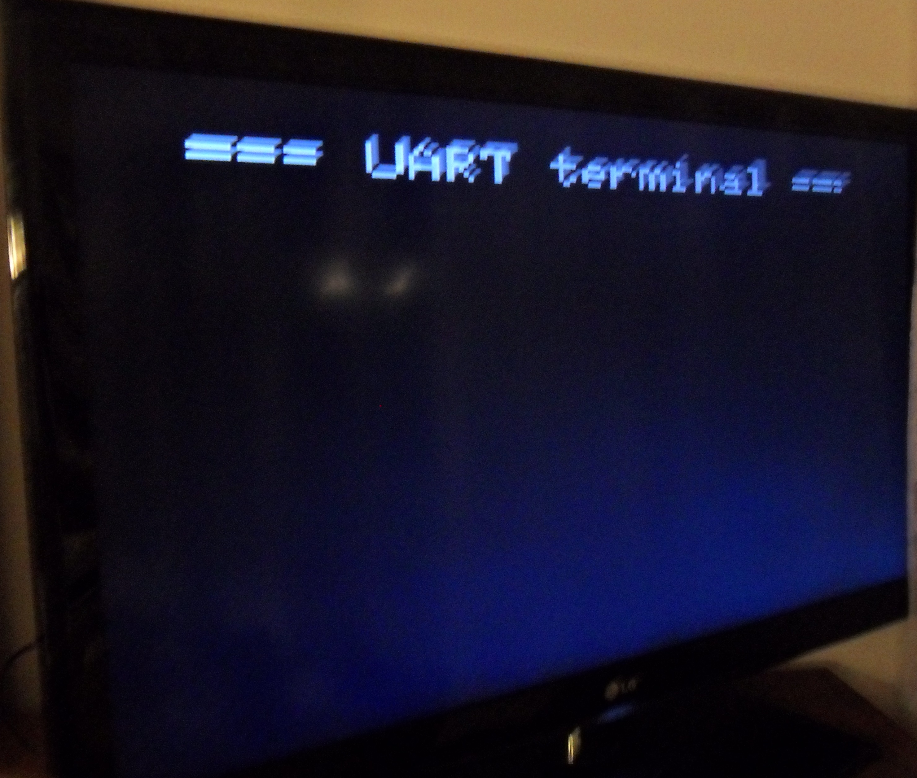

Testy z nowszym telewizorem (LCD firmy LG)
Nowoczesne telewizory również nie mają problemu z odbiorem generowanego sygnału. Płytkę można podłączyć zarówno kablem SCART jak i RCA, w obu przypadkach sygnał odbierany jest bez problemów i zakłóceń.
Test podłączenia kable RCA
Po podłączeniu i uruchomieniu płytki telewizor wykrywa sygnał:
I poprawnie wyświetla obraz:
Test podłączenia kablem SCART
I również poprawnie wyświetla obraz:
Zatem jak najbardziej można użyć całości z nowszym sprzętem.
