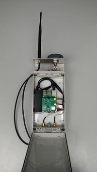

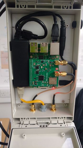

System oparty jest o Raspberry Pi 3, oraz dedykowany shield do obsługi LoRaWAN. Autor zakupił swój tutaj.

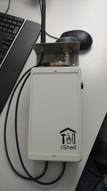

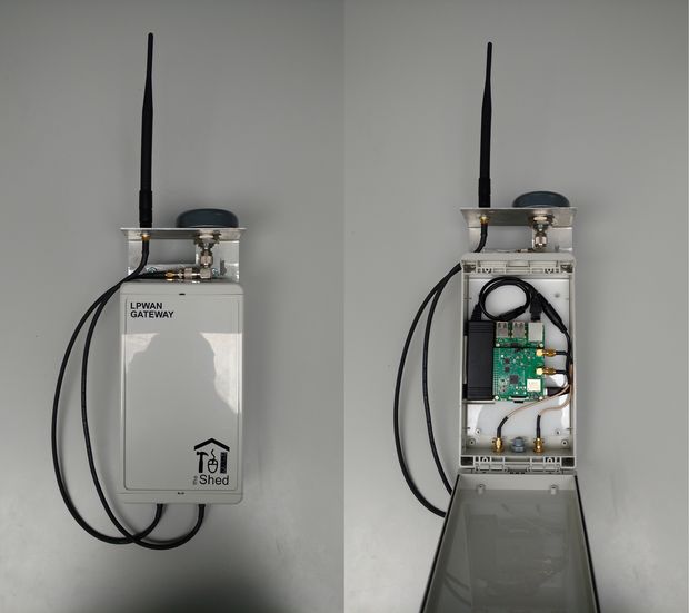

Obudowa przystosowana jest do pracy na zewnątrz - wszystkie gniazda na obudowie są uszczelnione, sama obudowa jest odporna na zalanie, a dodatkowo wyposażono ją w zawór wyrównujący ciśnienie w obudowie, dzięki czemu nei ulegnie ona rozszczelnieniu niezależnie od warunków atmosferycznych.
Po umieszczeniu wszystkich elementów w obudowie można podłączyć do układu zasilanie - system zasilany jest poprzez PoE, co istotnie ułatwia wykorzystanie bramki w sieci. Za podłączenie do sieci LoRaWAN odpowiada dedykowany shield, do którego podłączone są anteny - GPS i sieciowa. Po połączeniu wszystkich komponentów i umieszczeniu wszystkich elementów w obudowie przystąpić można do instalacji i konfiguracji oprogramowania.
