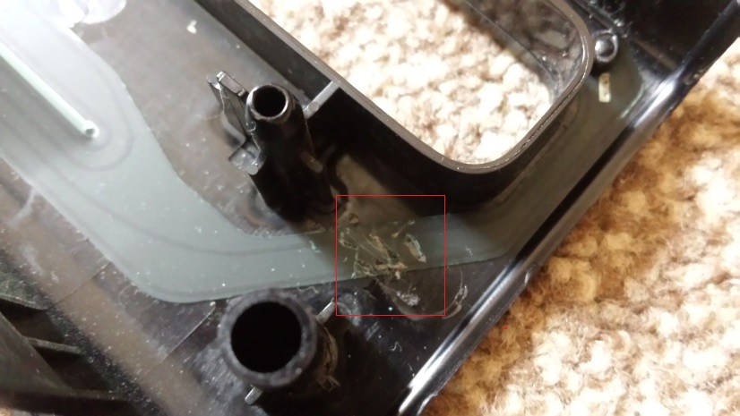

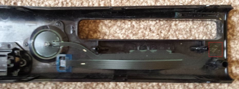

    Wszystko sprawdzone, bez rezultatu. Ale... zauważyłem uszkodzoną taśmę od przycisku dotykowego, która idzie do płytki RF. Fakt faktem zaznaczona część taśmy jest połączona tylko z przyciskiem wysuwającym klapkę DVD, ale nie wiem, czy ma to jakieś znaczenie przy włączaniu konsoli.
    XBox 360 Slim - Konsola nie włącza się po transporcie, pomarańczowa dioda na zasilaczu

    Konsola wydaje jakiekolwiek dźwięki przy dotykaniu przycisków na panelu?

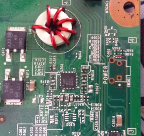

    Jeśli masz rozebrana konsolę, możesz zewrzeć piny od niemontowanego microswitcha na przedniej części płyty pod plastikową ramką podtrzymującą napęd - czerwona ramka na zdjęciu w załączniku, zewrzyj piny zaznaczone w pomarańczowej ramce.
    Będzie wiadomo czy konsola się uruchomi i ewentualnie gdzie szukać przyczyny.
    Fotka z sieci.

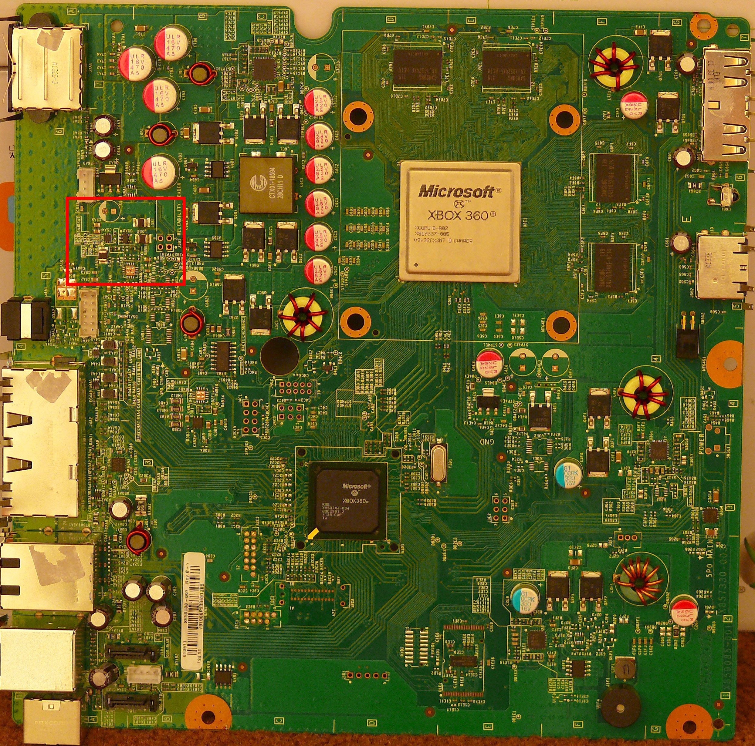

    Płyta główna:
    Zwieram te mniejsze dziurki pęsetą (chociaż nie bardzo jest co zwierać, bo nic tam nie ma), brak reakcji:

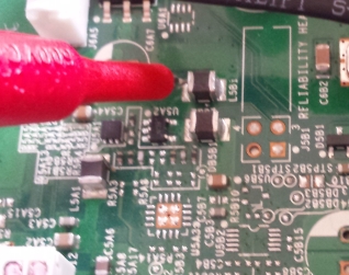

    Eject nie uruchomi Corony po twardym odcięciu zasilania, jedynie po miękkim wyłączeniu przyciskiem lub z menu.
    Kolega ma płytę główna CORONA v4, a fotka z napięciami pochodzi z Trinity.
    W Coronie w StandBy maja być 3 napięcia.
    Pomierz napięcia na L5A1 L5B1 i L5B2 z obydwu stron cewek. Mają być odpowiednio jak dobrze pamiętam 3V3, 5V i 1V2.
    Na moje oko brakuje 3v3 - zasilany jest z niego układ odpowiedzialny za wydawanie dźwięków przy dotykaniu przycisków , jak i CoolRunner który jest zamontowany na płycie - jeśli oczywiście konsola nie wydaje dźwięku nawet po zwarciu pinów microswitcha wspomnianego wcześniej.
    Pytanie: po podpięciu zasilacza świeci dioda na chipie od RGH?
    Jest jeszcze jedna dolegliwość płyt z 4GB - pada eMMC i konsola nawet może nie reagować na włącznik (nie jest ładowany bootloader, nie ma reakcji na przyciski - poza dźwiękiem i nie ma zasilania na portach USB).

    Po podpięciu zasilacza jest kompletny brak reakcji, nic się nie świeci, nic nie startuje. Dostałem od kolegi do sprawdzenia, powiedział że po normalnym wyłączeniu już się nie włączyła.

    XBox 360 Slim - Konsola nie włącza się po transporcie, pomarańczowa dioda na zasilaczu XBox 360 Slim - Konsola nie włącza się po transporcie, pomarańczowa dioda na zasilaczu XBox 360 Slim - Konsola nie włącza się po transporcie, pomarańczowa dioda na zasilaczu
    Podłącza się zasilacz przez niego do sieci energetycznej i na biegu jałowym (bez obciążenia) może pobierać między 14mA-40mA. Po tym odczycie wkłada się wtyczkę do konsoli i patrzy na watomierz czy coś wzrosło (prąd, moc). Jeżeli nic to nacisnąć na power a jak i to nie spowodowało wzrostu poboru prądu to zastosować poniższe wskazówki .
    Uwaga do Miernika energii" Nie wszystkie mierzą poniżej 10mA a warto mieć taki który podaje już w pojedynczych mA.
    4. Jeżeli "Miernik zużycia energii" nic nie pokaże (0mA) to uszkodzony kabel lub sam zasilacz.
    5. Proponuję zastosować się do wskazówek kolegi @lysy1980 zaczynając od postu nr.7 https://www.elektroda.pl/rtvforum/topic3237517.html#15876188
    6. Wyniki pomiarów i w których punktach były robione proponuję nanieś na zdjęcie płyty które podesłał kolega @lysy1980 w poście nr.7 i tu zamieścić.
    7. Mając taki obraz łatwiej będzie pomóc .

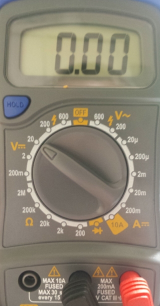

    Zrobiłem co mogłem, mam nadzieje, że dobrze...
    Tak więc, miernik ustawiony tak:
    Coś tam kiedyś mierzyłem, także z pamięci wyszło, że czarna końcówka ma być w tym miejscu:
    No i czerwoną mierzyłem z każdej strony odpowiednio po kolei z obu stron na trzech wartościach miernika - 20, 200 i 600:
    Wyniki:
    L5A1 - dolna końcówka - 0.10 ; 00.0 ; 000 (odpowiednio 20, 200 i 600)
    L5A1 - górna końcówka - j/w
    L5B1 - lewa końcówka - 5.18 ; 05.1 ; 004
    L5B1 - prawa końcówka - j/w
    L5B2 - lewa końcówka - 0.05 ; 00.0; 000
    L5B2 - prawa końcówka - j/w
    Starałem się to opisać najlepiej jak umiałem.
    Bardzo proszę o pomoc, gdyż jest to dla mnie kwestia honoru :-)

    Nikt nie pomoże, bo nie masz pojęcia o pomiarze napięć, a chcesz naprawić konsolę.
    Przyjrzyj się płycie głównej i zadaj sobie pytanie czy jesteś w stanie jakikolwiek element na niej wymienić.
    Oddaj do serwisu - jeśli uszkodzone są tylko regulatory, lub bezpieczniki na płycie - koszt od 50-100PLN max.
    Jeśli uważasz że to za drogo, za 150PLN możesz wylicytować jakiegoś sprawnego golasa z RGH - akcesoria już masz.

    Źle pomierzyłeś, wartość bezpiecznika będzie sensowna jeśli pomiary zrobisz tylko na nim a tak od GND sygnał szedł przez wszystkie elementy łącznie z twoim obiektem docelowym i wartość na mierniku była inna.
  • #20 15892352
    lysy1980
    Poziom 33  
    Co Ty tu za głupoty piszesz? On mial pomierzyć napięcia, a nie rezystancje. Pomiar zrobił dobrze.
    Dodatkowo, to nie sa bezpieczniki, tylko dławiki od przetwornic.
    To świadczy o braku podstawowej wiedzy na temat tego co się robi.
    Podpowiem tylko, że jak wynika z informacji
    napięcia te mieszczą się w jednym zakresie miernika kolegi t.j.20V i nie wiem dlaczego kolega
    chrisbp napisał:
    Wyniki:
    zmieniał w nim zakresy ?
    Podpowiedź druga : im wyższy zakres tym dokładność mniejsza dla niskich napięć co widać wyżej . To znaczy na zakresie 20V pomiar pokazuje 0,1V DC przy wyższych nic chyba, że miernik będzie dokładniejszy na wyższych zakresach.
    Trzecia podpowiedź : jeżeli brak w w.w.punktach napięć to logicznym postępowaniem jest sprawdzenie samego zasilacza o czym pisałem na samym początku tematu
