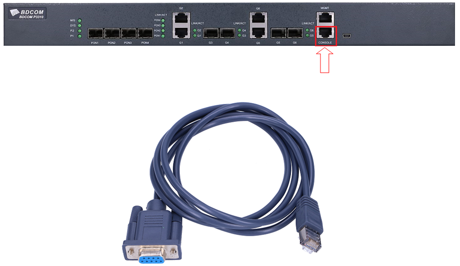

    W pierwszej kolejności podłączamy port „Console” OLTa do komputera kablem RS232 <-> RJ45, dostarczony w zestawie razem z OLTem.
    OLT BDCOM P3310 - Pierwsze uruchomienie

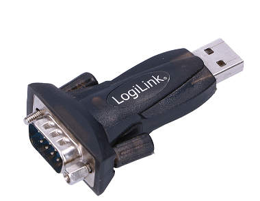

    Jeśli nie posiadamy portu RS232 w komputerze to musimy skorzystać z przejściówki USB<->RS232

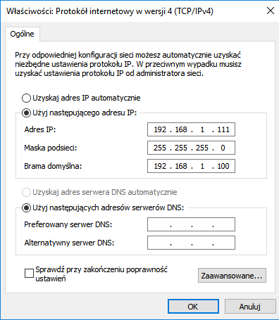

    Teraz trzeba ustawić na naszej karcie sieciowej dowolny adres z podklasy 192.168.1.0/24
    i już mamy dostęp do OLTa poprzez interfejs WWW.
