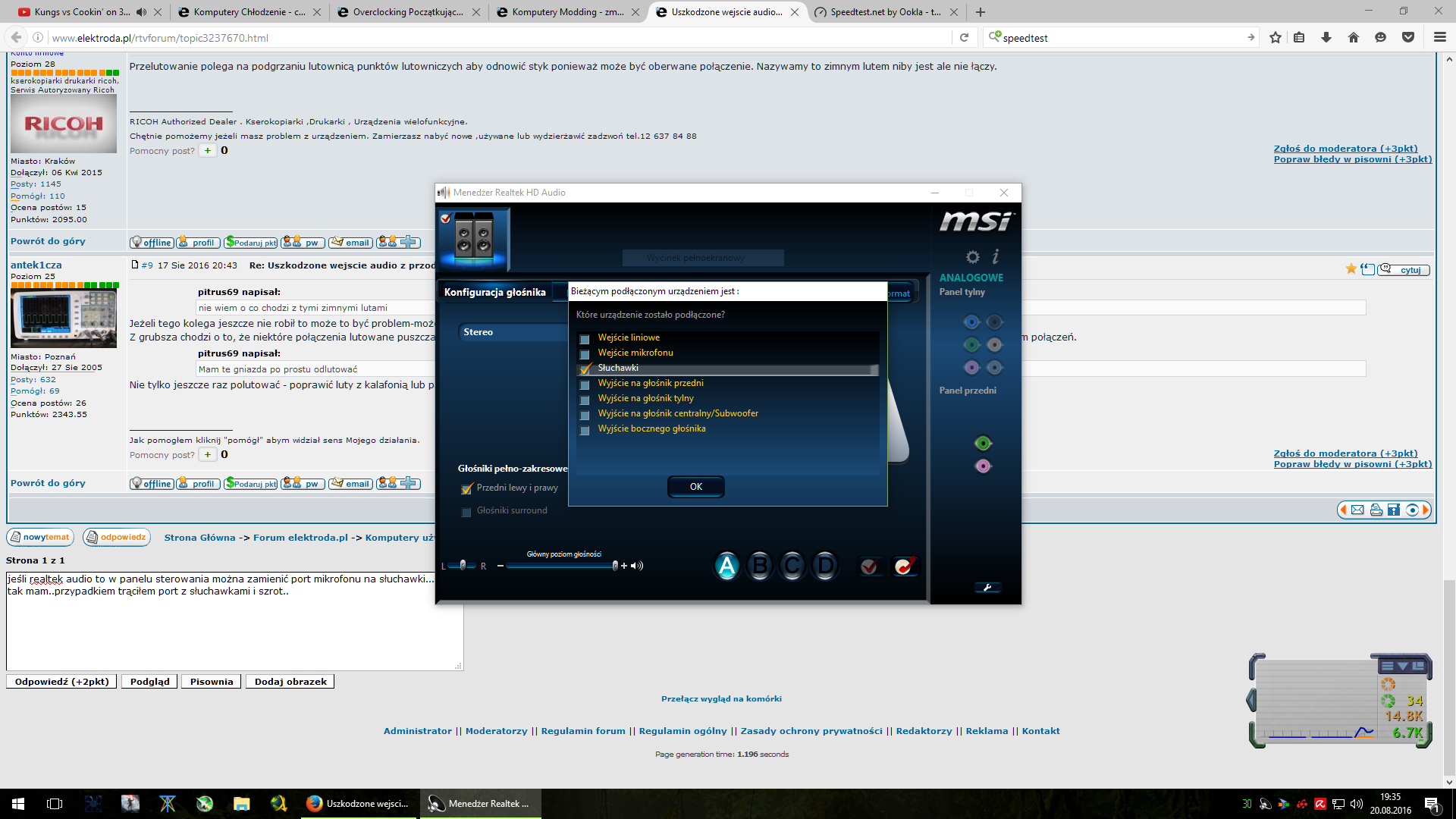

  • #10 15880335
    Krzychu K.
    jeśli realtek audio to w panelu sterowania można zamienić port mikrofonu na słuchawki...sam tak mam..przypadkiem trąciłem port z słuchawkami i szrot.. Jakie rozwiązanie dla uszkodzonego wejścia audio z przodu obudowy?
