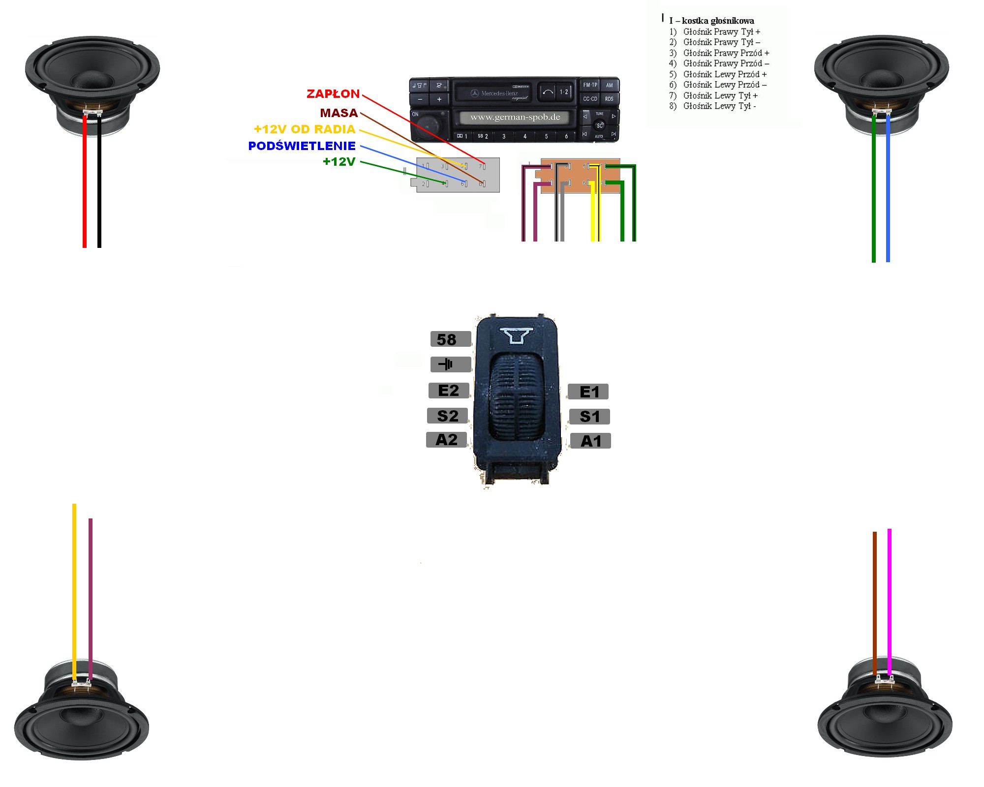

    Witam sytuacja wygląda u mnie tak że podłączone mam głośniki do auta - przód i tył, wszystko gra ok, ale niestety nie działa mi przełącznik głośników w 100% - można tylko wyciszyć tylne głośniki, zostały do podłączenia 4 kable które oznaczone są na zdjęciu. W jaki sposób je podłączyć żeby można było sterować wyciszeniem przednich jak i tylnych głośników

    Podaj oporności e1 s1 a1 między nimi przy max i środek nastawienia, bo schemat podłączeń to nic innego jak rozdzielenie jednej Lini na dwa głośniki szeregowo pod jedno wyjście wzmacniacza (końcówki) a to oznacza prace w 2Ohm tradycyjne radia odpadają bo sa stabilne tylko w 4Ohm.

    Nie bardzo rozumiem co napisałeś, jeśli byś był tak miły skopiuj mój rysunek i zaznacz jak należy poprowadzić przewody

    Jakoś tak może tylko pomyliłem wyjścia z radia bo tradycyjnie powinno być pod przednie głośniki a radio oryginalne miało wyjście tylko 2x.
