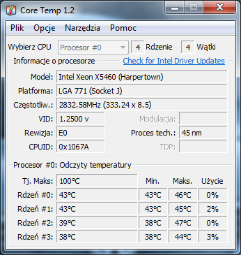

    Witam. Mam dylemat dotyczący chłodzenia ponieważ mam zamiar podkręcić mojego Intel Xeon X5460. Moje obecne chłodzenie to Pentagram Freezone HP-100 AlCu Lite.
    Obecne temperatur po stracie komputera wynoszą (załącznik). W programie Cinebench R15.0 pod koniec testu temperatury osiągnęły niekiedy 80°C. To wzbudziło moje obawy czy moje chłodzenie da radę z podkręcaniem. Mam kilka pytań.
    1. Czy moje chłodzenie da radę z oc?
    2. Jeśli moje chłodzenie nie da rady to czy wymiana wentylatora na https://www.morele.net/rasurbo-l-fter-baf-92-808968/ pomoże.
    3. Może od razu mam kupić lepsze chłodzenie?
    Dodam jeszcze, że przepływ powietrza mojego wentylatora wynosi 53,5 CFM gdzie nowe chłodzenia mają gorsze wyniki w przedziale do 65 zł, które mogę wydać. Jedyny SilentiumPC Spartan 3 LT HE1012 ma lepsze ale tylko nie znacznie. Wentylator, który podałem w punkcie 2 ma przepływ powietrza 63 CFM czyli o wiele większy.
    Obecne temperatury po starcie komputera wynoszą (załącznik). W programie Cinebench R15.0 pod koniec testu temperatury osiągnęły niekiedy 80°C. To wzbudziło moje obawy czy moje chłodzenie da radę z podkręcaniem.
    Jeżeli chodzi o temperatury rdzeni, miarodajna jest tzw. temperatura Tjmax, charakterystyczna dla danego modelu CPU. W większości softu domyślnie jest ona ustawiona na 100*C (jak np. w załączonym Core Temp). Ze specyfikacji Intela wynika że dla Xeona X5460 Tjmax wynosi 85*C. Z tego względu aby odczyty z Core Temp były wiarygodne, należałoby ustawić w nim Tjmax właściwe dla danego modelu CPU, czyli w tym przypadku 85*C. Przy domyślnym Tjmax 100*C odczyty są zawyżone o ok. 15*C.
