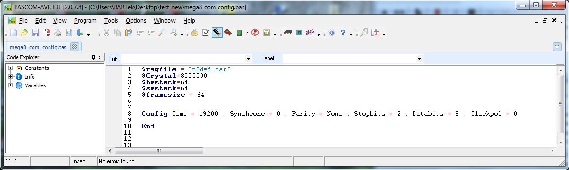

    chciałem skonfigurować układ UART w Atmega8 według przykładu z helpa dla Bascoma, ale jest z tym problem, bo zwracany jest błąd. Konfiguracja poleceniem:
    Kod: VB.net
    Zaloguj się, aby zobaczyć kod
    Komunikat błędu: "Variable can not be used with RESET [UCSR0A]"
    Bascom w wersji 2078
    Oprogramowanie w starszej wersji nie zwracało takiego błędu.

    Maryush
    niveasoft napisał:
    Zamieść jakiś króciutki kawałek kodu który się nie kompiluje bo jak widac na poniższym obrazku 2078 kompiluje u mnie "No errors"
    Sprawdzałem w ten sposób i cały czas zwraca błąd. Pewnie błąd Bascoma. niveasoft czy mógłbyś sprawdzić u siebie, czy kompiluje mój plik?

    kamyczek
    Niemożliwe praktycznie żeby taki błąd wystąpił przy takim mikrokontrolerze . Pytanie brzmi raczej jakie programy masz włączone w trakcie kompilacji i jakiego Windowsa używasz .
    Kiedyś któryś z kompilatorów żarł się z odtwarzaczem MP3 Winamp albo wywalał dziwne błędy albo kompilował takie bzdury że głowa mała .Zaczął bym od wyłączenia zbędnych programów może to coś zmieni , jeśli nie ponowna instalacja bascoma w trakcie której wyłącz wszystkie zbędne programy .
