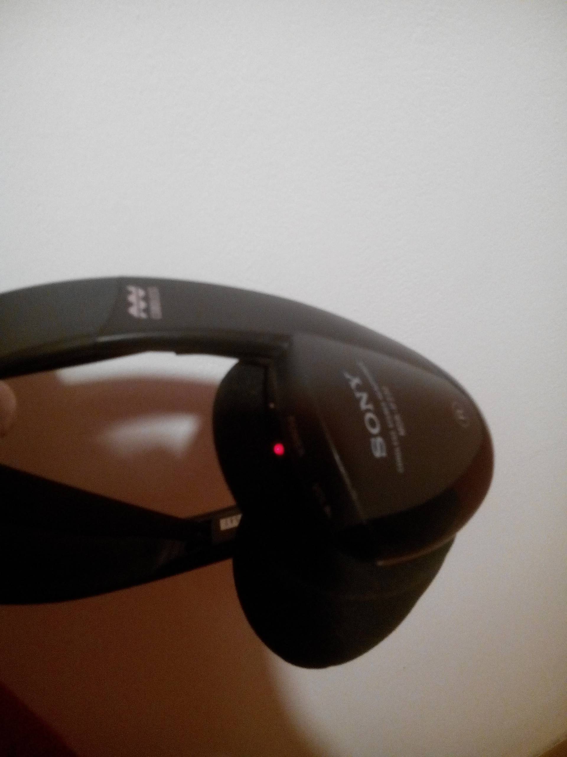

Bezprzewodowe słuchawki SONY MDR-IF230 nie łaczą sie z telefonem.
bezradny66 20 Sie 2016 20:57 1203 1
  • #1 15880456
    bezradny66
    Problemem jest to że słuchawki działają lecz nie może wyszukac ich zaden telefon, proszę szybko o pomoc bo słuchawki potrzebne są mi na wyjazd. :cry:
  • #2 15883580
    plustek
    To są słuchawki na podczerwień, do poprawnego działania niezbędny jest transmiter (sprzedawany w komplecie) podłączony do źródła dźwięku np. TV.
