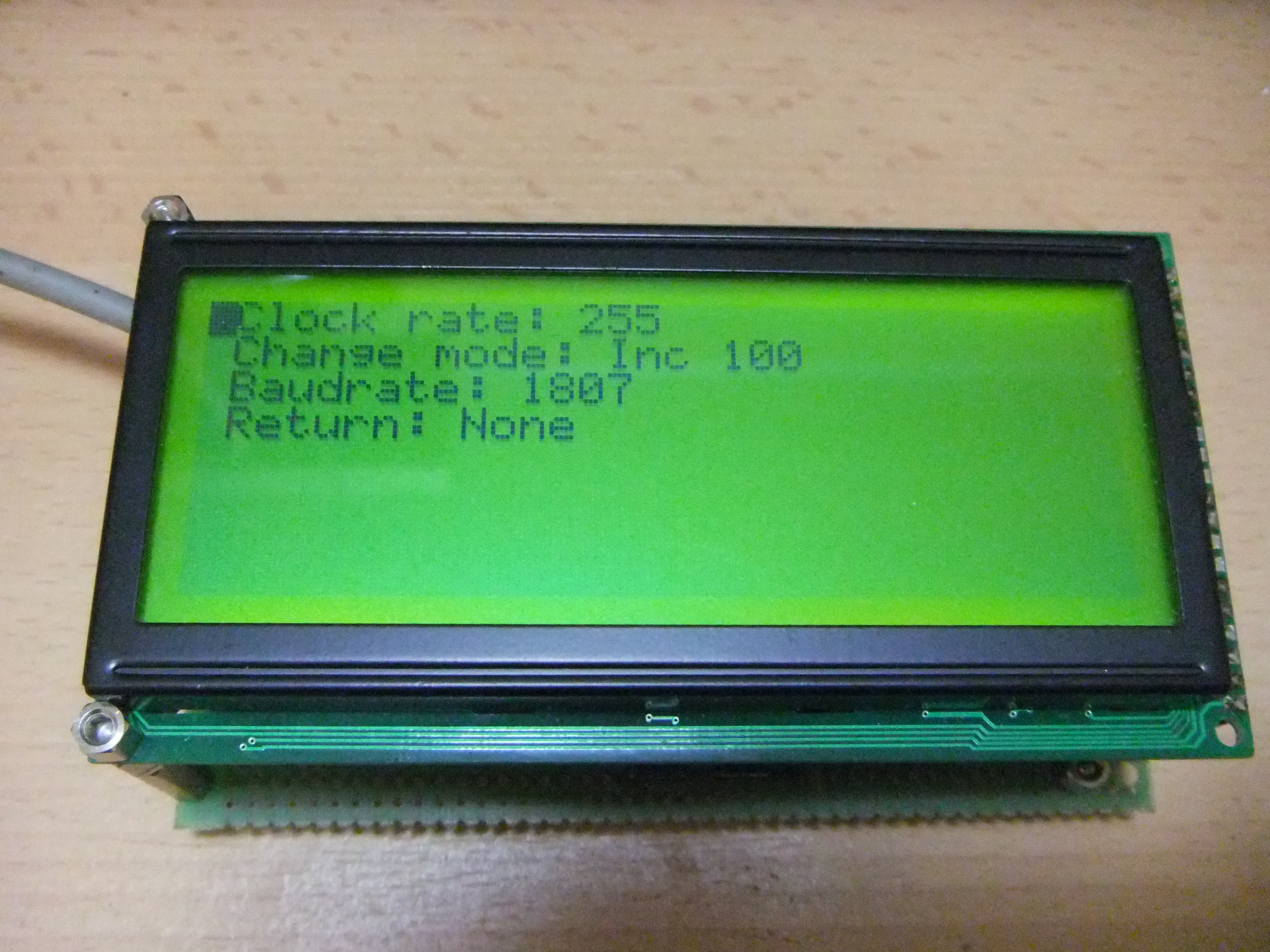

    Jeżeli w chwili uruchomienia wyświetlacza jest trzymany pierwszy przycisk, to zostanie uruchomiony tryb ustawień. Ustawia się 3 parametry:
    Clock rate - Liczba cykli zegarowych na bit transmisji (wartość od 1 do 256), co przekłada się na prędkość transmisji (wyświetlona jako Baudrate, ze wzoru 7372800/(ClockRate*16)).
    Change mode - Kierunek i krok zmiany wartości liczby cykli zegarowych. To ustawienie nie wpływa na działanie wyświetlacza, ale pozwala zrealizować funkcjonalność ustawień na dwóch przyciskach, w których pierwszy wypiera parametr, a drugi zmienia wartość tego parametru.
    Return - Informacja zwrotna, czyli sposób reakcji na zapełnienie połowy bufora. Dostępne opcje to "None" (brak sygnalizacji, użyteczne w przypadku podłączenia do mikrokontrolera z UART, który nie może bezpośrednio odczytywać stanu linii wejścia), druga to "Low level on full", czyli stan niski przy zapełnieniu bufora.
    Wyświetlacz LCD do dowolnego układu Wyświetlacz LCD do dowolnego układu
    Aby przetestować transmisje, należy uruchomić wyświetlacz w trybie testowym, czyli uruchomić go trzymając drugi przycisk. Pojawi się słowo "TEST" i każde wysłanie bajtu do wyświetlacza spowoduje wyświetlenie wartości w postaci binarnej. W tym trybie należy sprawdzić, czy wyświetlane wartości są takie same, jak wysyłane. W przypadku błędów należy skorygować prędkość transmisji. Najlepiej uruchomić program, który wyświetla wszystkie wartości, w których jest jedna jedynak i siedem zer oraz wszystkie wartości, w których jest jedno zero i siedem jedynek, pożądane jest, żeby po każdych czterech program czekał na reakcje użytkownika (naciśnięcie klawisza urządzenia).
