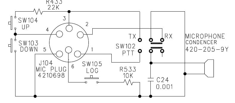

    Weź starą wtyczkę 6PIN i zrób sobie na mikroswitchu namiastkę wtyku mikrofonowego z przełączaniem nadawanie/odbiór. 5-masa, 2-RX, 3-TX. Przełącznik lutowany bezpośrednio do wtyczki mikrofonowej (oczywiście bez obudowy - sam plastik wtyczki. Do każdego typu gniazda mikrofonowego można przygotować sobie odpowiedni "zamiennik" mikrofonu (nie będzie tylko modulacja, ale od czego jest inwencja twórcy - wystarczy dołożyć wyprowadzenie na Mic i podłączać sygnał mcz.
  • #3 15883622
    #4 15884024
    kriss51
    alpika napisał:
    Ma ktoś sposób na uruchomienie odbioru bez mikrofonu?
    Złącz piny 5 z 2 w gniazdku mikrofonowym i powinien być odbiór.
    Złączając piny 5 z 3 uruchomisz nadajnik.

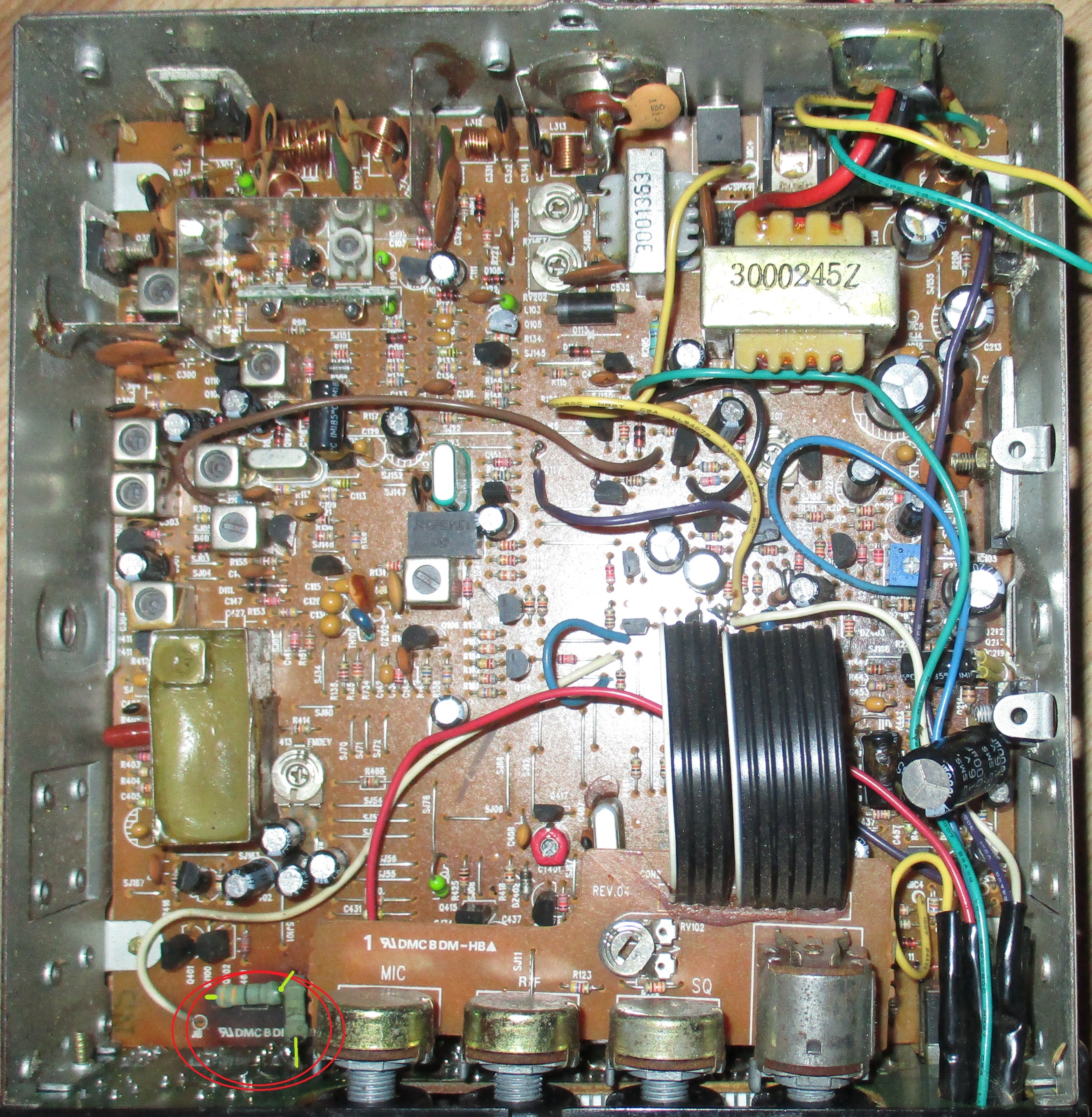

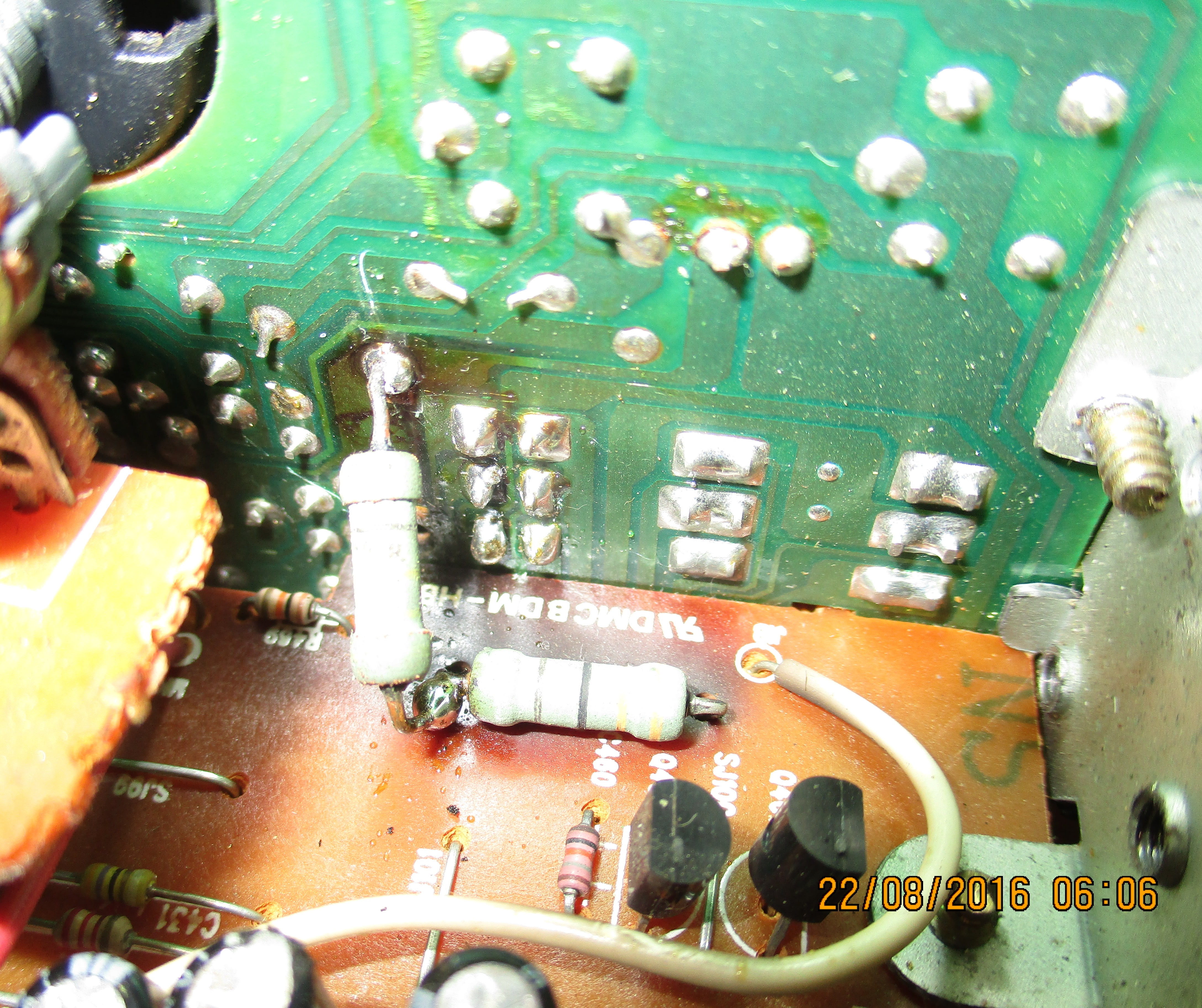

    Opornik jest dołożony równolegle do R730, który znajduje się na panelu.
    (doświetlenie LED klawiszy po 24V, albo awarii urządzenia zasilającego, choć to tylko moje domysły)

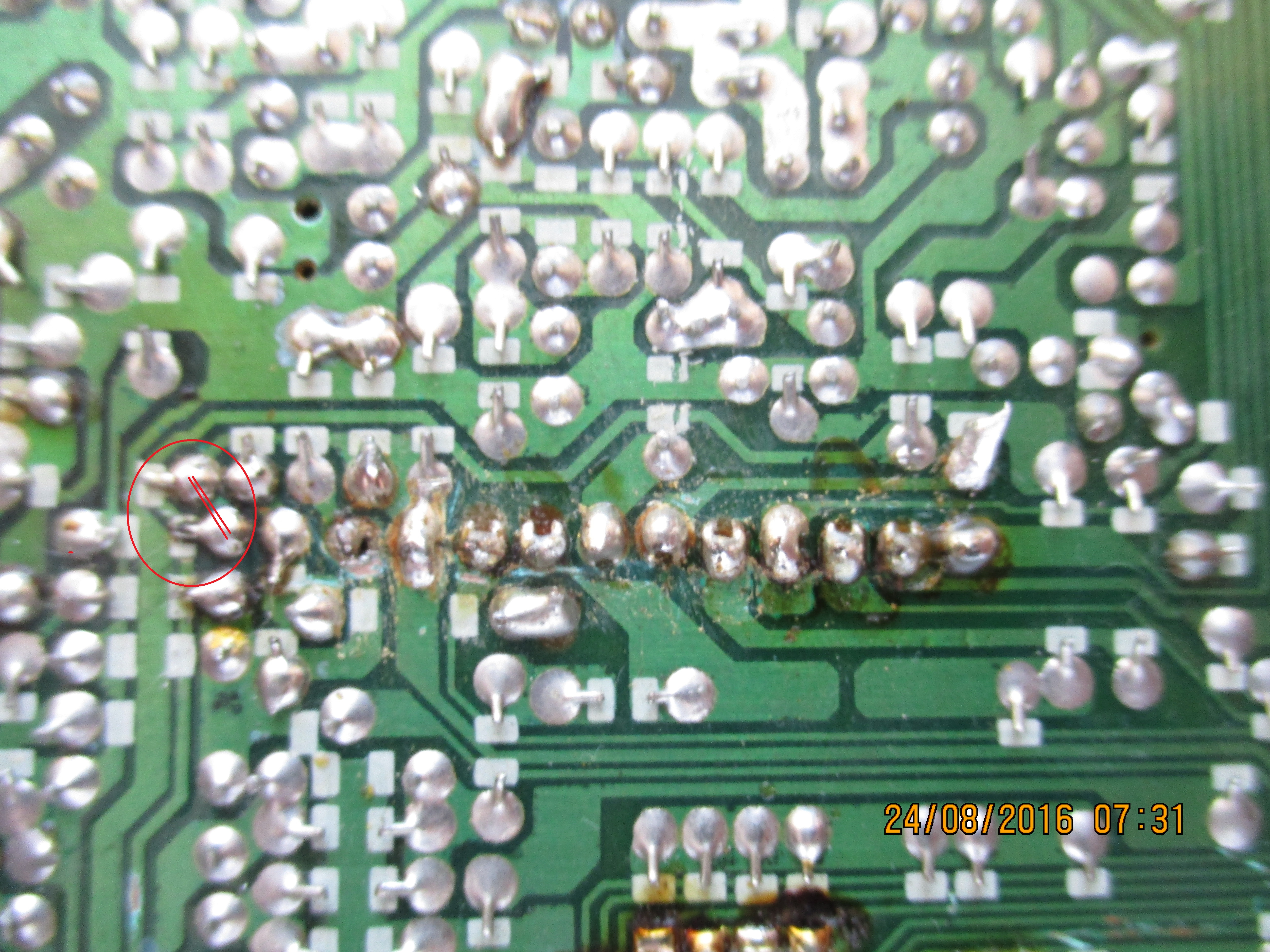

    Przelutowane w radiach są newralgiczne punkty.
    Syntezy nie były wymieniane, albo serwisant był mistrzem w swoim fachu.
    Są wmontowane jak być powinny.
    Tyle pitolenia.

    Sprawdź omomierzem który pin w gniazdku mikrofonowym jest masą i potem policz piny (powinien to być pin 5). Odbiór tak na szybko możesz sprawdzić podłączając jeden z pinów głośnika do masy. Możesz jeszcze odłączyć jeden z kabelków głośnika i na jednym z nich będzie przejście do jednego z pinów w gniazdku mikrofonowym. Ten pin to odbiór. Potem wystarczy go złączyć z pinem który jest masą. Tak bez schematu możesz sobie poradzić.

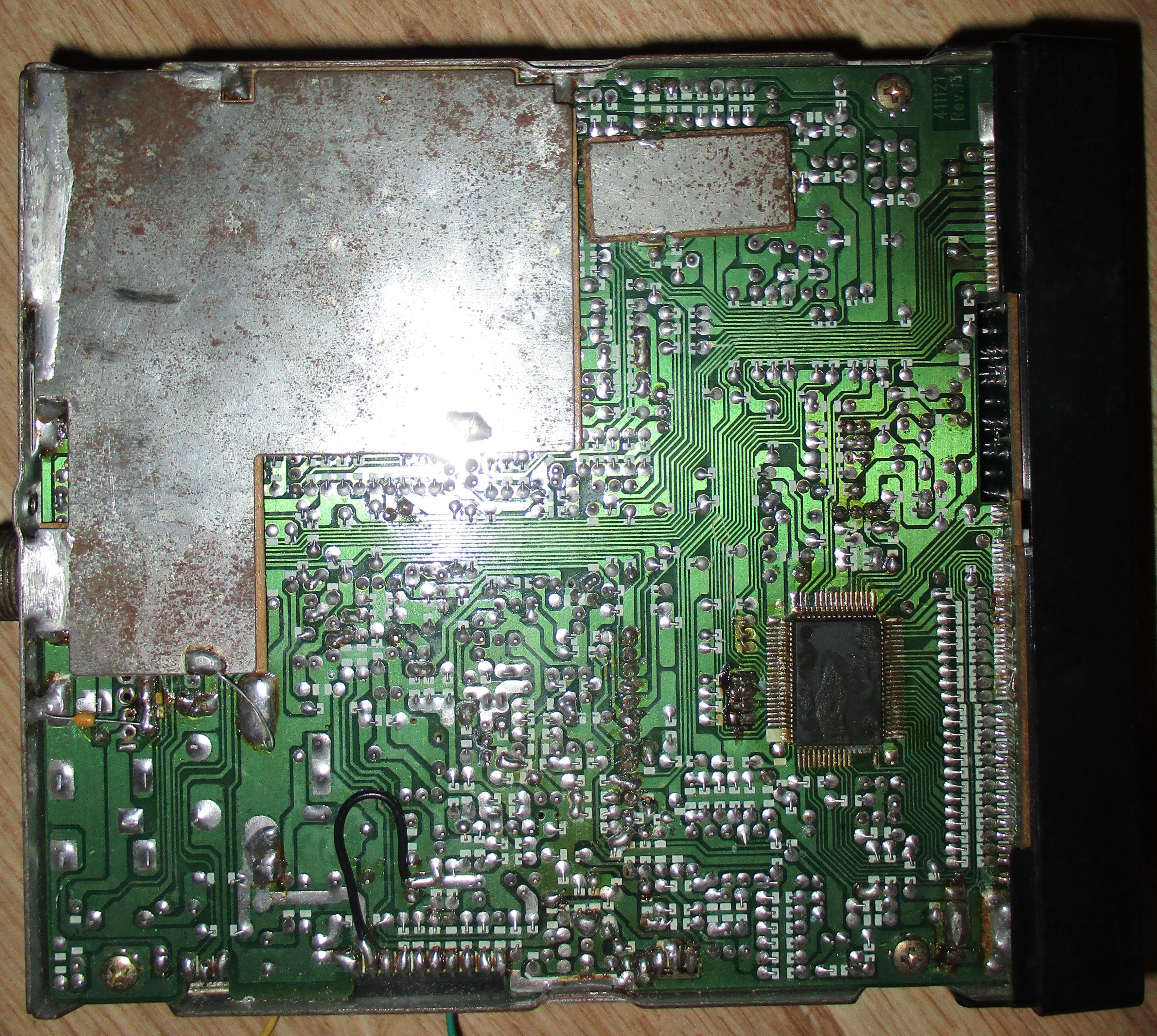

    Rozewrzeć w jakiś sposób zestyki gniazdka ext s meter jak skala opadnie uszkodzony IC102 - potwierdzisz to przez wyciągnięcie filtru kwarcowego, poprawnym napięciem zasilania jego (5 pin) oraz brakiem szumu na wyjściu (11 pin).

    Widzę, że łatwo nie będzie. To znajdź duży zielony kondensator koło VCO C411 i podaj napięcie z niego. To będzie test syntezy.

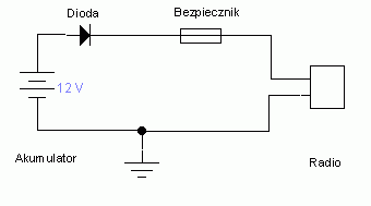

    Chłopie postaw chociaż namiastkę anteny.
    Bo oto przedziwna usterka wiąże ze sobą bezmyślnie wykonaną antenę LW.
    Synteza oki.
    Jak są problemy z zasilaniem nie zapominamy o bezpieczniku - plus dodatkowo można zabezpieczyć radio w taki sposób.

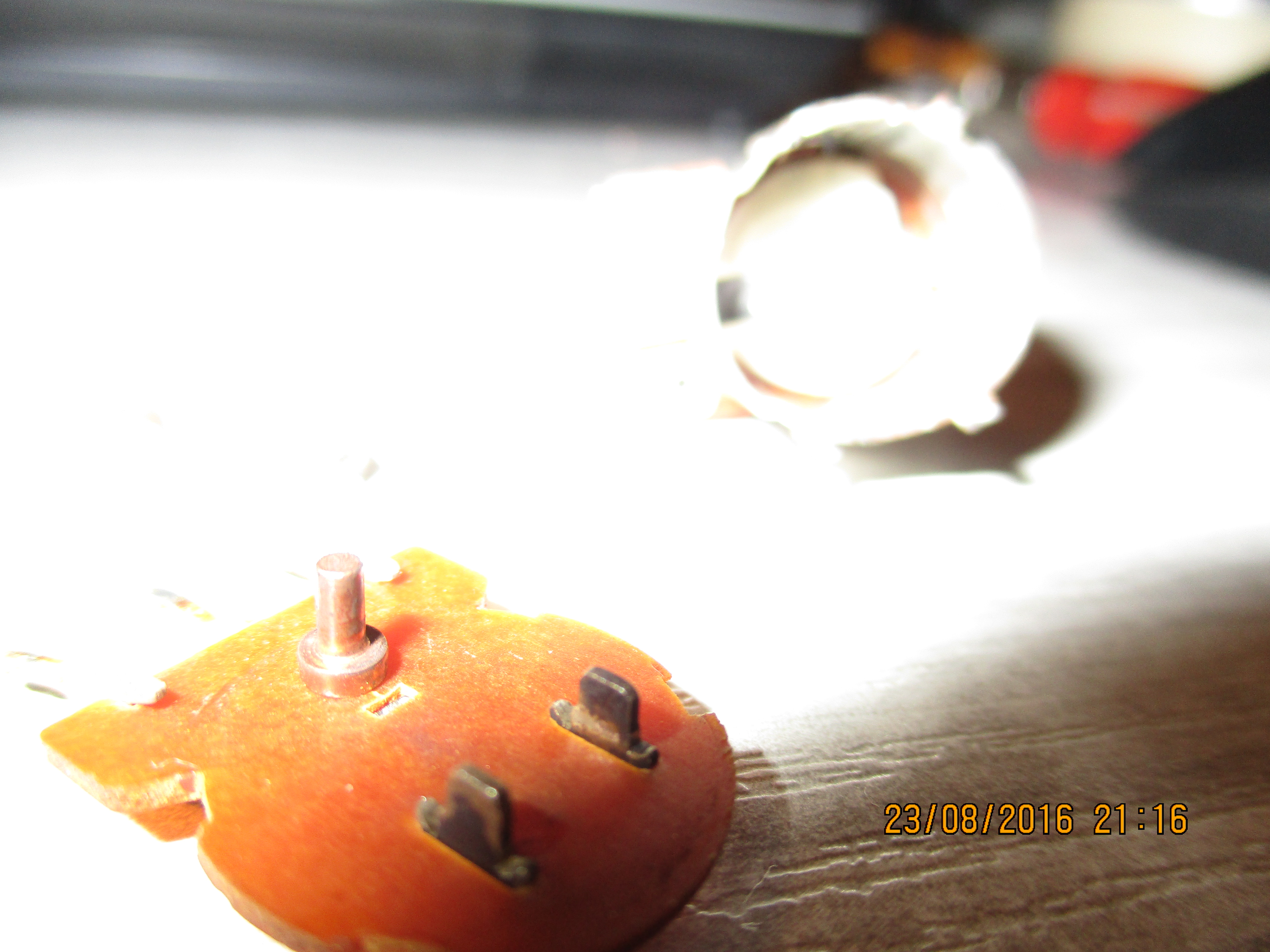

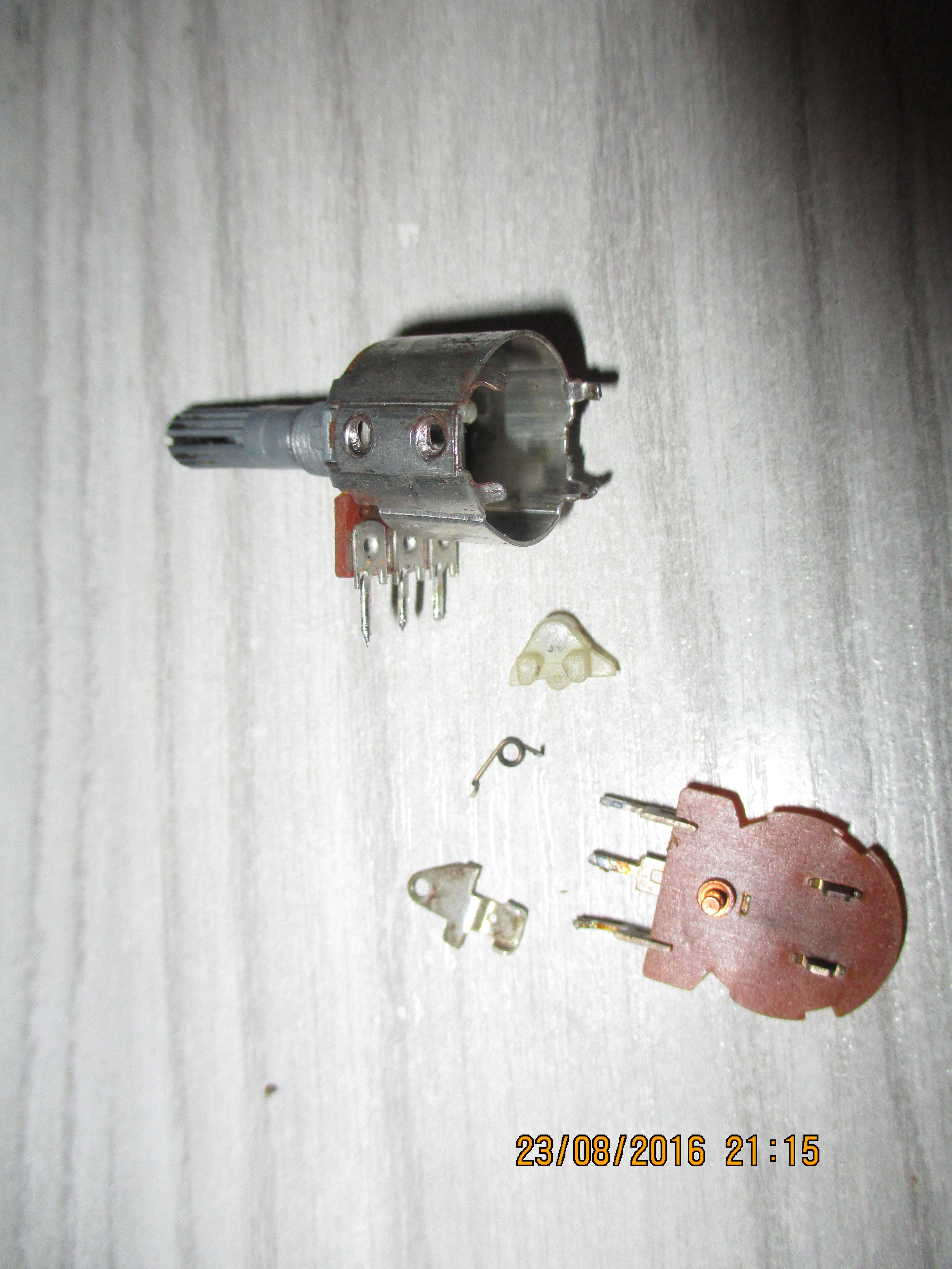

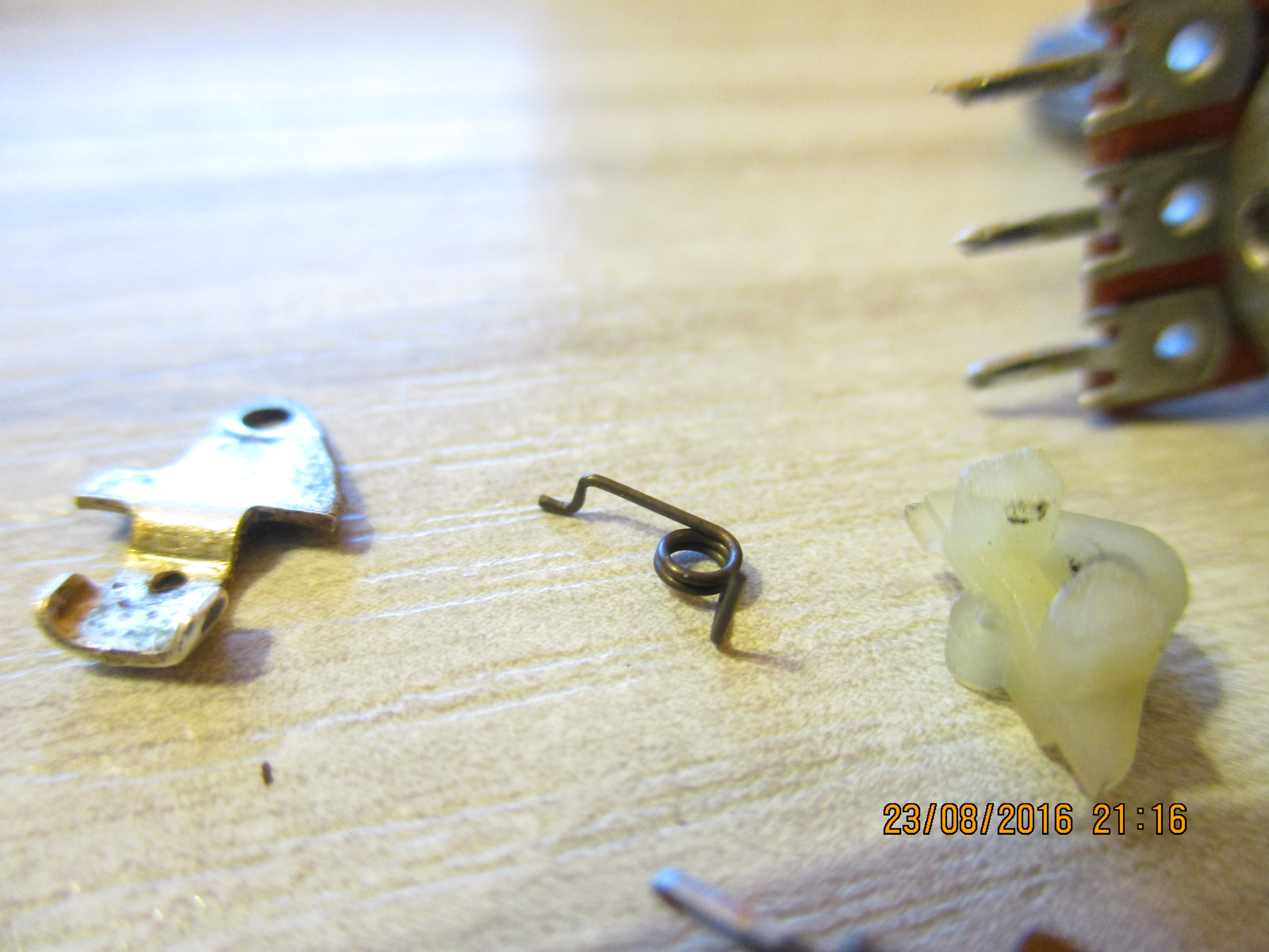

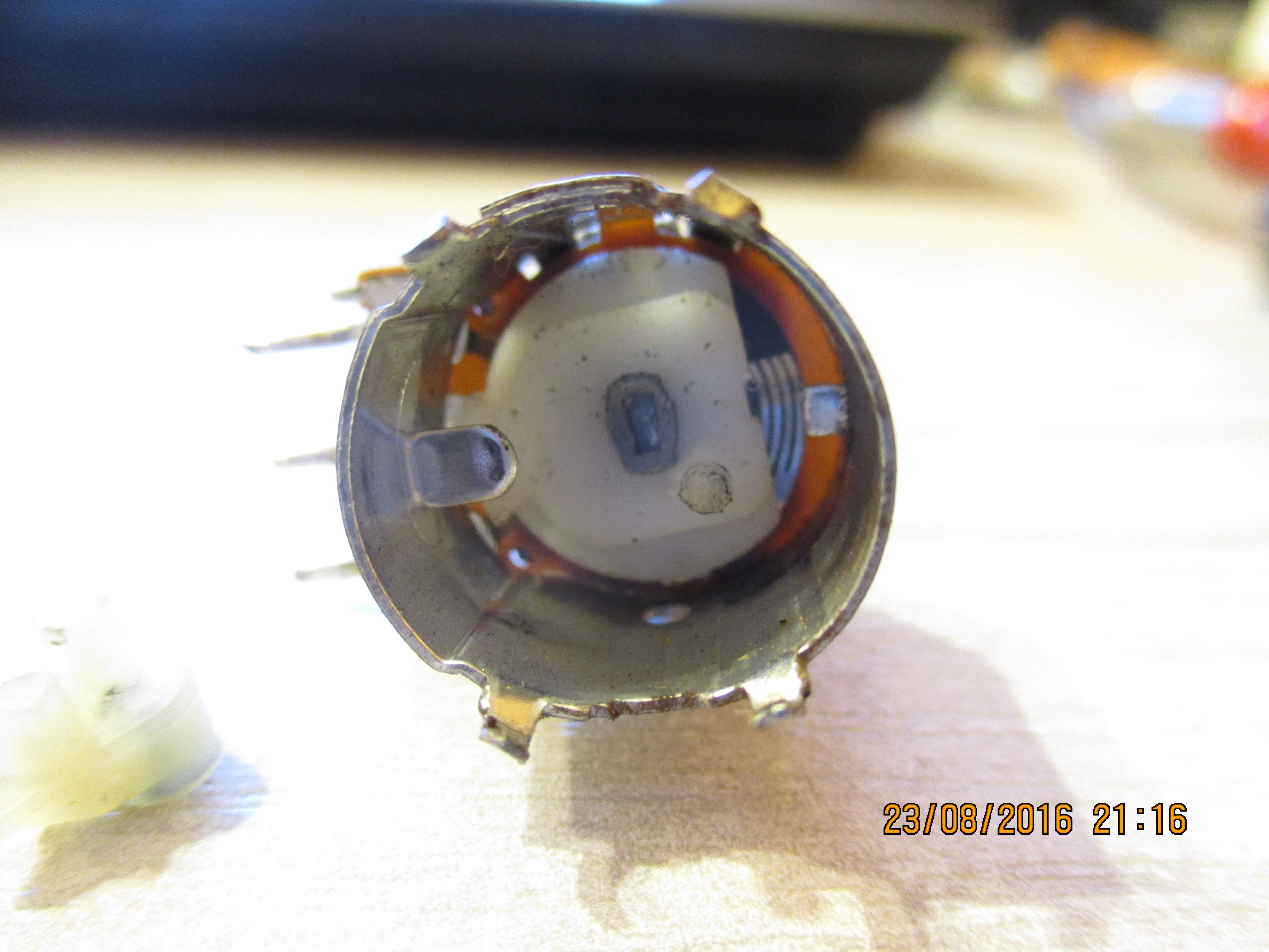

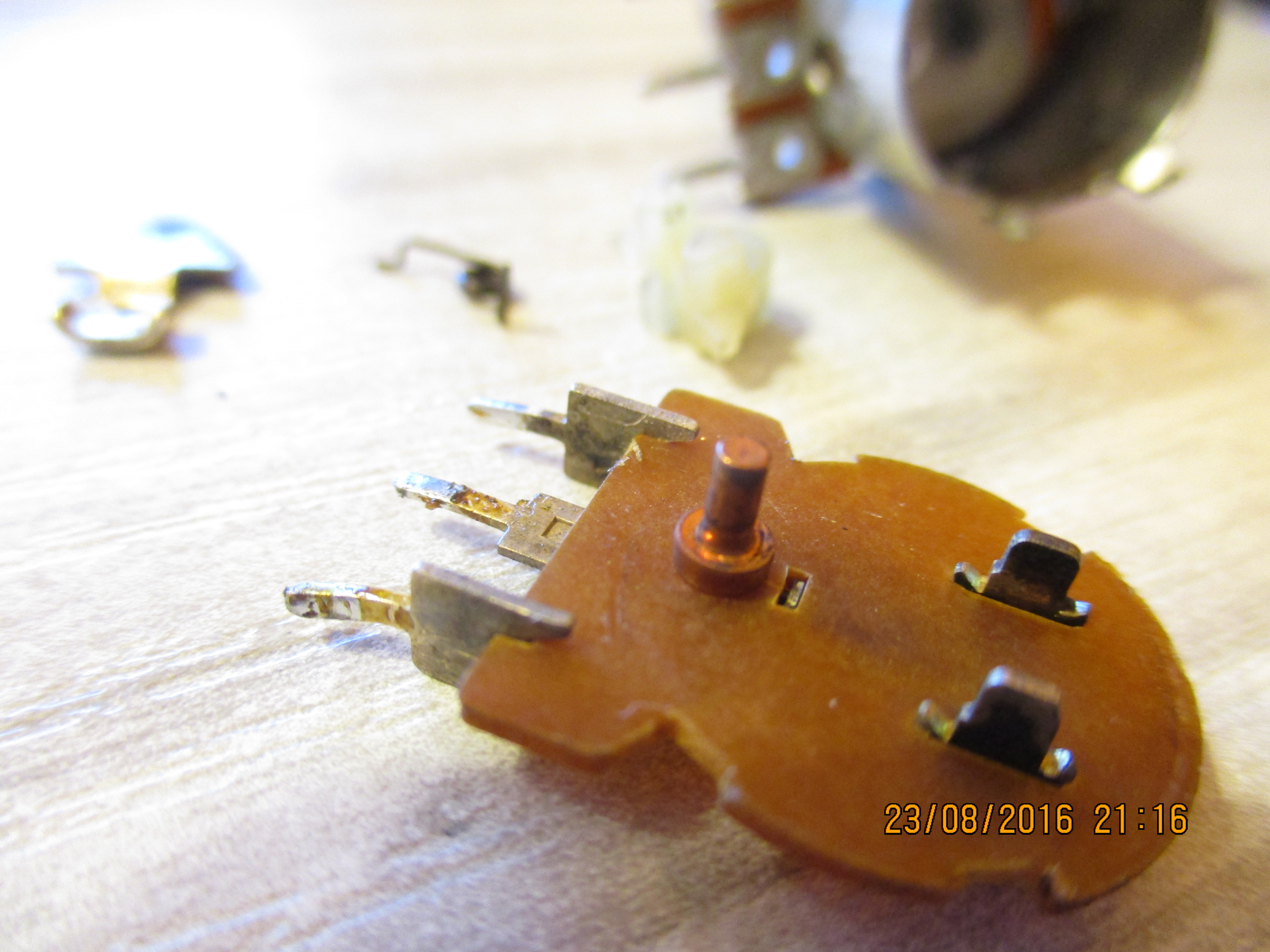

    Po wyłączeniu nie pamięta ustawień. Mówię o wyłączeniu pokrętłem a nie z zasilania.
    Nie masz napięcia podtrzymania. Zobacz czy podczas wymiany potencjometru przy pinach wyłącznika od str. zasilania jest wszystko ok. Może urwała się ścieżka lub coś źle polutowałeś. Innego wyjścia nie ma.
  • #25 15887245
  • #26 15887497
    kriss51
    Po co to rozebrałeś. Tylko roboty sobie narobiłeś. Zanim go rozebrałeś mogłeś go zmierzyć jak wcześniej pisałem. Naucz się czytać ze zrozumieniem. Skoro radio się włączał to włącznik był ok.
    Napisałeś przecież:
    alpika napisał:
    Wymieniłem potencjometry. Jeden od SQUELCHA a drugi VOLUME z włącznikiem. Radio zaczęło teraz reagować na regulację RF Gainem nawet. Niby zachowuje się poprawnie z małym minusem. Po wyłączeniu nie pamięta ustawień. Mówię o wyłączeniu pokrętłem a nie z zasilania.
    Kompletnie nie masz pojęcia co robisz.
    Jeszcze jedno.
    Jakim cudem zaczął działać poprawnie RF-gain skoro wymieniłeś potencjometry od volume i SQ?
    Czytasz herezje drugiego kolegi i teraz masz bałagan w temacie i wszystko robisz na odwrót. Naprawa tego radia nie powinna trwać więcej jak godzinę nawet dla laika.
    Dlaczego nie używasz miernika? Wszystko da się zmierzyć, a nie na tzw. oko wymieniać i dodatkową robotę sobie robić.
    Napisałem co jest prawdopodobną przyczyną że radio nie trzyma pamięci, a Ty swoje.

    Hektar Zahler
    Poziom 34  

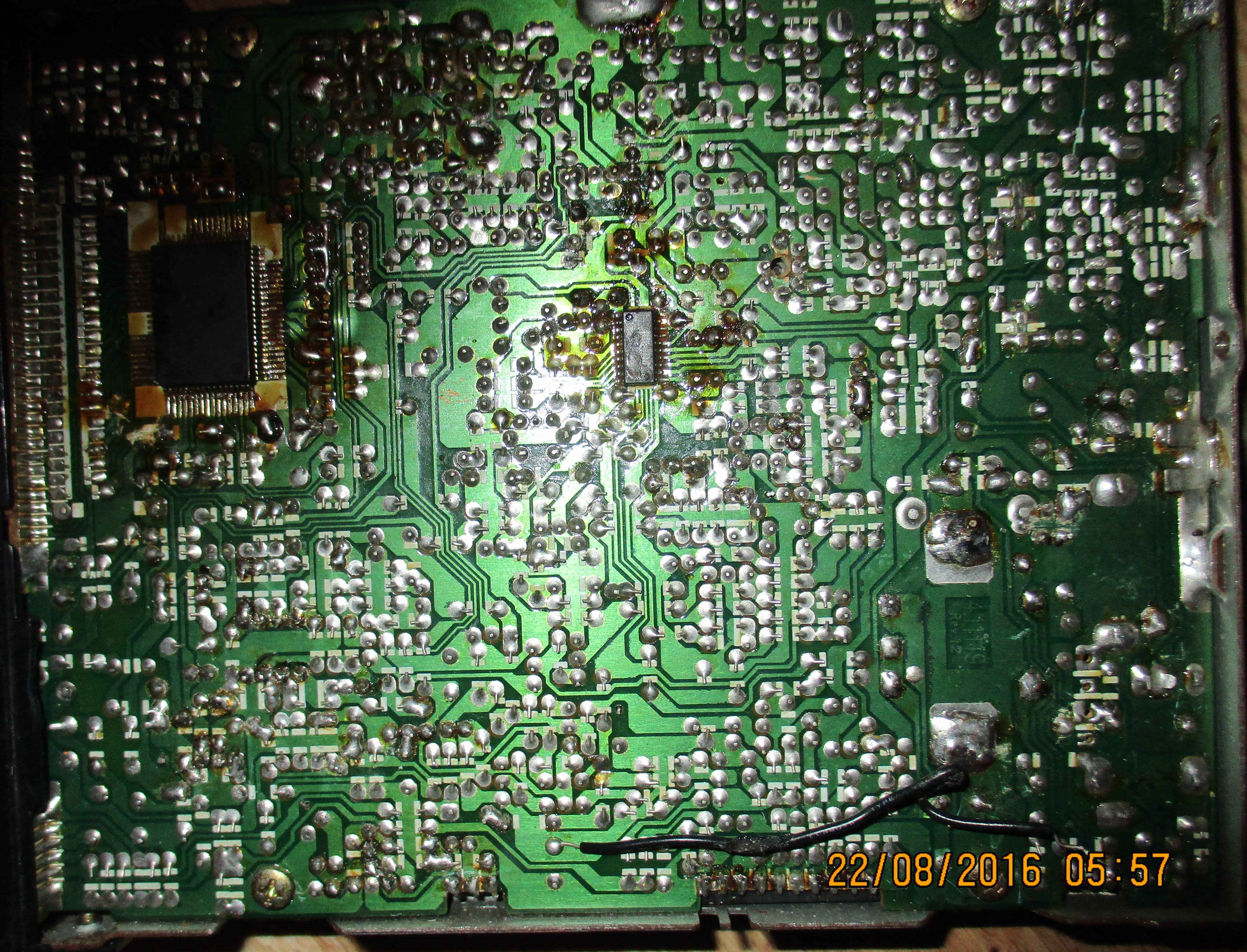

    Aby pojąć dlaczego nie pamięta kanałów usiadłem na godzinkę i pobawiłem się w pikassa.
    Alan 48 Plus (1998) - Jak naprawić i zmodyfikować radio CB?
    - na niebiesko zasilanie B+
    (widzimy, że uszkodzenia ON/OFF są bez znaczenia)
    - na zielono linia Vdd Maxona
    (R422 na wyłączonym obniża Vdd do ok. wolta)
    - na żółto 5V stabilizatora
    (D406 podwyższając napięcie załącza mikrokontroler)
    - na czerwono możliwa upływność na wyszczególnionych elementach
    Pomiar Vdd - poszukiwana j/w upływnośc do masy (wskutek starzenia się elementów, osadów, korozji, etc.).
    Jak wszystkie na czerwono dobre i nie ma napięcia, no to wiadomo - IC101.
    Jako podpowiedź przypomnę, że ta synteza pomimo, że wykazuje poprawną funkcjonalność, to po awarii na zasilaniu "systemowego" Vdd może już nie być 100% sprawna - było na forumenie kilkukrotnie, można poszukać.
