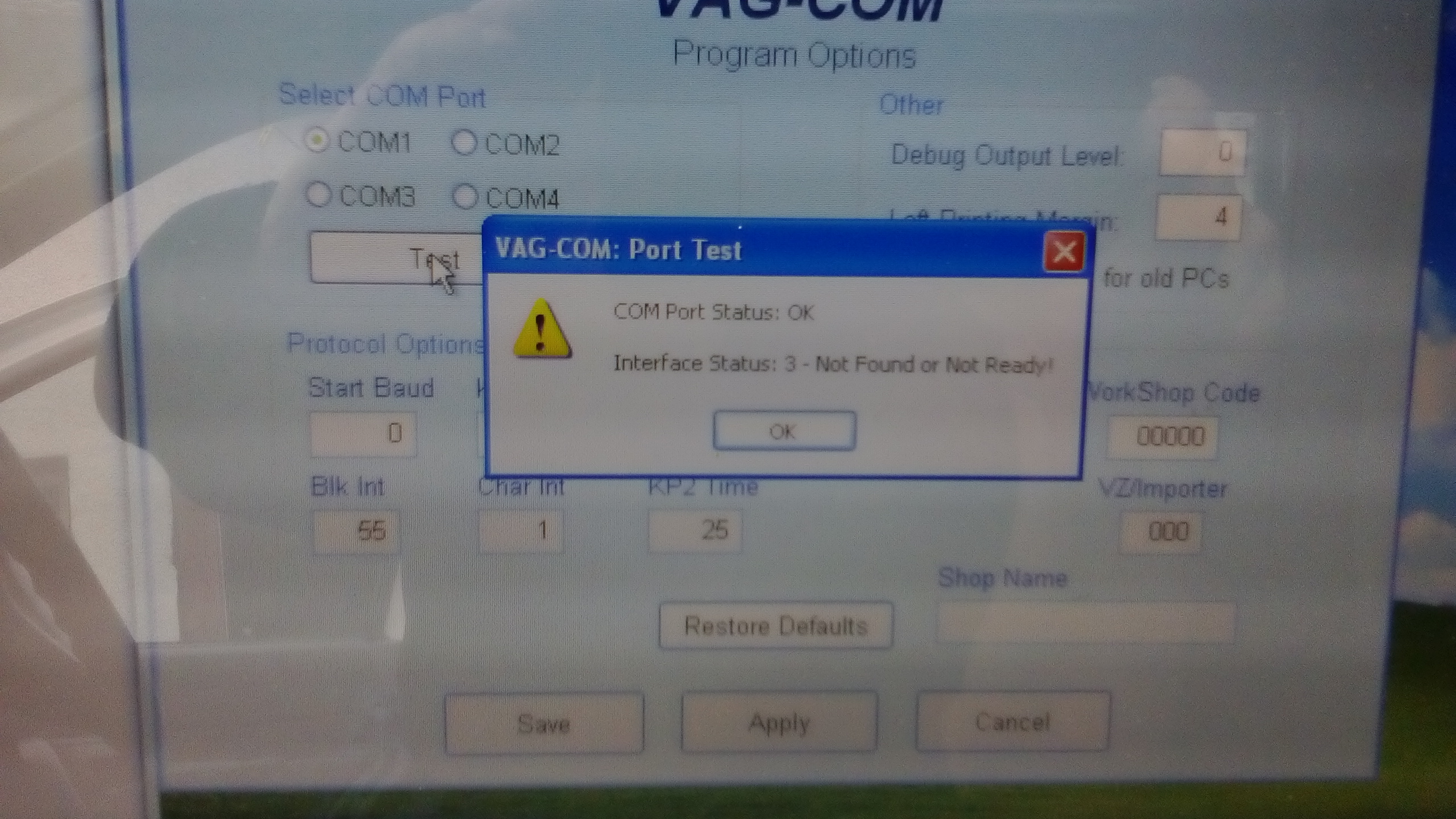

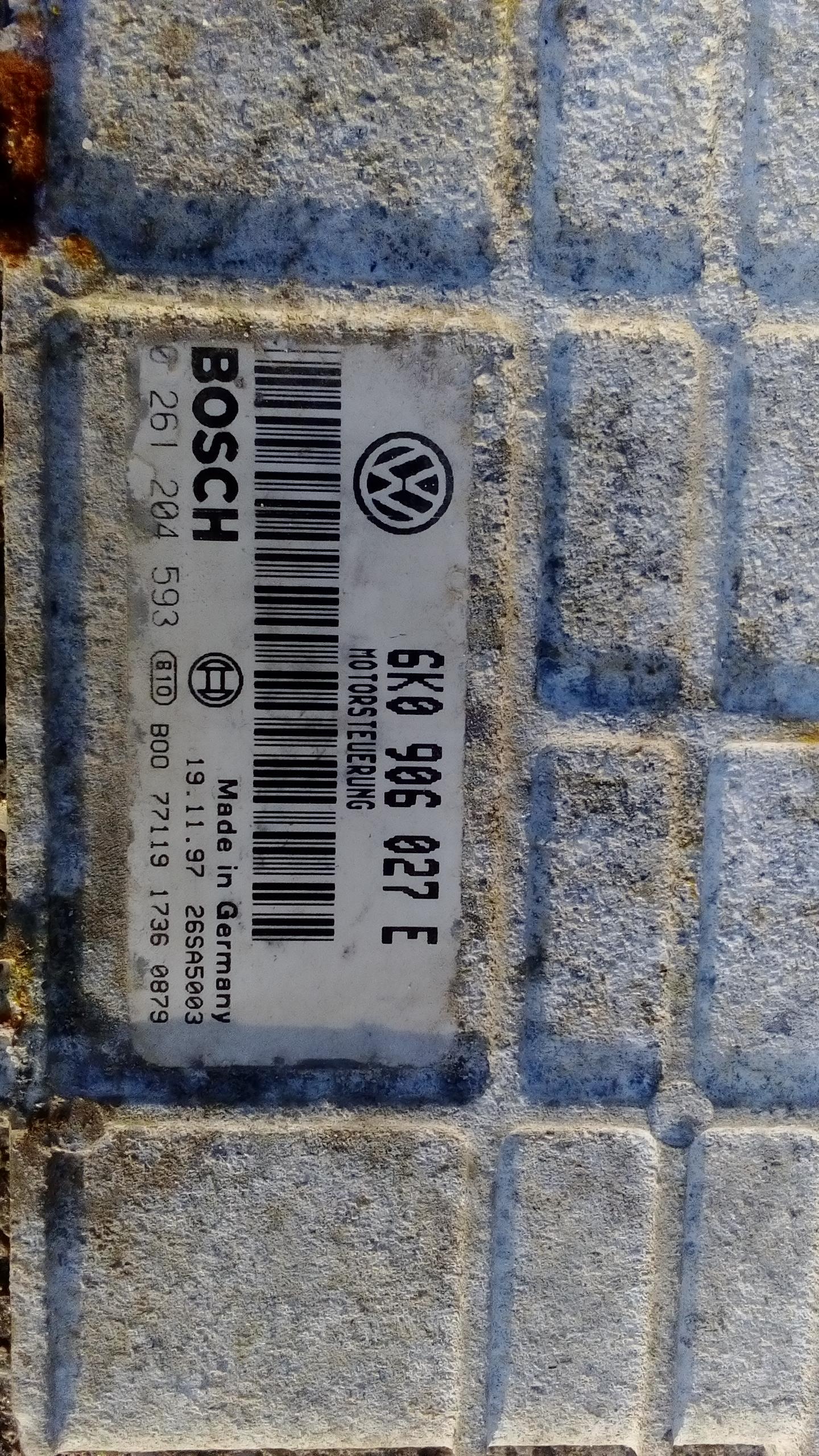

    Witam.Ostatnio nabyłem wymienione w temacie auto.Problem polega na tym że po podłączeniu do gniazda diagnostycznego interfejsu firmy Viaken Vag kkl USB.Interfejs nie łączy się z sterownikiem silnika.Kabel widoczny w menadżerze urządzeń ustalony port .Po uruchomieniu programu test kabla przebiega pomyślnie po wejściu w opcje silnik program kilkakrotnie łączy się z sterownikiem.W końcu komunikat BRAK KOMUNIKACJI.Gniazdo diagnostyczne pin 16 12.8V pin4 GND pin 7 10 V K linie pin 15 L linie brak napięcia.Po kontakcie z poprzednim właścicielem okazało się że jakiś czas nie odpalało mu auto.Wymieniono mu jak twierdzi moduł .Auto odpala mormalnie ale brak komunikacji.Zdjęcie sterownika z auta . VW Polo6N 1998 APQ - Brak komunikacji z sterownikiem silnika Czy przy podmianie tego sterownika popełniono jakiś błąd ? Jaka jest procedura wymiany ecu.Sinik APQ 1.4 8V.Jaki sterownik powinien posiadać ten silnik .

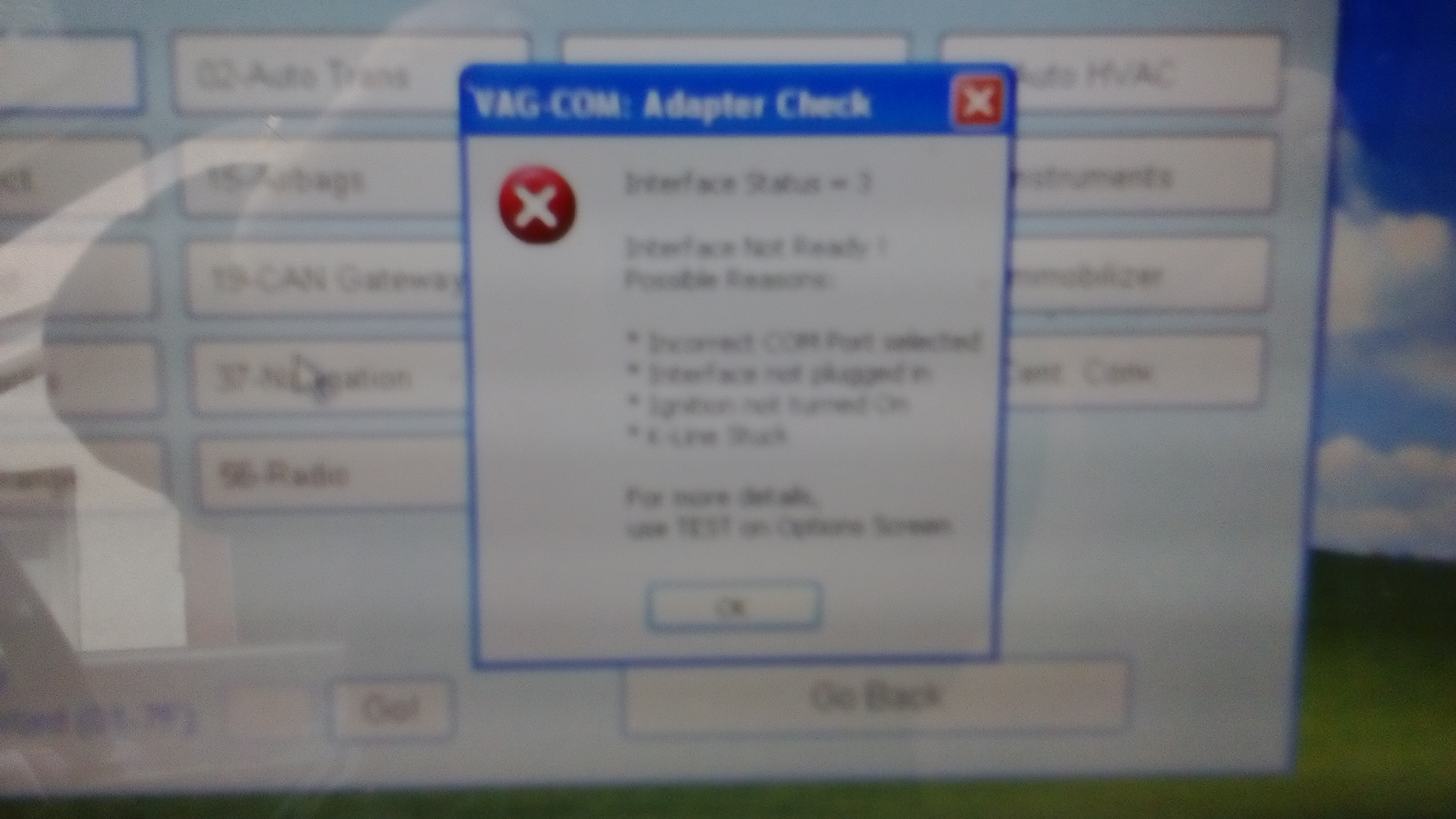

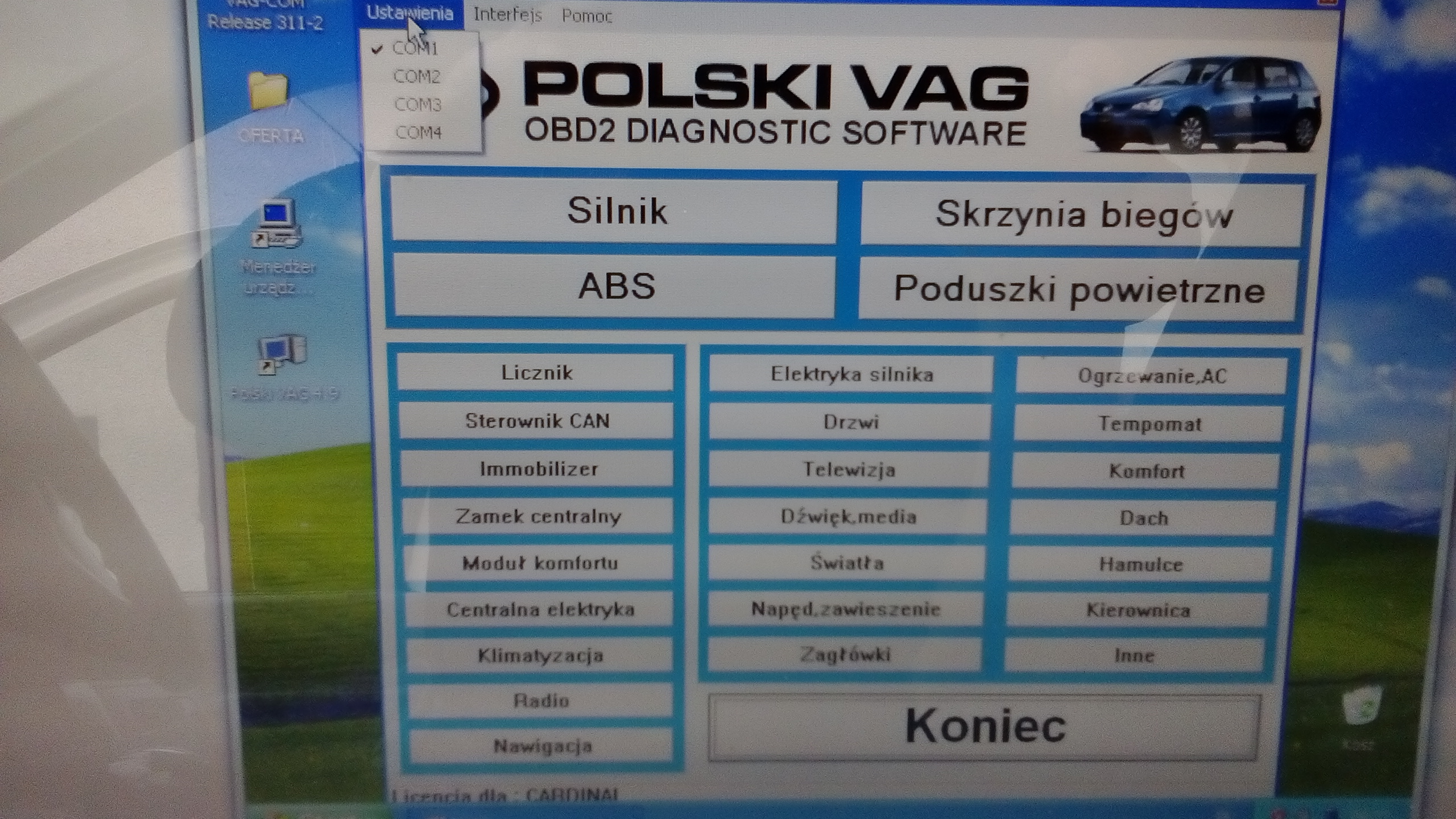

    Opięcie radia daje ten sam efekt.Próby połaczenia : I przy wyłączonym zapłonie z vag 311.2 VW Polo6N 1998 APQ - Brak komunikacji z sterownikiem silnika Kabel przechodzi test w wersji OPCJE dale opcja SILNIK.VaG próbuje się połączyć z sterownikiem baz skutku.Vag 4.9 VW Polo6N 1998 APQ - Brak komunikacji z sterownikiem silnika identyczna sytuacja VW Polo6N 1998 APQ - Brak komunikacji z sterownikiem silnika II przy włączonym zapłonie Vag 311,2 w OPCJE VW Polo6N 1998 APQ - Brak komunikacji z sterownikiem silnika dalej nic nie działa.Zasadą jest diagnostyka przy włączonym zapłonie dlatego nie rozumiem co jest grane.Z radiem sytuacja taka uruchomi się je przy włączonym zapłonie i wpisaniu kodu .Z chwilą wyjęci kluczyka radio gaśnie .Proszę o instrukcje bo zaczynam dostawać małpiego rozumu.
    Poprawki co do diagnostyki.Usterka polegała na zwarciu dwóch przewodów w wtyczce immo.Po usunięciu tego zwarcia zaistniała komunikacja z sterownikiem. VW Polo6N 1998 APQ - Brak komunikacji z sterownikiem silnika VW Polo6N 1998 APQ - Brak komunikacji z sterownikiem silnika Dotyczy to obu programów VAG.Dziękuje serdecznie kolegom za wszelkie informacje ,temat uważam za zamknięty .
