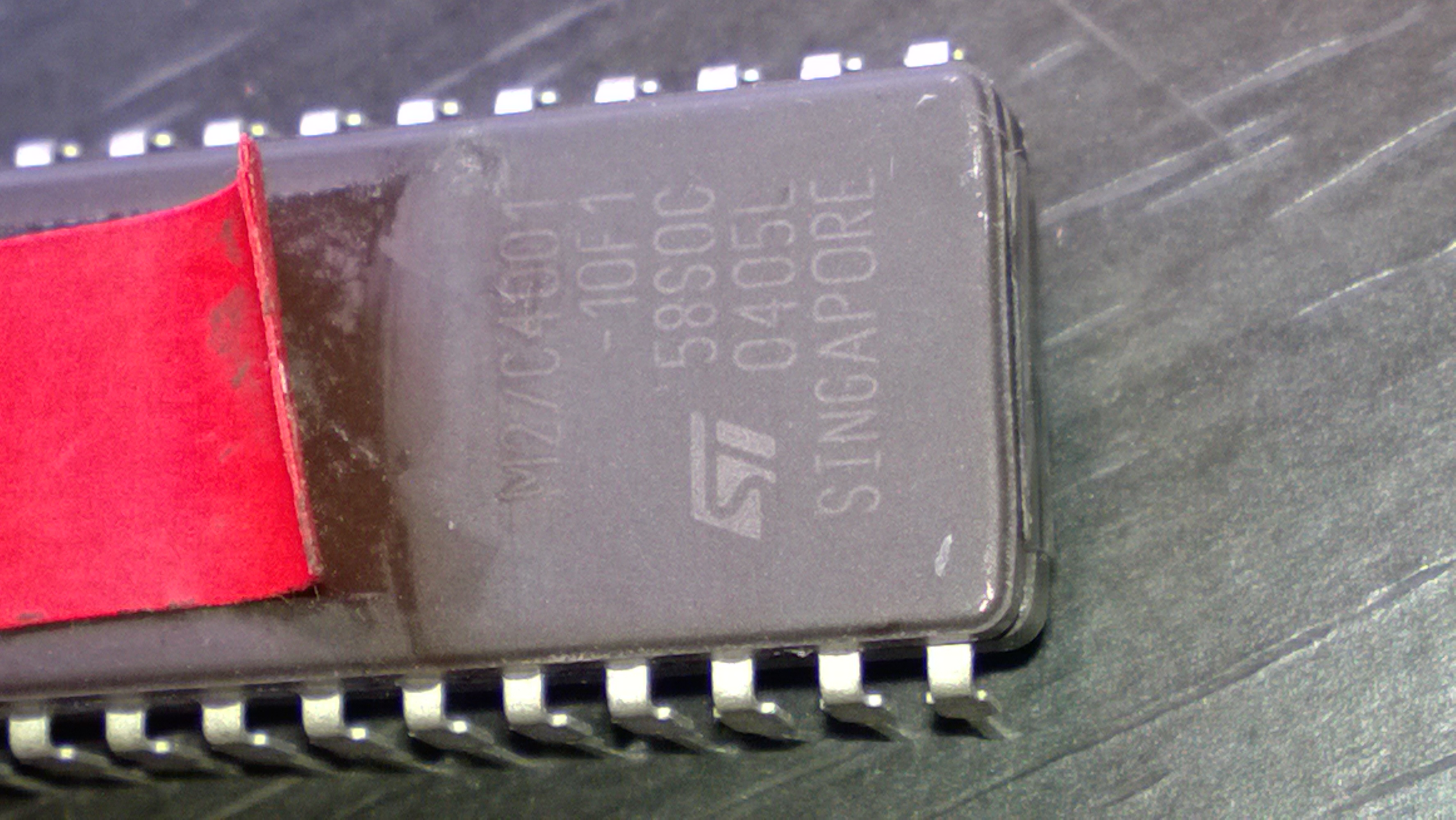

    Potrzebuję wsady pamięci do analizatora spalin Grundig LS5000.
    Awaria po zaniku zasilania w sieci, być może był jakiś skok napięcia.
    Chodzi mi konkretnie o 2 kostki eprom.
    Podaję oznaczenia z mojego sprzętu:

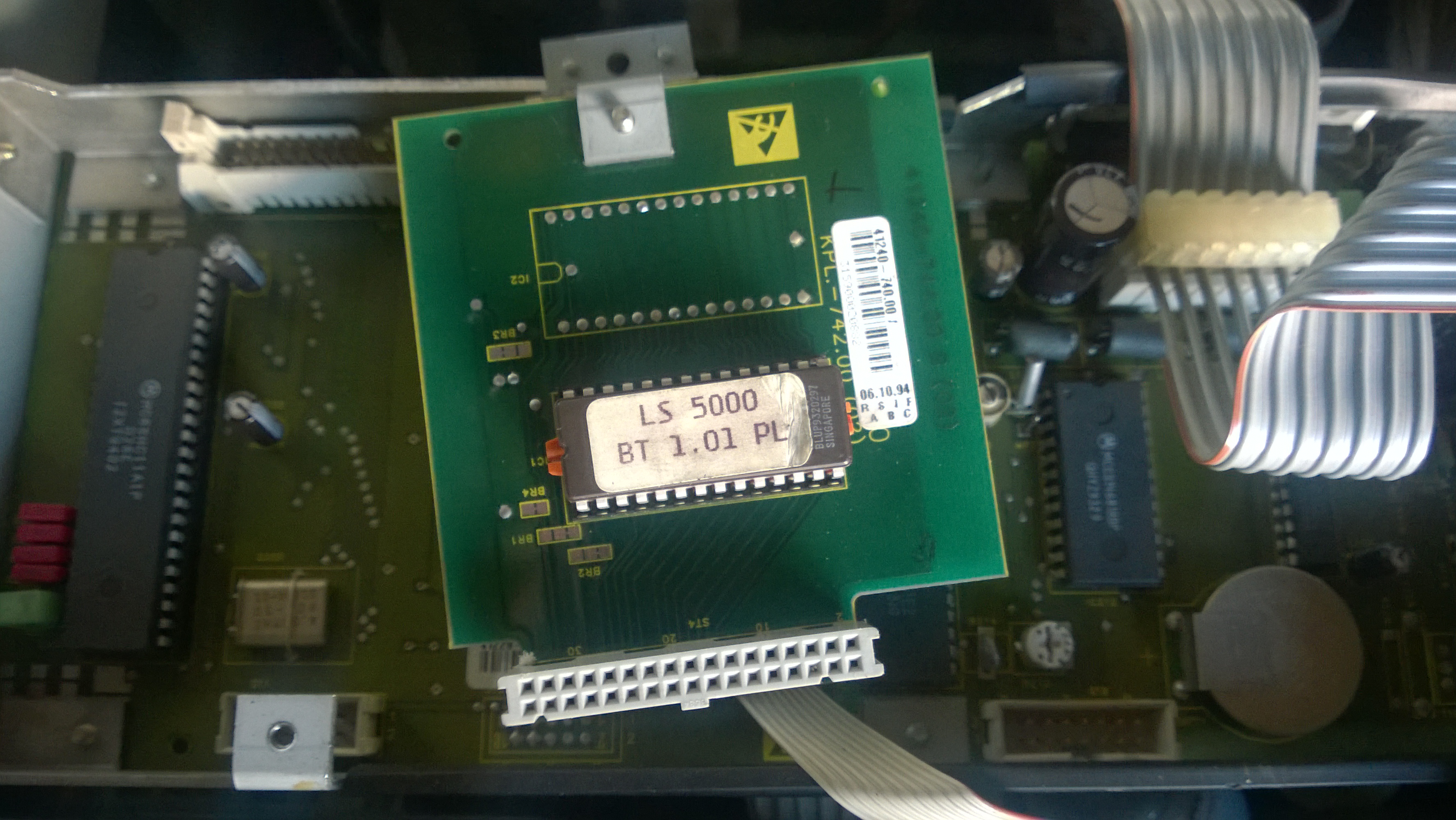

    -27C4001
    -27C512 (na tej widnieje napis 1.01 PL)
  • #2 16023477

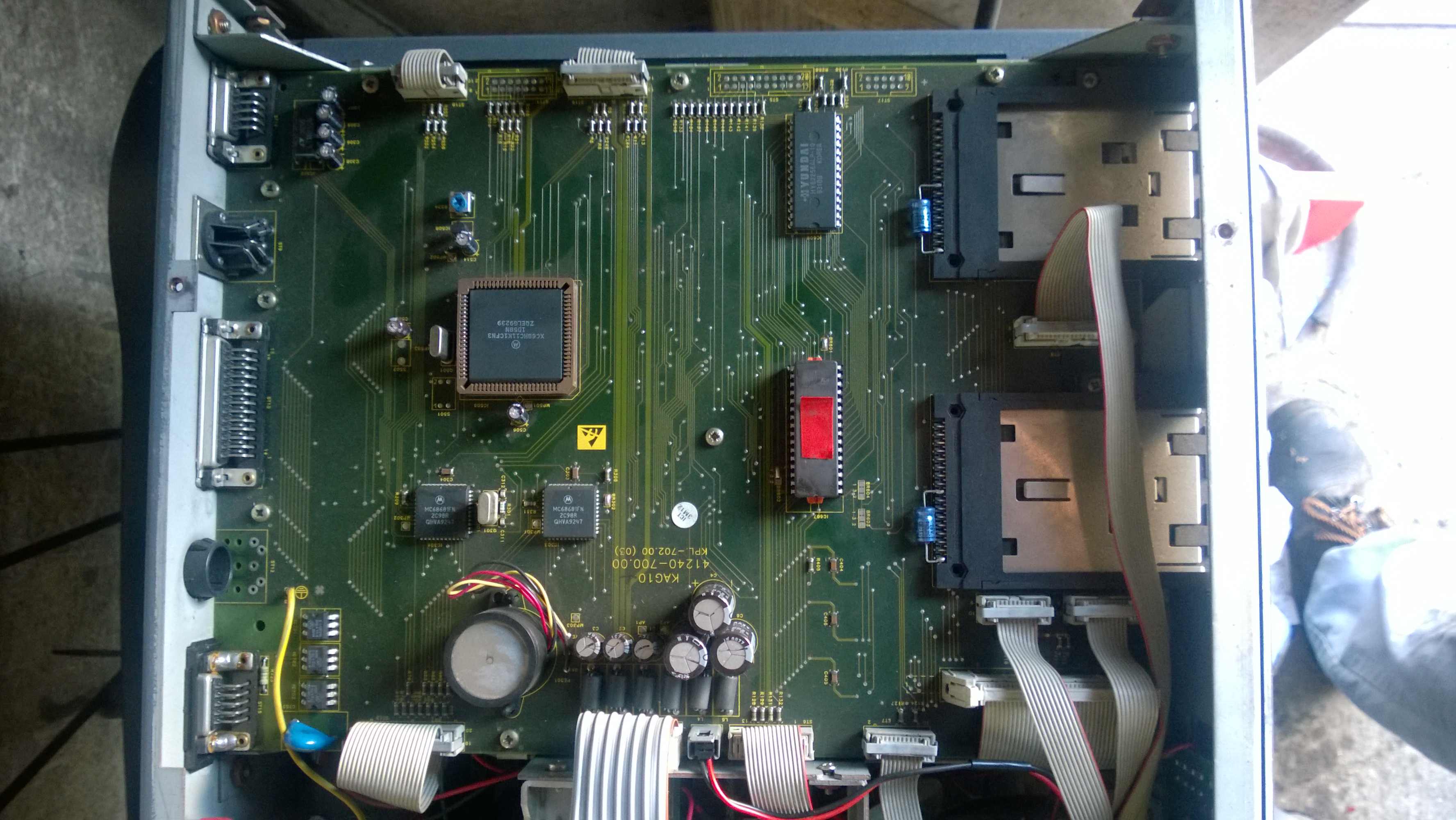

    Na początku usterki wyświetlał się napis "niewłaściwa wersja programu".
    W tej chwili wyświetla się napis z numerem procesora "xc68hc11" i piszczy bez przerwy sygnalizator akustyczny.
    Miałem problem z programatorem do 27c4001 ale w tej chwili już działa i mam możliwość odczytu i zapisu. Kasowarkę UV też mam więc szukam pomocy na forum. Ostatecznie rozważam zakup całego analizatora by odzyskać wsady do pamięci.
    Sprzęt wiekowy ale chciałbym go uruchomić bo trochę mnie wykosztował.

    Są tam trzy wsady: jeden dla IC1 i dwie wersje dla IC607.
  • #5 16036733
    djdynamit
    Witam wszystkich.
    Diagnoza była trafna.
    Wysypał się IC607.
    Wyczyściłem UV.
    Zastosowałem wsad: 27C4001 lub 27C040, wersja LS4.1D BO7197.
    Analizator działa prawidłowo. Pomiary wiarygodne.
    Skoro już wiem co było przyczyną usterki pozostaje mi już tylko zdobyć wsad polskojęzyczny.
    Mój plik do pamięci IC1 27C512, wersja BT1.01 PL dodałem do działu wsady pamięci (link powyżej). Nie mam pewności czy jest na 100% dobry, ale u mnie na tym działa.
