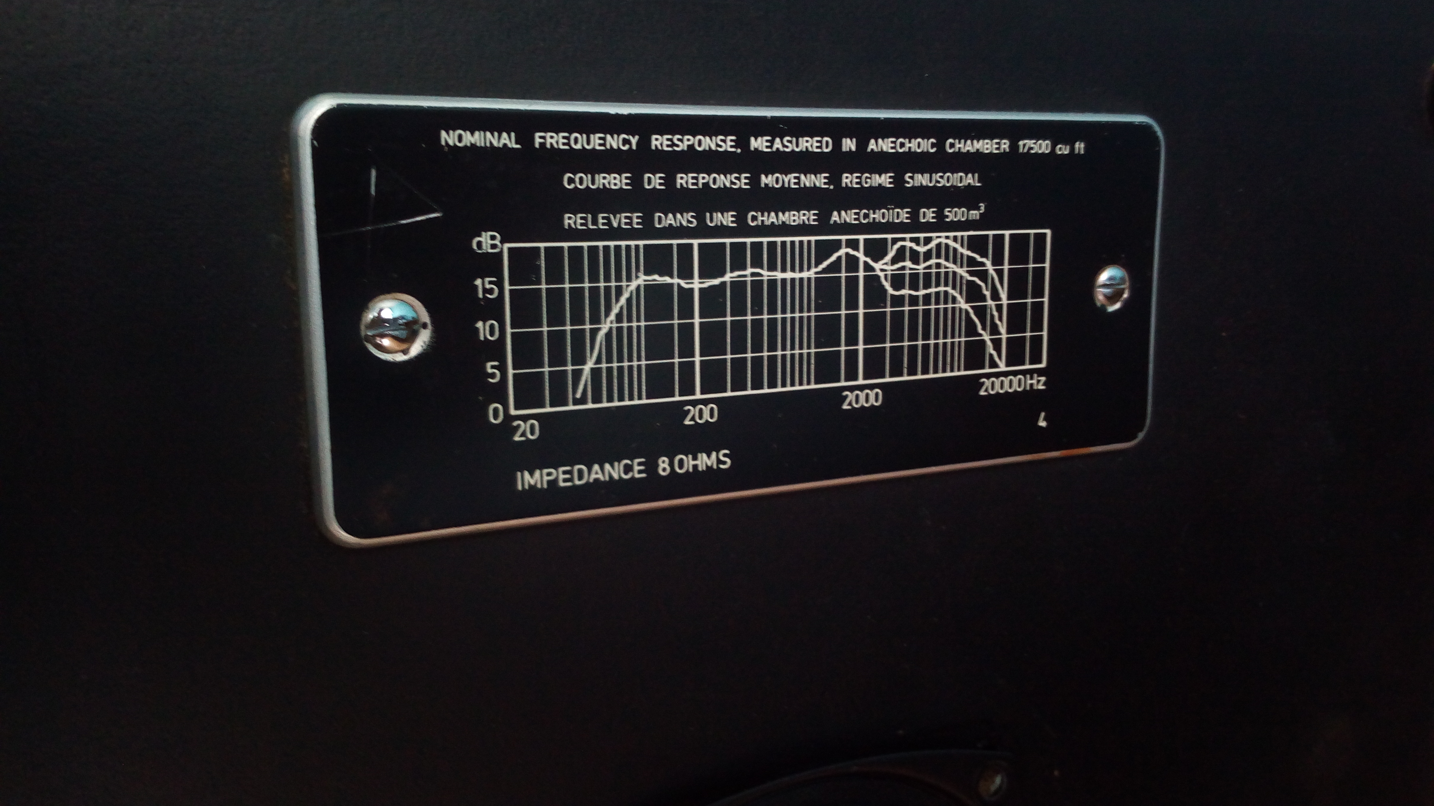

    Witam, jestem szczęśliwym posiadaczem od kilku lat kolumn Tonsil Unitra ZG 486, jakoś one grają, lecz to nie jest to co być powinno(te głośniki które w nich są to jakaś chinszczyzna i kupiłem je w komplecie) nie ma w nich zwrotnic a wysoko tonowy to jakiś stary creativ, wzmacniacz jaki je napędza to Onkyo TX-NR616, chciałbym je hmm jak to nazwać zregenerować, odnowić, dać im nowe życie? Teraz pytanie brzmi, jakie głośniki byście polecili do nich? jakie zwrotnice? jakie głośniki oraz zwrotnice im dać aby to ładnie grało?

    Oryginalne głośniki to GDN 25/40/3 i GDWT 9/40/1 i ja bym właśnie takie wstawił bo właśnie do tych głośników została zaprojektowana ta obudowa.

    Poszukaj schematu zwrotnicy do kolumn.
    Przecież kupowanie oryginalnych głośników do konkretnej kolumny-obudowy-modelu nie ma sensu jak wstawisz nieodpowiednią zwrotnicę.
    Oczywiście znając jak grały oryginalne kolumny i mając wiedzę co do budowy zwrotnic, można co nieco poprawić co do brzmienia, czy też użyć lepszych elementów, ale mocno podkreślam trzeba mieć wiedzę i wiedzieć co się chce osiągnąć.
