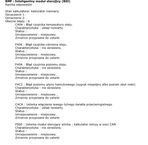

    Witam niedawno w samochodzie chciałem zlokalizować przewody od świateł przeciwmgielnych przednich. Nie miałem ich zamontowanych fabrycznie, natomiast przewody były doprowadzone. W celu zlokalizowania odpialem przewody od akumulatora a potem BSM i multimetrem znalazlem odpowiednie przewody, a następnie je odcialem od wiązki dochodzącej do BSM.
    Po ponownym włożeniu kostek do BSM i komputera oraz podpięciu akumulatora okazało się że samochód nie chce odpalić. Nie działają również wycieciarczki i światła przednie oraz kierunkowskazy. Jednym słowem wszytko co wychodzi z BSM. BSI działa, ponieważ po przekreceniu kluczyka słychać przekaźnik wewnątrz oraz działają światła tylne.
    Kupiłem w celu diagnozy interfejs i wykazał następujące błędy :
    F000 usterka moduł sterujący silnika : kalkulator milczy w sieci CAN
    BSM stan kalkulatora :kalkulator nie znany
    Błąd F000 moduł sterujący silnika niemy w sieci CAN
    ABS/ABR błąd połączenia
    Chciałbym się dowiedzieć czy mógł uszkodzić się jakoś BSM lub komputer sterujący, czy to może być coś innego. Dodam że wszystkie bezpieczniki są sprawne, a kostki nie były pomylone, nie było również żadnego zwarcia. Po prostu elektryka z przodu samochodu zamilkła.

    Wszystkie wtyczki i bezpieczniki zostały sprawdzone jak rownież instalacja przywrócona do stanu początkowego. Zrobiłem to zaraz na początku. Akumulator pełny. Dalej nie działają światła, wycieraczki itd (wszystko co idzie z bsm). Po podłączaniu aku słychać przełączające sie przekaźniki w bsm.
    Dodaję listę błędów wygenerowaną w diagboxie.
    Nie wiem jakie błędy były przed ingerencją w instalację, ponieważ nie posiadałem wtedy interfejsu a moje pierwsze badanie odbyło się po ingerencji. Błędy związane z egr były już na pewno wcześniej ponieważ brakuje go pod maską.
    Zainteresowało mnie natomiast zwarcie na pedale gazu gdzie w ogóle nic nie ruszano.
    Ah, dodam jeszcze ze brak komunikacji również z abs/abr, a znalazłem gdzieś informacje, że przez abs zamyka się cała komunikacja CAN. Może to będzie dobry trop

    Dla zainteresowanych, problem został rozwiązany. Po konsultacjach i diagnozach elektromechaników poniósłbym spore koszta naprawy. Sugerując się ich radami na początku kupiłem inny BSM i miałem czekać cierpliwie na termin aby wymienić i diagnozować dalej.
    Zrobiłem to sam i co się okazało problem pozostał dokładnie taki sam jak przy moim poprzednim BSM - brak komunikacji.
    Po tym zasugerowali zmianę wiązki...
    Nie chciałem dalej w ciemno wymieniać kolejnych elementów skoro wszystko było sprawne.
    Po paru godzinach sprawdzania wszystkich przewodów, czyszczeniu połączeń zdenerwowany rozciąłem fabryczne kostki podłączane do BSM (nie wiem co mnie skusiło żeby je sprawdzić) BINGO! W kostce cofnął się jeden przewód odpowiedzialny za komunikację między sterownikami.
    Po dociśnięciu go i złożeniu kostek wszystko ruszyło! Nie pomyślałbym, że może sie coś takiego stać, ponieważ piny są wciśnięte i zabezpieczone przed cofaniem.
    Może komuś to pomoże w podobnym problemie!
