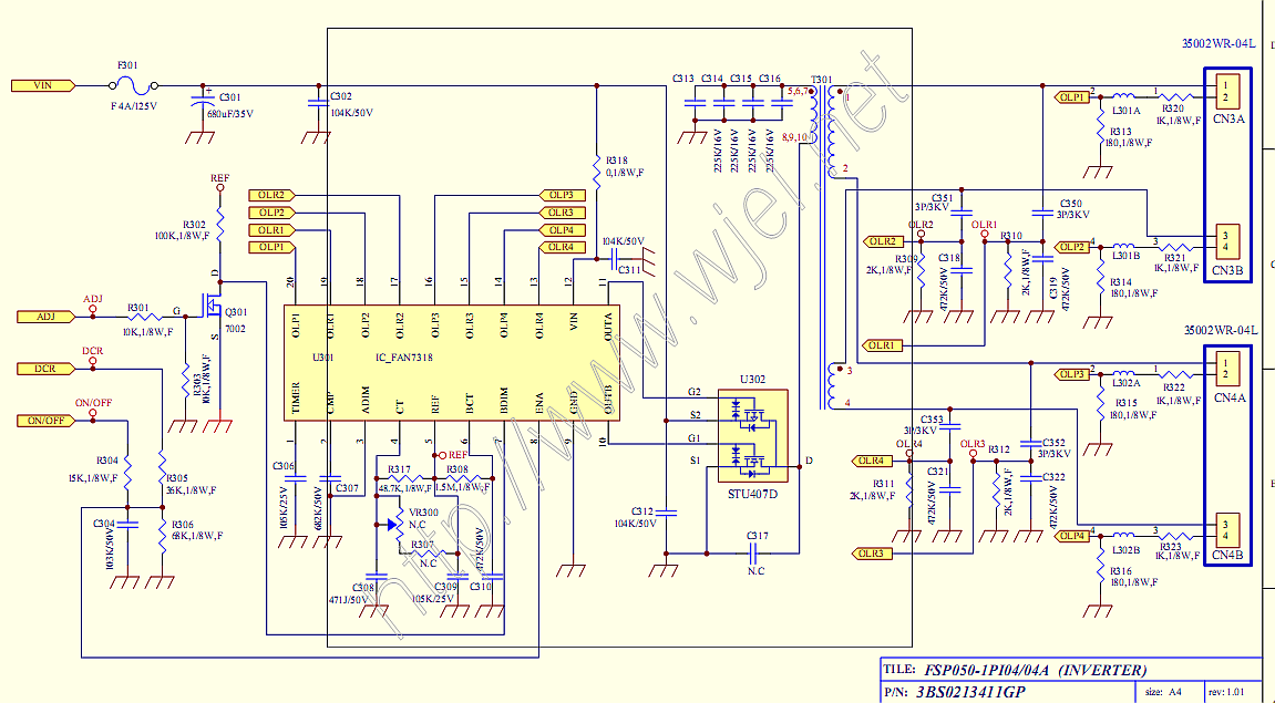

    Proszę o pomoc w ustaleniu wartości rezystora R301 na płycie zasilacza, monitora Samsung F2380M. Model zasilacza BN44-00247D
    Uszkodzeniu uległo trafo inwertera - już zostało wymienione. Niestety uszkodzeniu uległ również rezystor R301 jego wartość ∞.
    Paski są za bardzo przypalone aby cokolwiek ustalić.
    Piotr
    P.S. - Proszę o potwierdzenie czy rezystor ten ma opór = 190kΩ

    Za Link
    czyli Samsung 2343BW ( LS23MYZKBB/XSF)
    BN44-00247A IP BOARD; FSP050-2PI05
    Jakie trafo. i jaki układ scalony w inv.?!
    ___________________
    FSP050-1PI04
    - trafo org. 8TC0049901GP,/ zamiana na TMS92515CT
    - układ FAN7318 + polowy STU407D
    ( polowy 4525G * trafo.TMS91429CT )
    Power Supply Inverter FSP050-1PI04 (BN44-00305A)
    U101 TOP257Y
    U301 FAN7318
    Samsung F2380M - Ustalenie wartości rezystora R301

    Rezystor ten faktycznie miał 190kΩ.
    Po wymianie rezystora oraz transformator inwertera monitor ożył po za podświetlaniem. Konieczna wymiana świetlówek które powodowały zwarcie inwertera - po ich wymianie, monitor działa jak dawnej.
