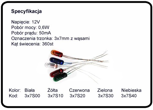

  • #7 15891150
    ToJestNick
    Naprawiłem :)
    Tam SĄ ŻARÓWKI, nie diody. Dokładniej takie żaróweczki koloru przezroczystego z gumową nasadką zmieniającą barwę światła na pomarańczowy:
    Yosan Pro 110 - Brak podświetlenia panelu, luty sprawdzone, co dalej?
    Obie były przepalone. Dobrałem identyczne wymiarami z lampek choinkowych typu ,,ryż". Niestety świeciły o wiele zbyt jasno i szybko by się przepaliły, dodałem więc odpowiedni rezystor i wszystko jak na razie jest w porządku. Dzięki chłopaki za pomoc :) Pozdrawiam

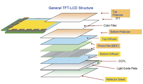

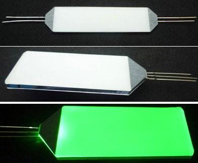

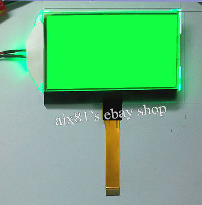

    Hektar Zahler
    Poziom 34  
    Zwykła pleksa ma skład jednolity i słabo przewodzi światło.
    Dlatego wyjdzie coś takiego.
    Yosan Pro 110 - Brak podświetlenia panelu, luty sprawdzone, co dalej? Yosan Pro 110 - Brak podświetlenia panelu, luty sprawdzone, co dalej?
    Zaczerpnięte z apgrejda fona na zagranicznynym blogu.
    I żeby było tak ładnie gęstość światłowodu maleje w kierunku od LEDa, albo podobnie maleje przekrój, tzw. dyfuzor..
    (te drugie już dziś nie spotykane jak dawniej w miernikach Metexa)
    Dodatkowo czasem nad światłowodem, ale pod LCD, jest pryzmat, a pod nim lusterko.
    Ale nie w radiach za te pieniądze jak to.

    ToJestNick
