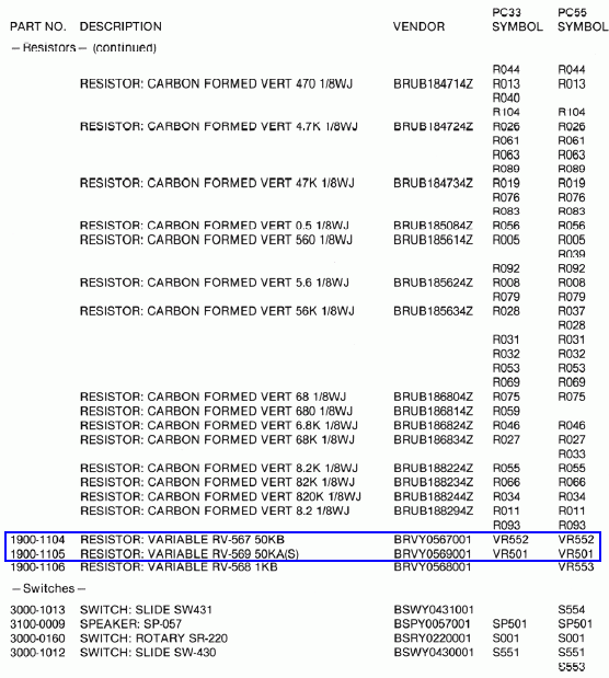

    Witam, Prośba o podanie wartości potencjometrów VOL i SQ montowanych oryginalnie w President Taylor Classic. Radio, które do mnie trafiło jest "wykastrowane". Schemat, który posiadam jest nie do końca czytelny. Wydaje mi się, że będzie to 50k A dla VOL i 5k B dla SQ. Proszę o potwierdzenie lub podanie innych wartości jeśli moje są nieprawidłowe. Pozdrawiam
