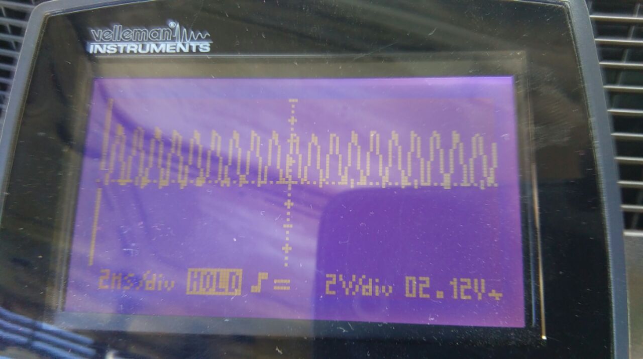

    Jaka może być przyczyna nagłego skoku obrotów dość znacznie na minus? Przy okazji napięcie skoczyło na 0 oraz prędkość podskoczyła. W załączeniu zdjęcie.

    A czy spotkał się ktoś w swojej praktyce z podróbkami czujników wału? W jednym ze sklepów internetowych kupiłem niby oryginalny czujnik, wygląda identycznie jak ten oryginalny wyciągnięty z samochodu. Jest na nim napis GM i pozostałe oznaczenia wyglądają tak samo. Jednak dwie rzeczy wzbudziły mój niepokój: cena – 89 zł gdzie te czujniki w oryginale kosztują 250 (internet)-350 zł (ASO). Sklep twierdzi że niby mieli akurat promocję na te czujniki stąd taka cena. Druga sprawa która mnie zastanowiła to fakt że czujnik przyszedł w zwykłym woreczku foliowym – bez naklejek i oznaczeń GM. Co ciekawe rezystancja czujnika OK, wykres z oscyloskopu w załączeniu.
    Jednak samochód zachowuje się na nim z objawami typowymi dla niesprawnego czujnika: nie ma mocy, szarpie, czasami przy depnięciu w gaz zadzwonią zawory, silnik pracuje z dziwnymi odgłosami oraz lekko nim trzęsie na wolnych obrotach, z rury wydechowej od czasu do czasu puści dymka. Błędów oczywiście brak. Co jeszcze ciekawe po przejechanych jakiś 50 km od założenia czujnika silnik nagle odzyskał na chwilę pełną moc, zero szarpania, chodził idealne. Po ponownym uruchomieniu znowu w/w objawy. Czy może być to wina czujnika położenia wału?

    Sprawdziłem czujnik położenia wału wg. instrukcji Pana Krzysztofa Mtronic:
    https://www.youtube.com/watch?v=yYqhg9spjfU
    U mnie przy takim stukaniu śrubokrętem w czujnik rezystancja czasami była ujemna. Czy oznacza to że czujnik niesprawny?
