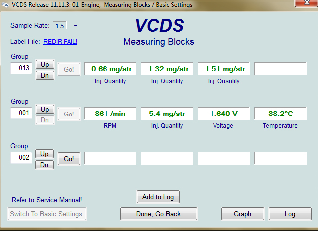

Pacjent przyjechał z szarpiącym autem na postoju, z błędem:
01268 - Quantity Adjuster (N146)
18-00 - Upper Limit
Błąd powraca sporadycznie, stwierdziłem nastawnik do czyszczenia. Po czyszczeniu i ustawieniu napięcia nastawnika dla AHH równo 0.680V i dawki na nieco ponad 5mh/str. Jazda próbna i wszystko gra. Następnego dnia rano do auta a tu to samo co było wczoraj. Błąd identyczny nie do skasowania, otworzyłem główke pompy sprawdziłem luty czy nie puściły czasem, wszystko wygląda ok. Skręciłem błąd się skasował, ale:
Dawka szaleje od 5 do 10 mg/str, napięcie nastawnika od 1.600 do 1.820 V, korekcje szaleją do plusa do minusa.
I teraz jak się auto zagrzeje do temperatury roboczej to wszystko wraca do normy, dawka 5.4 do 5.6 i napięcie nastawnika w miarę stabilne. Jedynie korekcje wtrysków wysokie.
Nie spotkałem się żeby wtryski padły w takim silniku. Co mogło paść w nastawniku, czy dół pompy do sprawdzenia. Błąd rano potrafi się pokazać ale nie koniecznie. Dlaczego po zagrzaniu motoru zaczyna pracować stabilnie, i takie korekcje na wtryskach.
