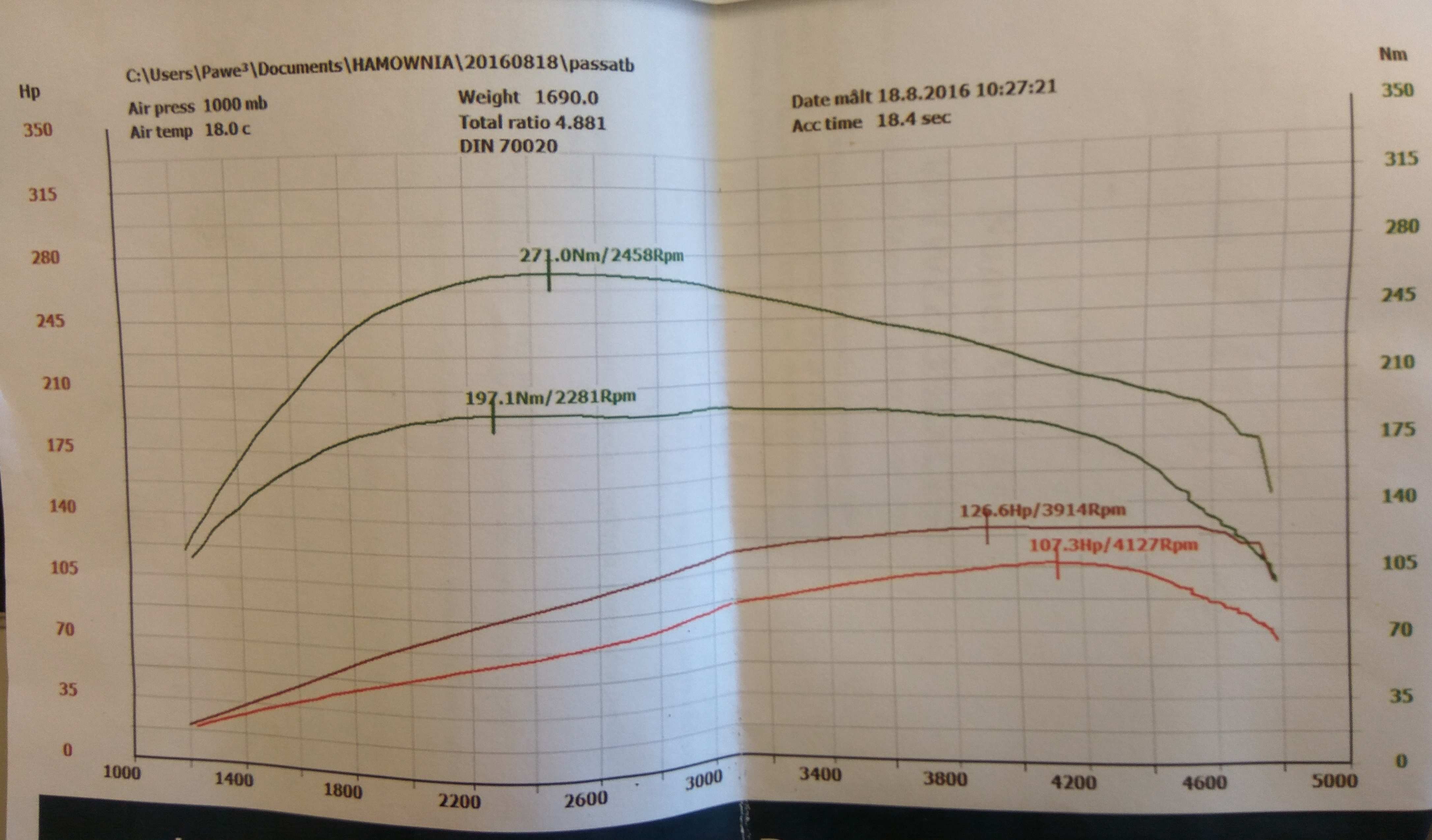

    Mogę prosić o ocenę wykresu z hamowni czy aby na pewno jest wszystko ok?
    Nie znam się za bardzo na tym, ale 126KM nie jest to trochę za mało? :-)
    Tłumaczą się, że nie dostaje paliwa a spalanie 7-8l
    Z góry dzięki.

    A logi robili przed chipem.
    Mi wypluło 147KM i 305Nm przy Avg

    Nie mam pojęcia, ale mam jeszcze jednego z tym samym silnikiem i ten ma 138KM i ładnie ciągnie ale był robiony 5 lat temu.
    VAG nie pokazuje żadnych błędów, mechanik mówi że wszystko ustawione jak powinno być.

    To widocznie słabo mapa ogarnieta

    Moment do 270 to ok, nawet dosyć dobrze, ale czemu tylko 126 KM, to mnie zastanawia,
    w przyszłym tygodniu pojadę na reklamacje :-)

    Samo to, że logów przed przystąpieniem do tuningu nie zrobili źle o nich świadczy
