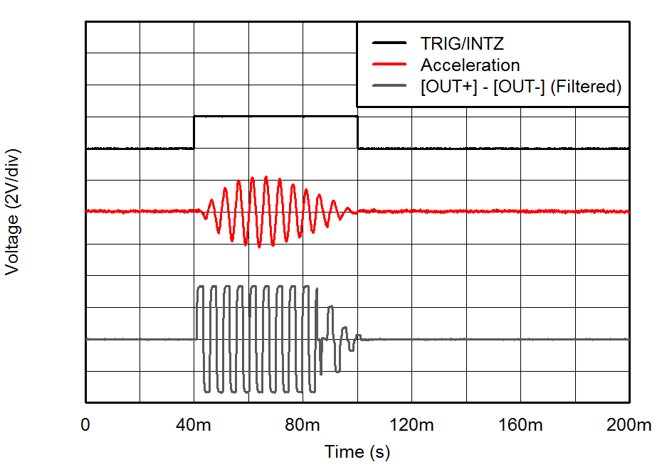

Najnowsze generacje sterowników systemów haptycznych pozwalają na przełączanie sygnału wyjściowego z prostokąta na sinusoidę w czasie pracy w otwartej pętli. Czasami, pewne elementy mechaniczne lepiej odpowiadają na sygnał prostokątny, a inne na sinusoidalny, więc dzięki tej funkcjonalności możemy bezproblemowo, z pomocą pojedynczego układu, przetestować oba tryby pracy, płynnie przełączając się pomiędzy nimi. W pracy z obydwoma przebiegami wyjściowymi możemy także korzystać z wszystkich dodatkowych funkcji. Na rysunkach 1 i 2 (poniżej) zaprezentowano przebiegi w obu trybach. Elastyczność jest podstawą dobrego sterownika do systemu haptycznego.
Rys.1. Przykładowe wyjście ze sterownika układu haptycznego z przebiegiem prostokątnym.
