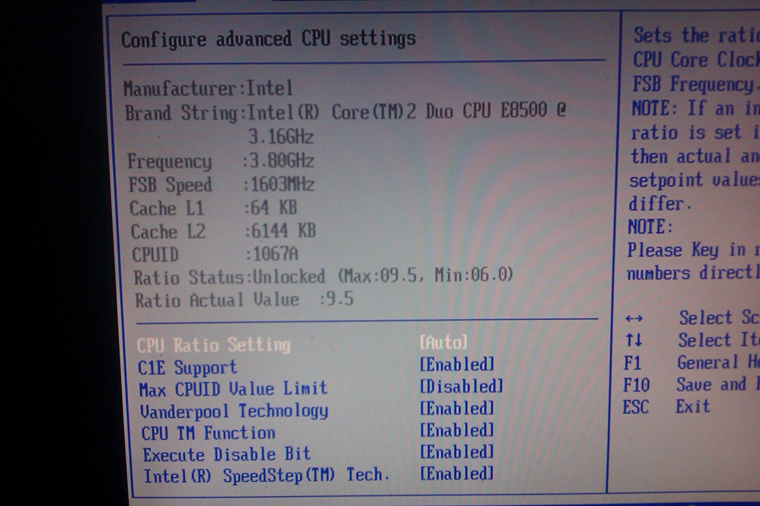

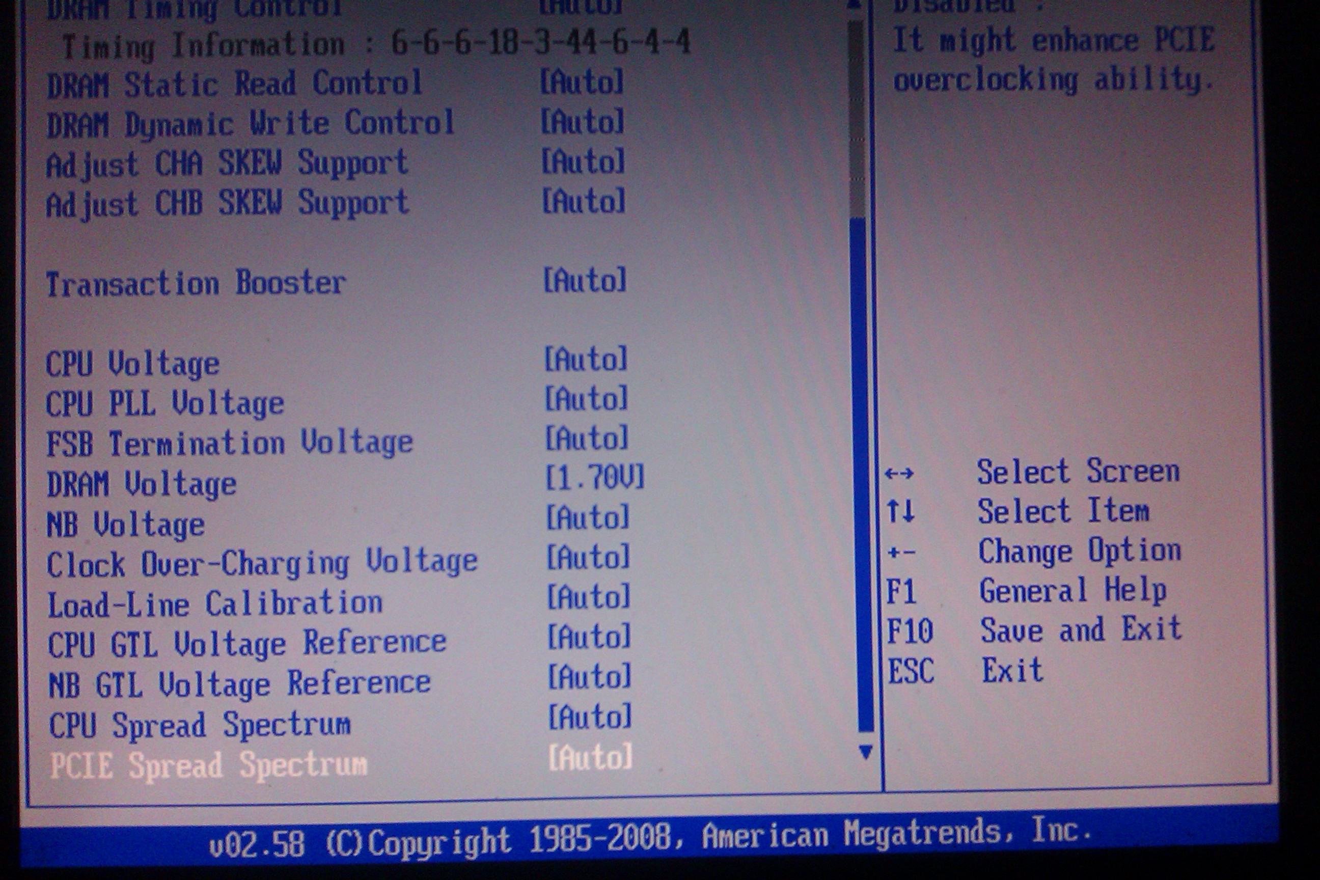

    Dziś udało mi się podkręcić procesor z 3.18GHz do 3.80GHz. Podkręcałem stopniowo, ale też zauważyłem, że im bardziej podkręcony procesor tym bardziej maleją MHz na RAMie. Z 1333MHz zrobiło się 958MHz, starałem się trochę pozmieniać w BIOSie, ale nic z tego nie wyszło, więc ustawiłem na auto.

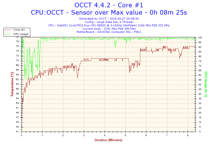

    Temperatura w stresie grając w grę przez dwie godziny wynosiła jakieś 70-72°C, z obciążeniem procesora 97%.

    Zamiast "na auto" należało spóbować ustawić taktowanie pamięci "na sztywno".

    Na bank masz jakiś lepszy dzielnik/mnożnik DRAM żeby ustawić RAM bliżej tego co ma być. Tym bardziej że masz FSB1600 więc dzielnik powinien pasować nawet jakiś.
    CPU voltage nie powinien być na auto przy OC powinien być ręcznie. zadany.

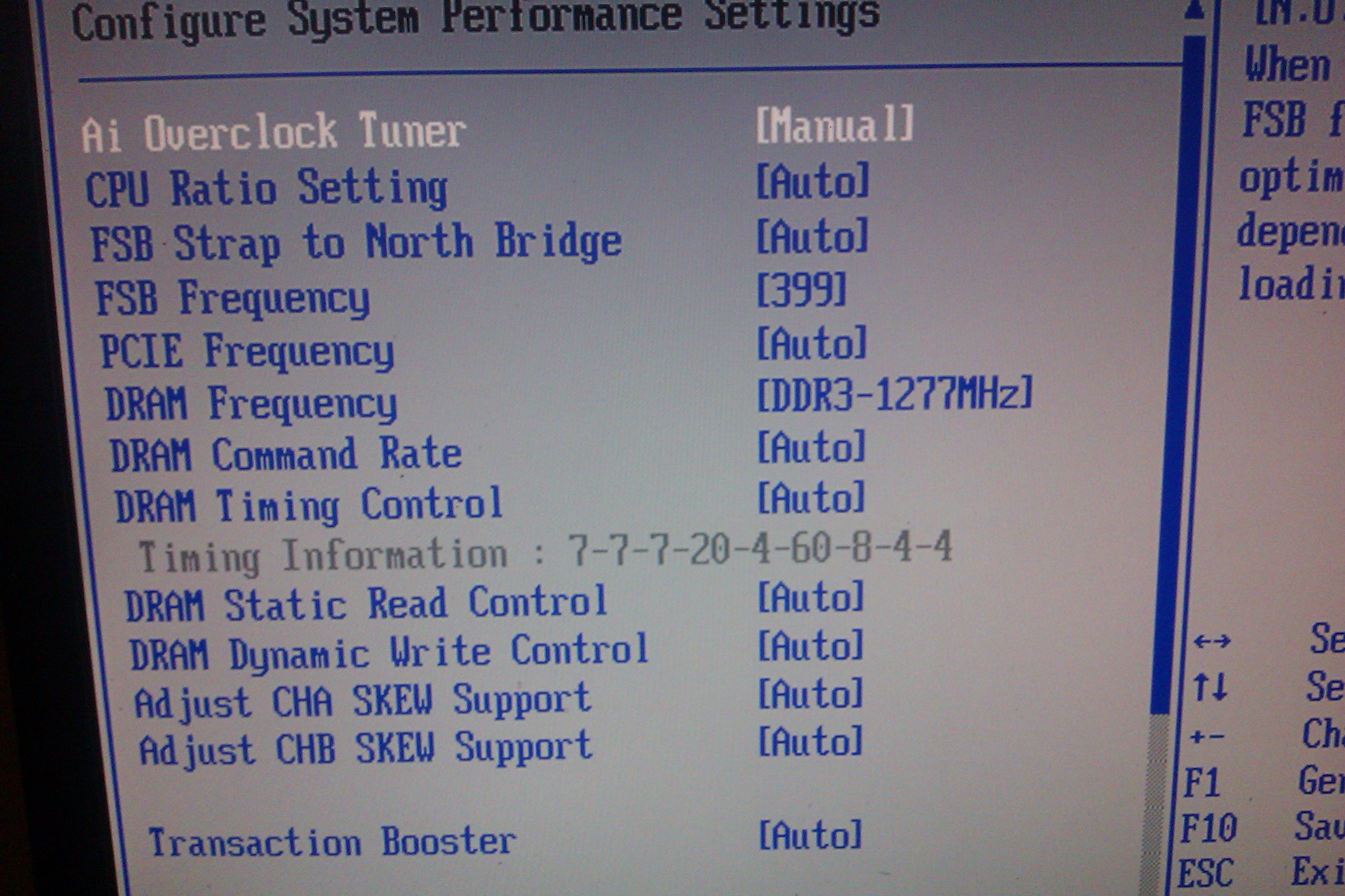

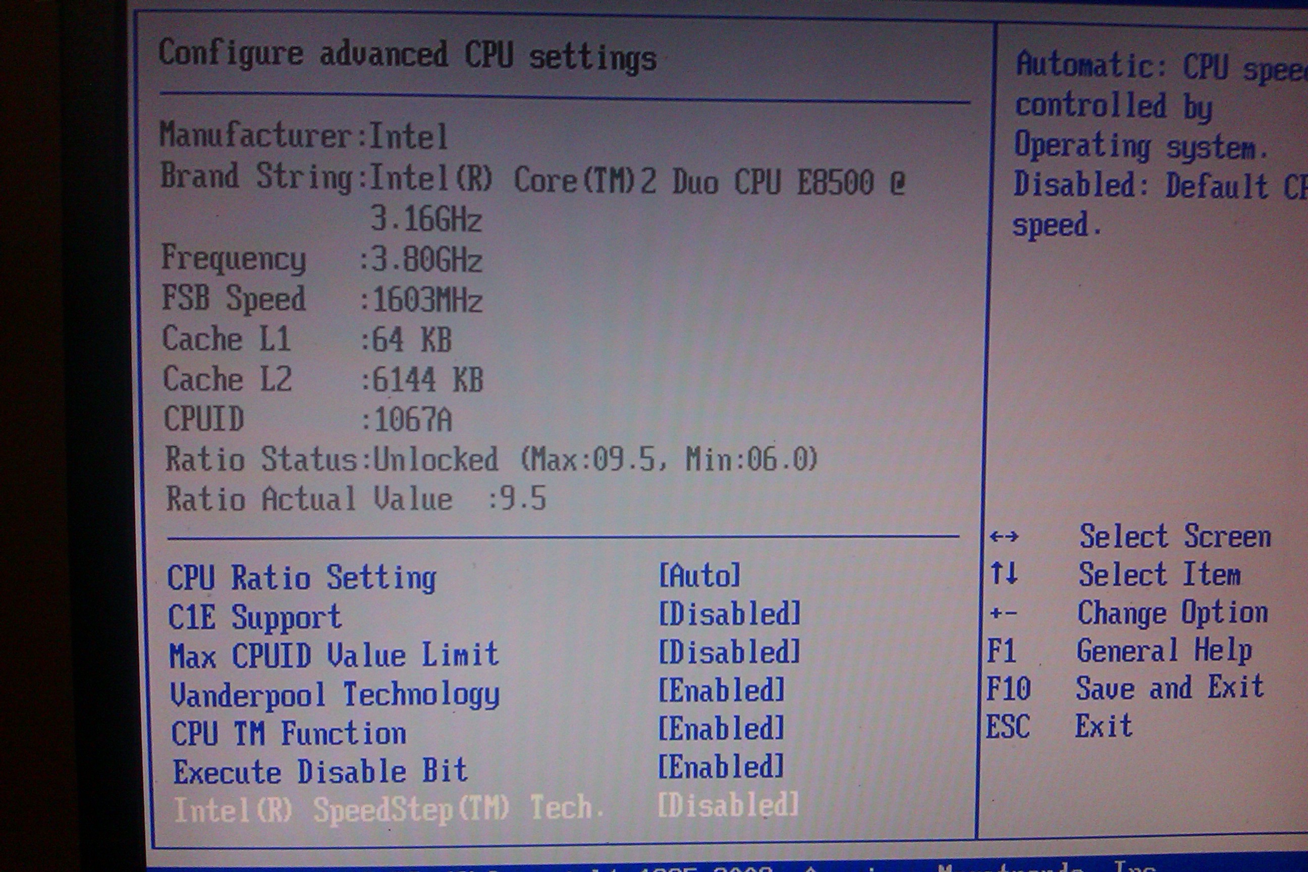

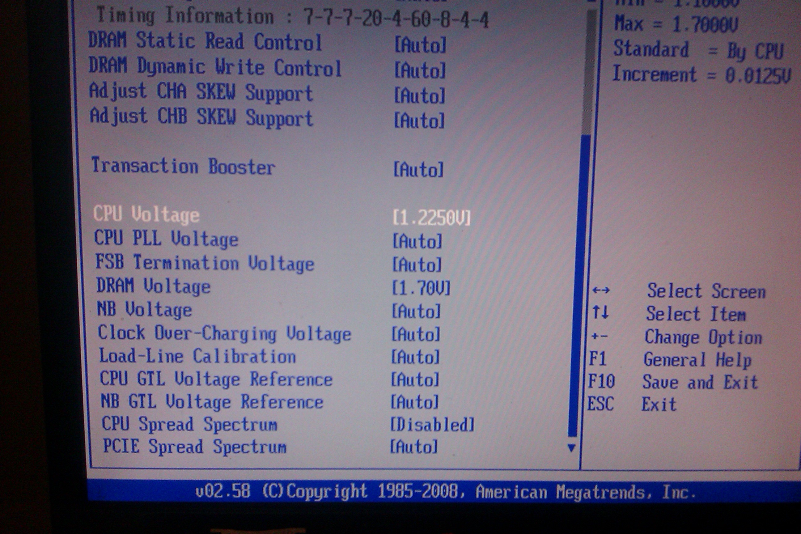

    Przeczytałem to i zastosowałem się do wskazówek, wyłączyłem CPU Spread Spectrum, C1E Support i Intel (R) SpeedStep.

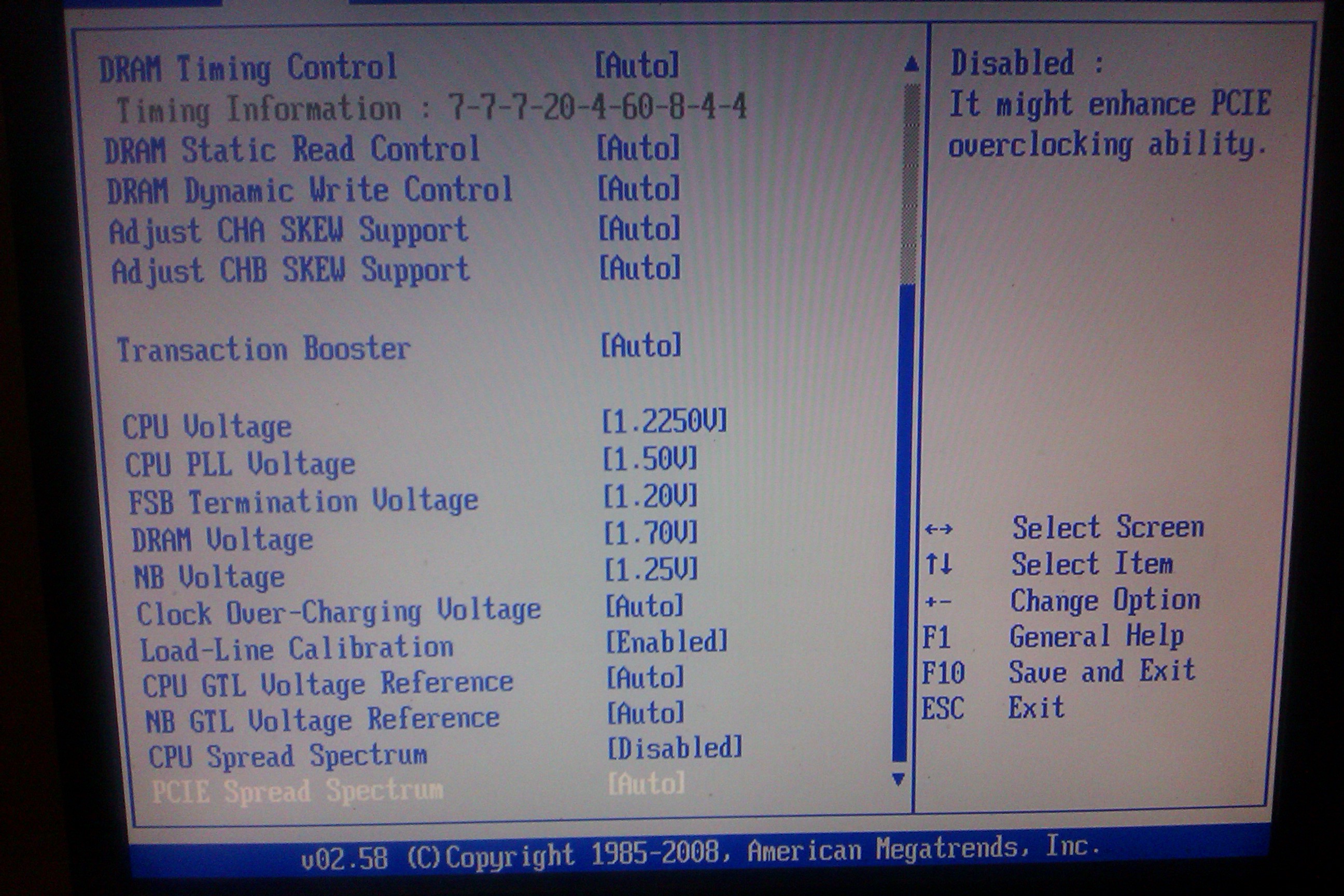

    Taktowanie RAMu mogę ustawić na 1277MHz, jest jeszcze do wyboru 1331MHz i coś ponad 15XX ale już wtedy komputer się nie uruchamia, muszę baterię wyjmować.
    Nie wiedziałem za bardzo ile mam V ustawić, ale przyjrzałem się ile średnio używa w stresie procesor i tak ustawiłem 1.2250V.
    Podkręcenie Intel Core 2 Duo E8500 do 3.80GHz obniżyło taktowanie RAMu do 958MHz Podkręcenie Intel Core 2 Duo E8500 do 3.80GHz obniżyło taktowanie RAMu do 958MHz Podkręcenie Intel Core 2 Duo E8500 do 3.80GHz obniżyło taktowanie RAMu do 958MHz

    PLL też ustaw na sztywno dla pewności - tam chyba domyślnie jest 1,5V ale to sobie sprawdź jeszcze.
    Możesz spróbować FSB voltage na 1,2V, Vcore 1,2V i load-line calibbration eneble. Testuj stabilność w OCCT. Temperatury maksymalne osiągniesz w intelbutntest.
    Static read control disable - wtedy powinny RAM pracować już na 1333 tym bardziej że zdaje się podbiłeś im napięcie.
    Jakby nadal nie chciały możesz jeszcze podbić napięcie NB - do 1,2V zbytnio więcej niż normalnie się nie grzeje.

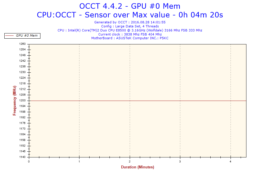

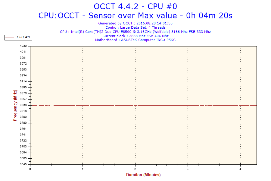

  • #6 15895659
    konraduch

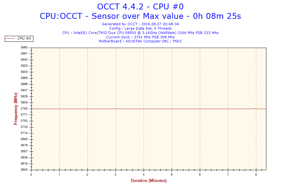

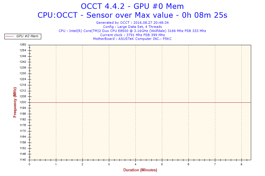

    Zrobiłem co napisałeś, ale RAMu nadal nie udało mi się ustawić na 1333MHz.

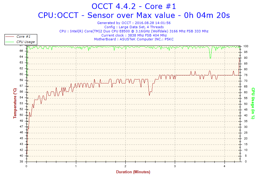

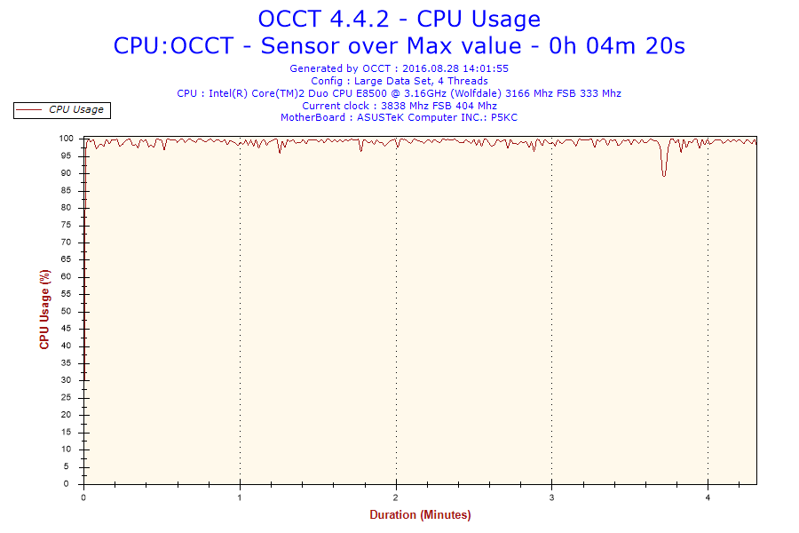

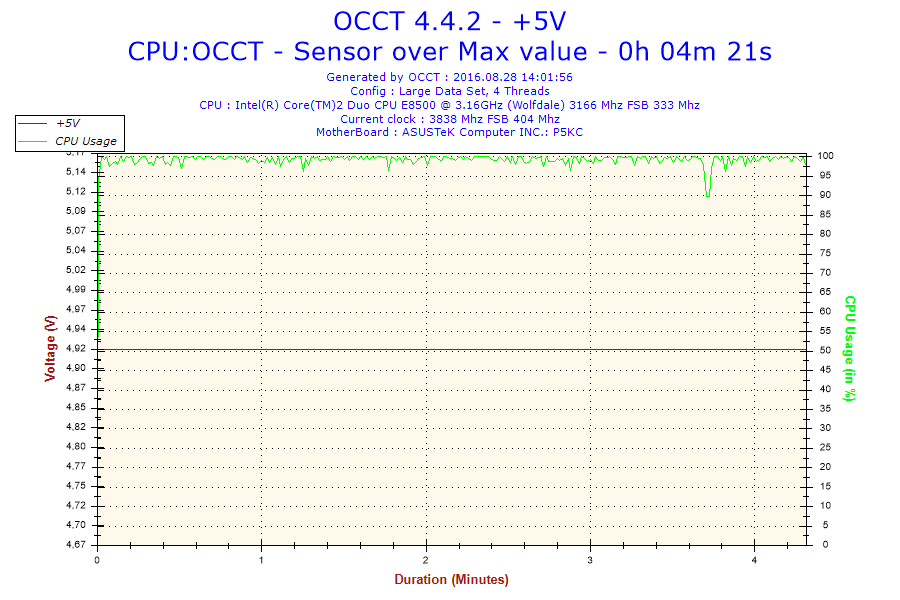

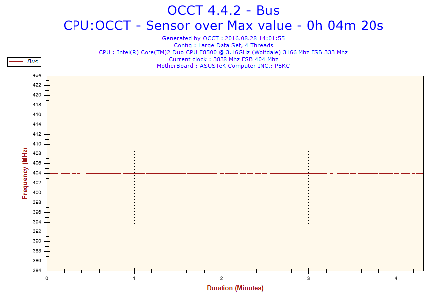

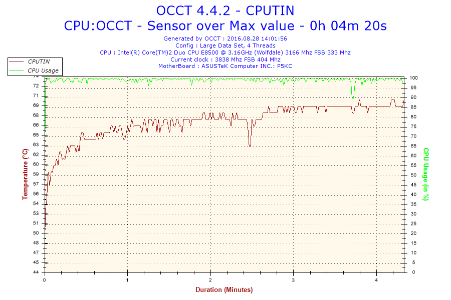

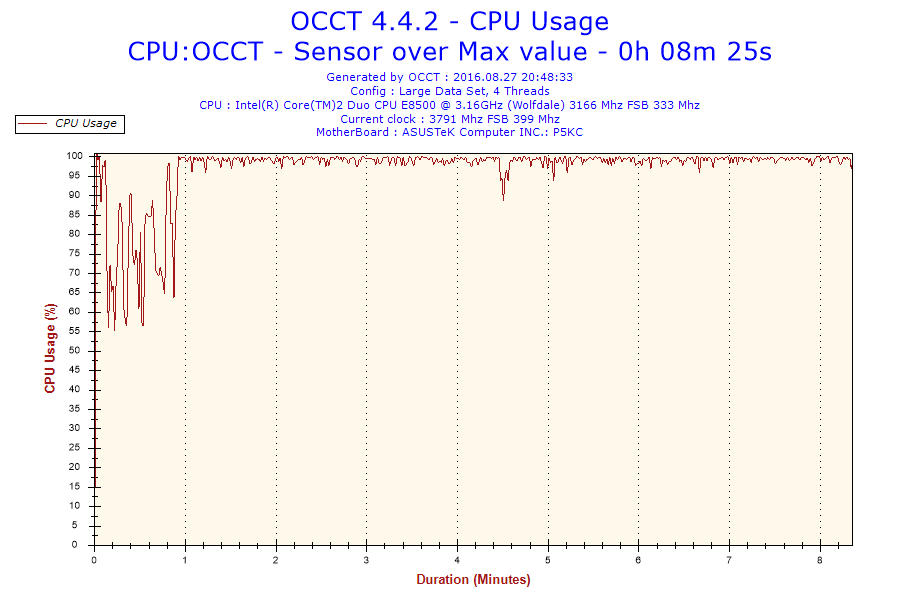

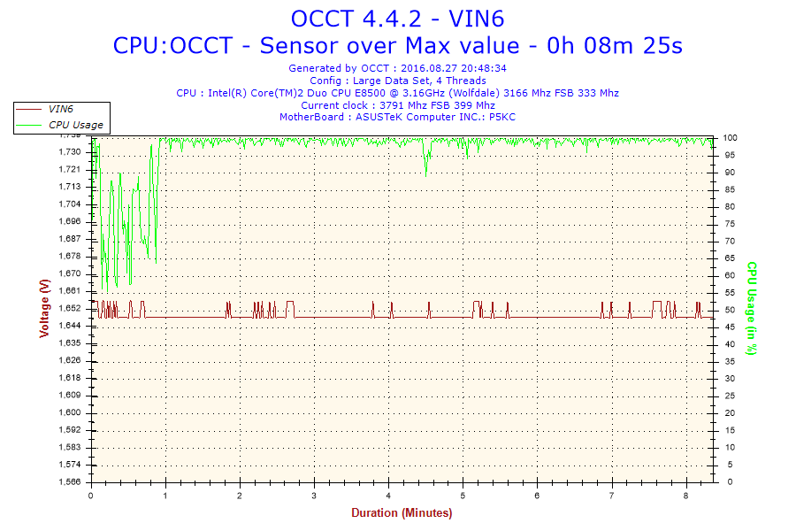

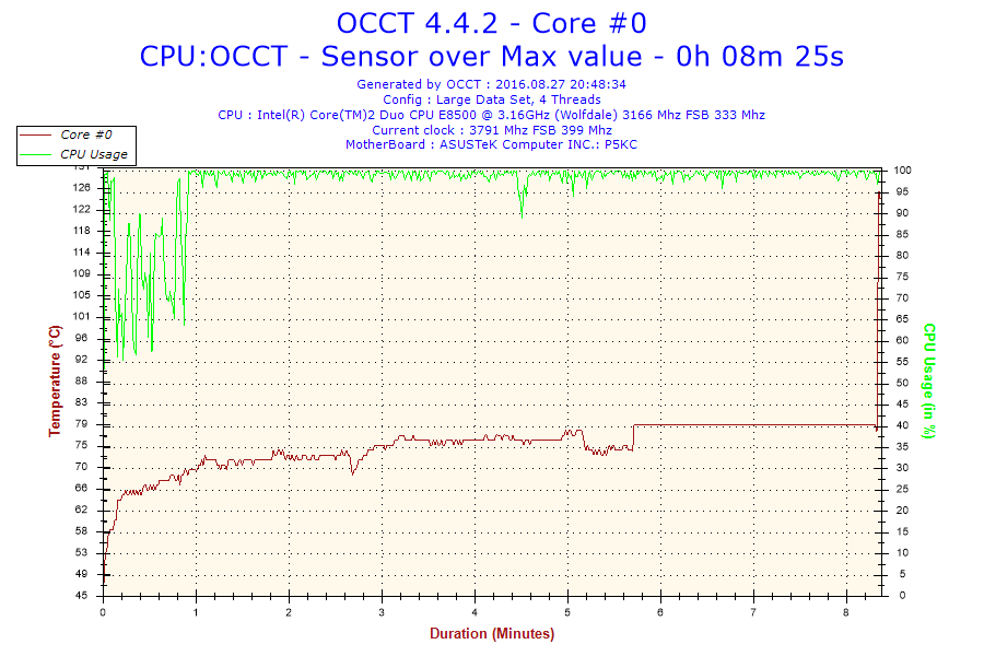

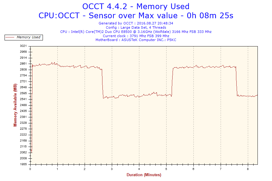

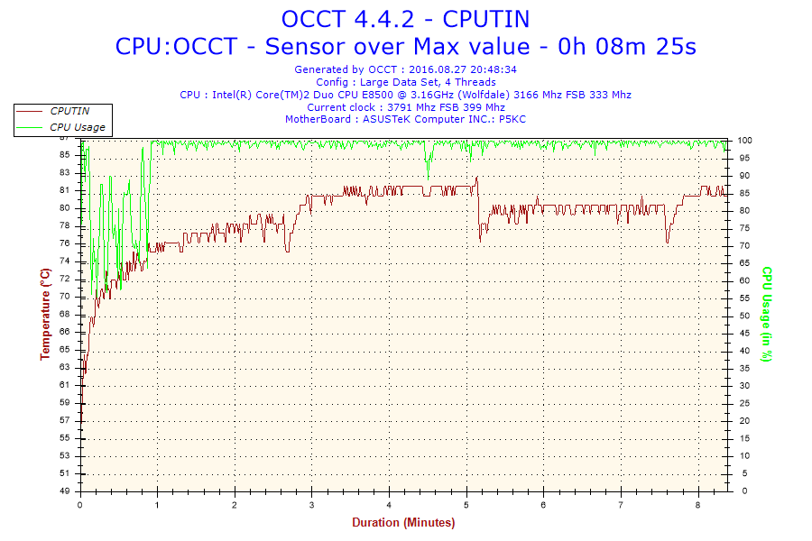

    OCCT wygląda tak, po 8 minutach temperatura nieźle się zwiększyła.
    Spoiler:
    Podkręcenie Intel Core 2 Duo E8500 do 3.80GHz obniżyło taktowanie RAMu do 958MHz Podkręcenie Intel Core 2 Duo E8500 do 3.80GHz obniżyło taktowanie RAMu do 958MHz Podkręcenie Intel Core 2 Duo E8500 do 3.80GHz obniżyło taktowanie RAMu do 958MHz Podkręcenie Intel Core 2 Duo E8500 do 3.80GHz obniżyło taktowanie RAMu do 958MHz Podkręcenie Intel Core 2 Duo E8500 do 3.80GHz obniżyło taktowanie RAMu do 958MHz Podkręcenie Intel Core 2 Duo E8500 do 3.80GHz obniżyło taktowanie RAMu do 958MHz Podkręcenie Intel Core 2 Duo E8500 do 3.80GHz obniżyło taktowanie RAMu do 958MHz Podkręcenie Intel Core 2 Duo E8500 do 3.80GHz obniżyło taktowanie RAMu do 958MHz Podkręcenie Intel Core 2 Duo E8500 do 3.80GHz obniżyło taktowanie RAMu do 958MHzPodkręcenie Intel Core 2 Duo E8500 do 3.80GHz obniżyło taktowanie RAMu do 958MHz
    Jutro usunę zatrzaski i pokombinuje nad śrubami aby mocniej przycisnąć chłodzenie do procesora. Wypadało by też i pastę wymienić, od 2 miesięcy ta sama jest.

    Pasty się nie wymienia jeśli nie rusza się chłodzenia. To jakiś internetowy mit. 2 lata to nawet sylikonowe badziewie pracuje normalnie. Pasty typu AAB TG2 czy MX-2 wedle producenta pracują poprawnie przez 8 lat.
    Vcore obniżaj jak się da 1,2V powinno starczyć może i mniej będzie nadal stabilnie. Podbij FSB do równych 400 próbuj 401 -405 to nie jest tak że dokładnie znaczy najlepiej. OC to zabawa na szukanie idealnego punktu. I nie da się go odgadnąć.
    NB mówiłem 1,2V więcej nie ma najmniejszego sensu - chipset pracuje w obrębie swoich możliwości.

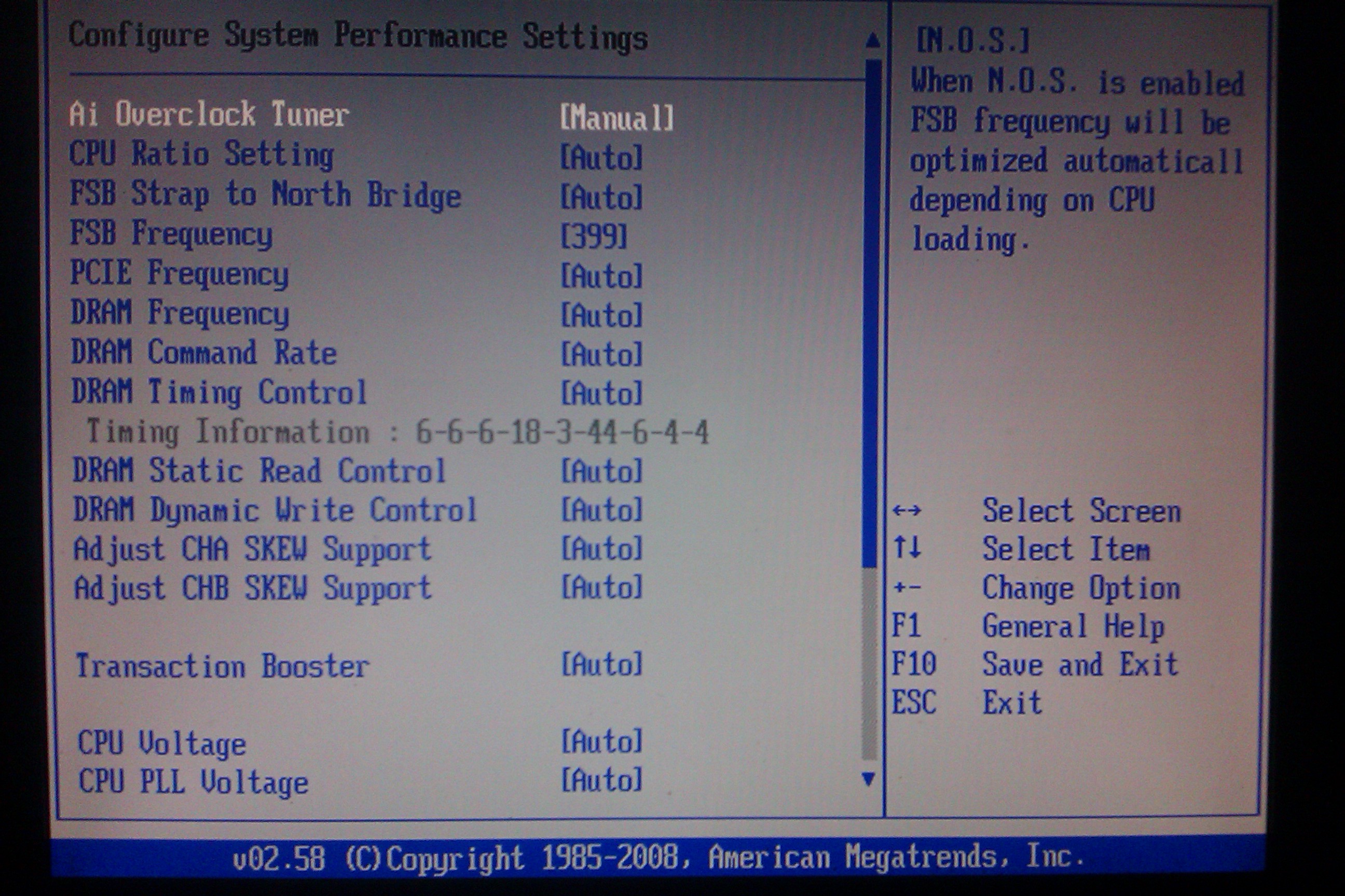

    Musisz timingi ręcznie ustawić. Poczytaj o nich - zacznij od fabrycznych 9-9-9-24 reszta na auto. Może płyta źle ustawia.

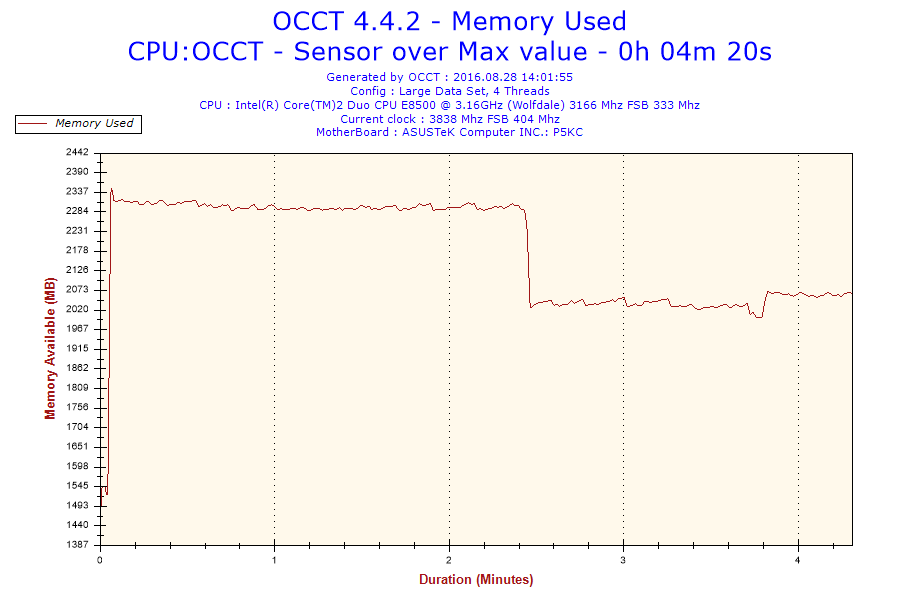

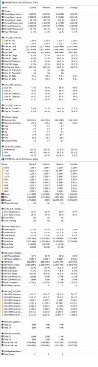

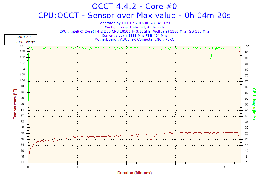

    Daj screen z HWiNFO w trybie sensor only. Uruchom program gdy komputer jest zimny zminimalizuj, uruchom OCCT test CPU na 5 minut. Po teście wróć do HW i daj screen wszystkiego.
  • #8 15895978
    konraduch
    Niestety inaczej nie mogę, mam 1.25V i wzwyż. Idę zmienić timingi i FSB a później dam screeny.

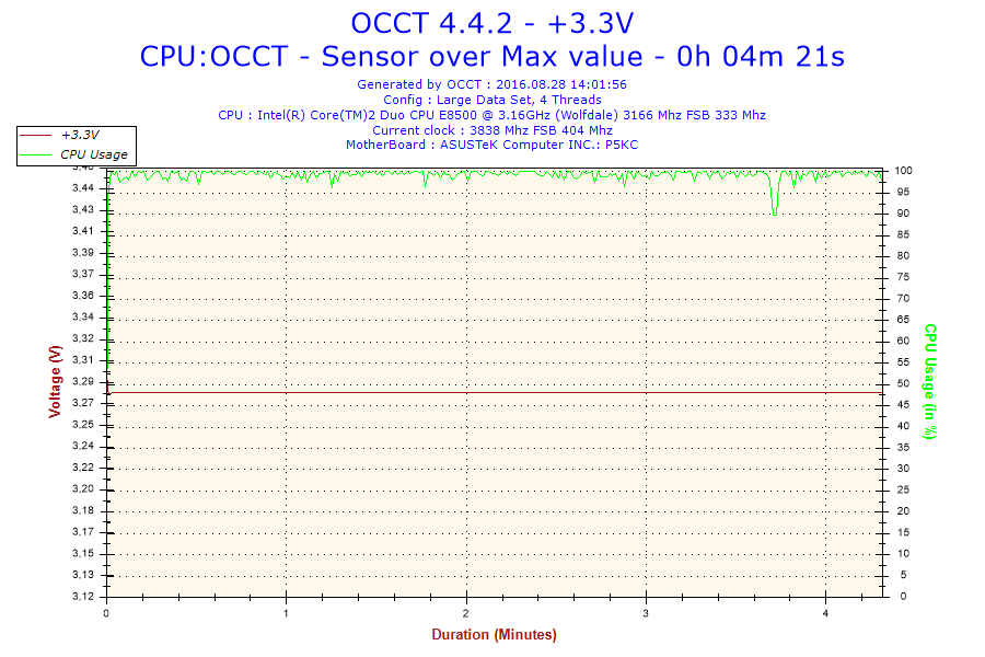

    HWiNFO
    Spoiler:

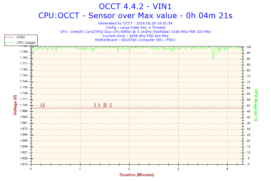

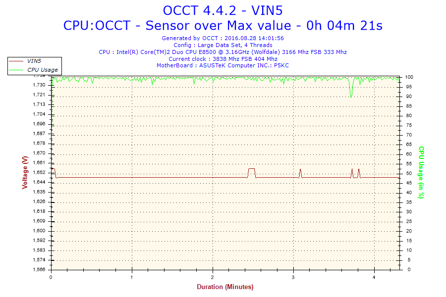

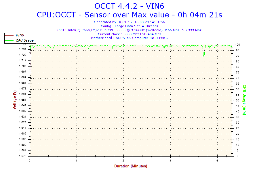

    OCCT
    Spoiler:
    Podkręcenie Intel Core 2 Duo E8500 do 3.80GHz obniżyło taktowanie RAMu do 958MHz Podkręcenie Intel Core 2 Duo E8500 do 3.80GHz obniżyło taktowanie RAMu do 958MHz Podkręcenie Intel Core 2 Duo E8500 do 3.80GHz obniżyło taktowanie RAMu do 958MHz Podkręcenie Intel Core 2 Duo E8500 do 3.80GHz obniżyło taktowanie RAMu do 958MHz Podkręcenie Intel Core 2 Duo E8500 do 3.80GHz obniżyło taktowanie RAMu do 958MHz Podkręcenie Intel Core 2 Duo E8500 do 3.80GHz obniżyło taktowanie RAMu do 958MHz Podkręcenie Intel Core 2 Duo E8500 do 3.80GHz obniżyło taktowanie RAMu do 958MHz Podkręcenie Intel Core 2 Duo E8500 do 3.80GHz obniżyło taktowanie RAMu do 958MHz Podkręcenie Intel Core 2 Duo E8500 do 3.80GHz obniżyło taktowanie RAMu do 958MHz Podkręcenie Intel Core 2 Duo E8500 do 3.80GHz obniżyło taktowanie RAMu do 958MHz Podkręcenie Intel Core 2 Duo E8500 do 3.80GHz obniżyło taktowanie RAMu do 958MHz Podkręcenie Intel Core 2 Duo E8500 do 3.80GHz obniżyło taktowanie RAMu do 958MHz Podkręcenie Intel Core 2 Duo E8500 do 3.80GHz obniżyło taktowanie RAMu do 958MHz Podkręcenie Intel Core 2 Duo E8500 do 3.80GHz obniżyło taktowanie RAMu do 958MHz Podkręcenie Intel Core 2 Duo E8500 do 3.80GHz obniżyło taktowanie RAMu do 958MHz Podkręcenie Intel Core 2 Duo E8500 do 3.80GHz obniżyło taktowanie RAMu do 958MHz Podkręcenie Intel Core 2 Duo E8500 do 3.80GHz obniżyło taktowanie RAMu do 958MHz
    Zrobiłem prowizoryczne podkładki pod chłodzenia aby bardziej było dociśnięte do procka i temperatura i 10*C różnicy.
    Nie wiem jakim cudem temperatura skacze nagle na 124*C

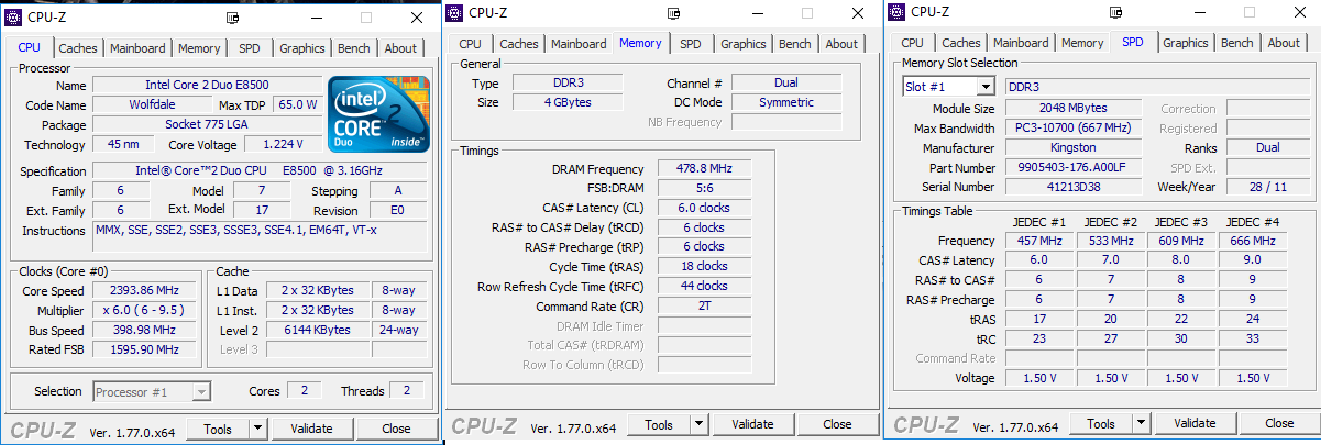

    Te 1,7V na RAM to jest wymagane do stabilnej pracy? Według SPD mają standardowo 1,5V.
    DRAM Frequency ustaw na fabryczne DDR3-1331MHz i timingi jak podał Artur (wynikające ze specyfikacji w SPD). FSB Strap to North Bridge - ta opcja odpowiada za możliwe do ustawienia dzielniki RAM czyli taktowania w DRAM Frequency. Aktualnie ustawione timingi są w CPU-Z w zakładce Memory, a w biosie widnieją pod Timing Information : (przy ustawieniu DRAM Timing Control na Auto).
    Ja bym to zignorował skoro występuje tylko na jednym rdzeniu a system jest stabilny. W grach raczej takich skoków nie będzie.
    Producent zaleca 1.65V, jak ustawię w BIOSie 1.5V to komputer się nie uruchamia podobnie jest jak ustawie taktowanie na 1331MHz.

    DDR3 KINGSTON HYPERX 2x2GB 1333MHz CL7

    1,65V jest wymagane wedle specyfikacji owszem ale przy timingach 7-7-7-20 a masz 9-9-9-24 więc powinny to robić spokojnie przy 1,5V.

    Skok do 124 stopni to błąd odczytu powstaje często gdy odczytujesz temperatury więcej niż 1 programem na raz. Miałem taki problem na P5B - tamta płyta nie lubiła dodatkowo HWmonitora a co za tym idzie też w OCCT musiałem wyłączyć odczyty bo inaczej ten błąd się pojawiał. HWmonitor jest wbudowany w OCCT w ustawieniach niby można wybrać inny program do monitorowania ale u mnie to nie działa. Monitoruje ręcznie w HWiNFO a w OCCT mam wyłączone odczyty. I tak nie ufam HWmonitorowi.
