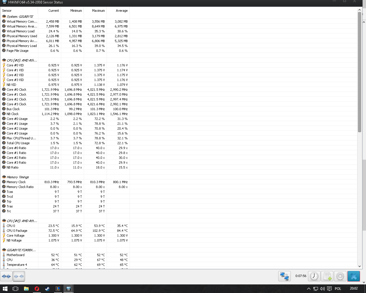

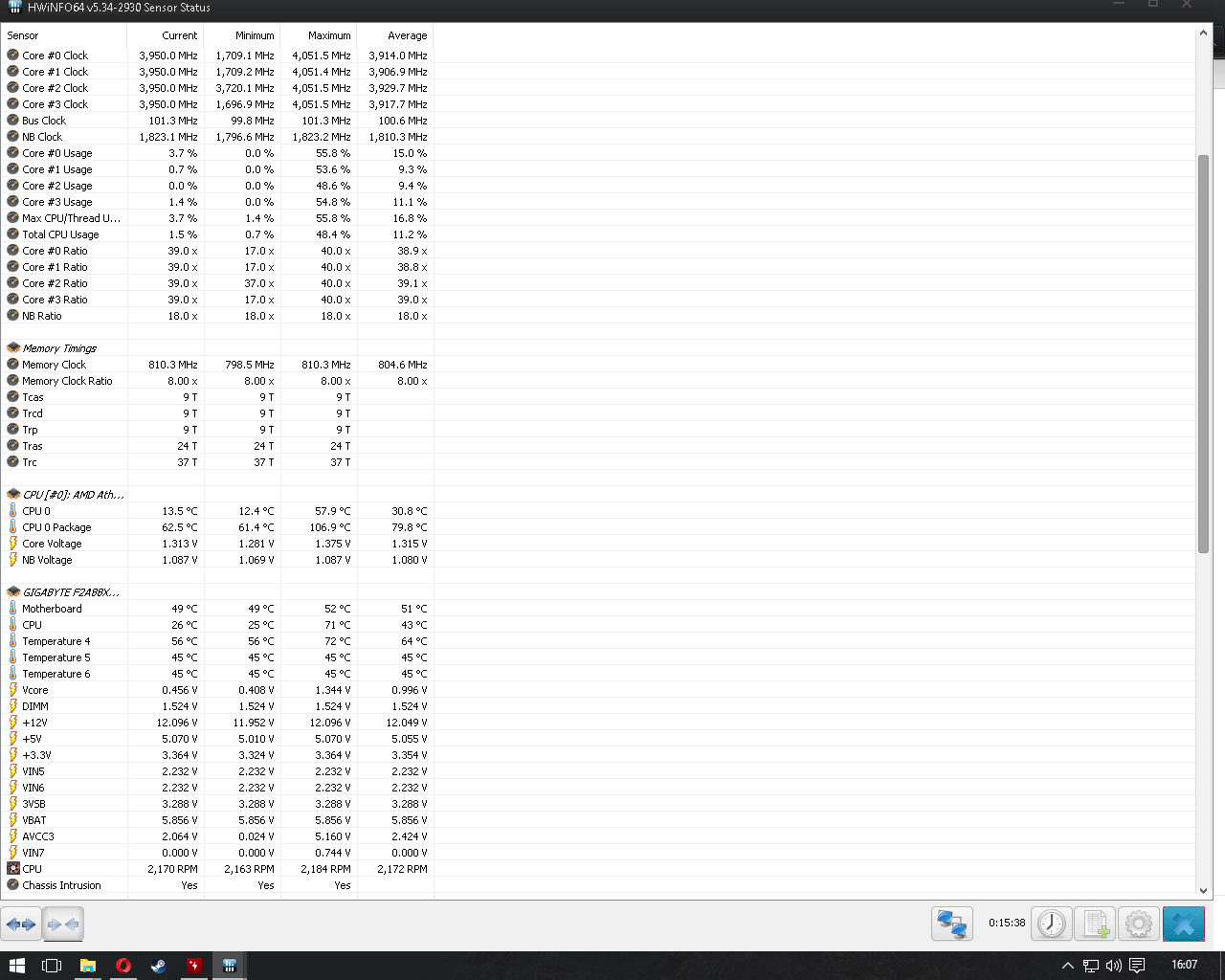

    Witam serdecznie Mam problem z komputerem a dokładnie z procesorem Bardzo się grzeje do 110 stopni . Wymieniałem 2 razy pastę i sprawdzałem czy prawidło jest zainstalowane chłodzenie . Niestety jak już mocno nagrzeje to się zawiesza i tylko pozostaje reset PC ,
    Mój sprzęt to:
    Płyta główna Gigabyte GA-F2A88XM-DS2
    Procesor AMD Athlon X4 860K, 3.7 GHz, 4 MB
    zasilacz: Corsair VS Series 450W 80PLUS
    Pamięć Crucial Ballistix 8GB
    Chłodzenie:CPU SilentiumPC Spartan 3 PRO HE1024
    Tu macie Zdjęcia z programów Procesor AMD Athlon X4 860K przegrzewa się do 110°C i wyłącza komputer
    Jak pobierałem grę CSGO z steam to wzrosło do 108 jak widać na zdjęciu

    Niestety kolego, cudów nie ma. Albo źle zapiąłeś chłodzenie, albo źle nałożyłeś pastę - innej opcji nie ma, poza wyschniętą pastą pod IHS'em, co mi się wydaje mało prawdopodobne. Pasty ma być wielkości ziarna grochu na tyle, aby przykryło IHS i ani mikrometra więcej/mniej... Nie podałeś jeszcze jaką pastę stosujesz - bo to też ma b duży wpływ. Jak dałeś taką najtańszą poniżej 20 zł. to się nie dziw, że się przegrzewa.

    Screen daj z HWiNFO tryb sensor only bo ja nic nie widzę w tym dziadowskim programie.

    ceboolion
    na moje oko masz coś z zasilaczem albo czujnikami napięć.
    jak to jest możliwe że na linii 12V masz 8V itp?
