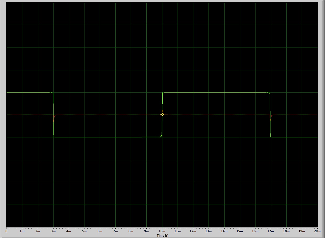

    J0e
    Poziom 8  
    Faktycznie zapomniałem o tym :D
    Pojawił się sygnał, jednakże silnik dalej nie rusza. Czy ten sygnał powinien tak wyglądać ? Sterowanie ESC ABC Power20A za pomocą Atmega8 i PWM - silnik nie startuje

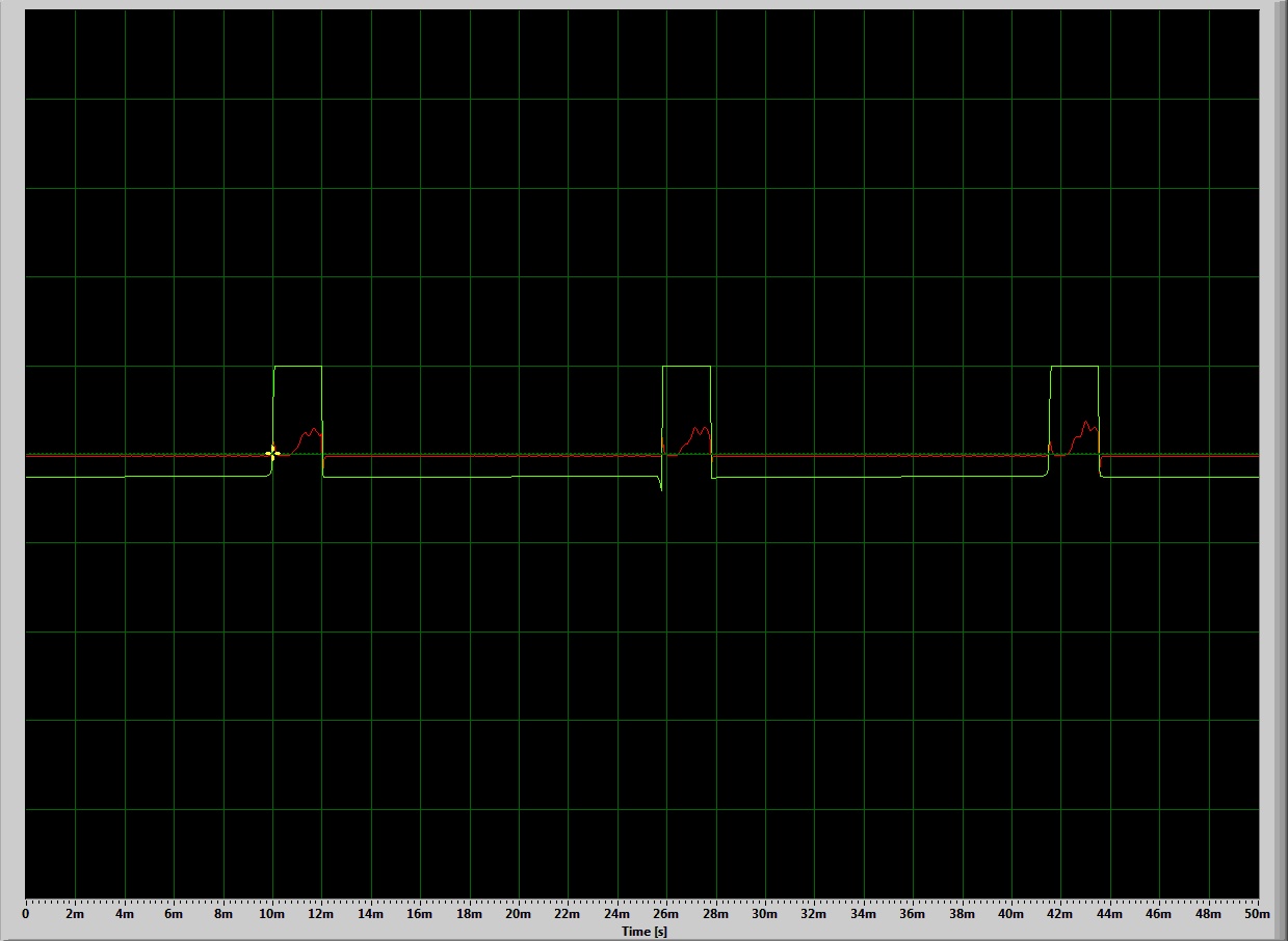

    J0e
    Poziom 8  
    Wpisałem Ocr2 = 128 i przebieg wygląda tak Sterowanie ESC ABC Power20A za pomocą Atmega8 i PWM - silnik nie startuje

    kamyczek
    Żaden z powyższych sygnałów nie będzie prawidłowo sterował regulatorem i serwem przebieg ma wyglądać następująco przez ok 20ms masz logiczne zero następnie prze 1 do 2ms masz logiczną 1 i znów 20ms logiczne zeroTu jest wszystko ładnie wytłumaczone

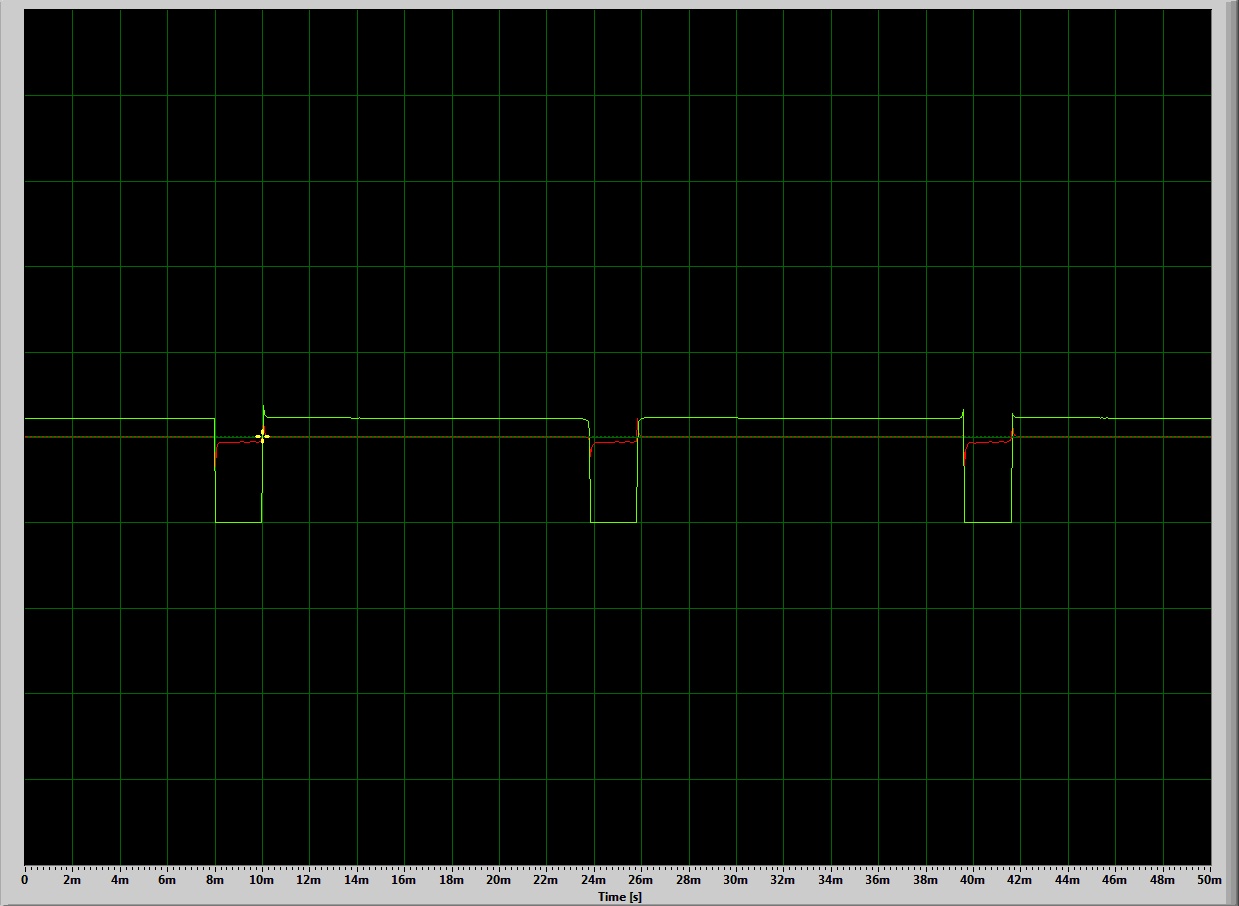

    J0e
    Poziom 8  
    Ok, prawie mi się udało. Najniższa prędkość (0%) jak rozumiem to OCR2 = 32, najwyższa 65. W programie mam ustawione najpierw 32 po 6 sekundach zmienia się na 40. ESC wchodzi jednak w tryb programowania. W instrukcji piszą że jest to spowodowane złym kierunkiem drążka.

    J0e
    Poziom 8  
    Piotrus_999 napisał:
    Czy zauważyłes co jest źle na tym oscylogramie? Przy minimum 1ms wysoki stan później przez 19 niski. Przy maksimum 2ms wysoki i 18ms niski.
    Piszemy Ci to już 20sty raz. Wstydziłbyś się taki oscylogram wstawiać.
    Ja o tym wiem ! Pytam JAK zrobić 1ms niski 19ms wysoki. Rozumiem zasadę działania ale nie wiem jak ją zaprogramować.
    A z oscylogramem jest nie tak to że jest on jakby "w lustrzanym odbiciu".
