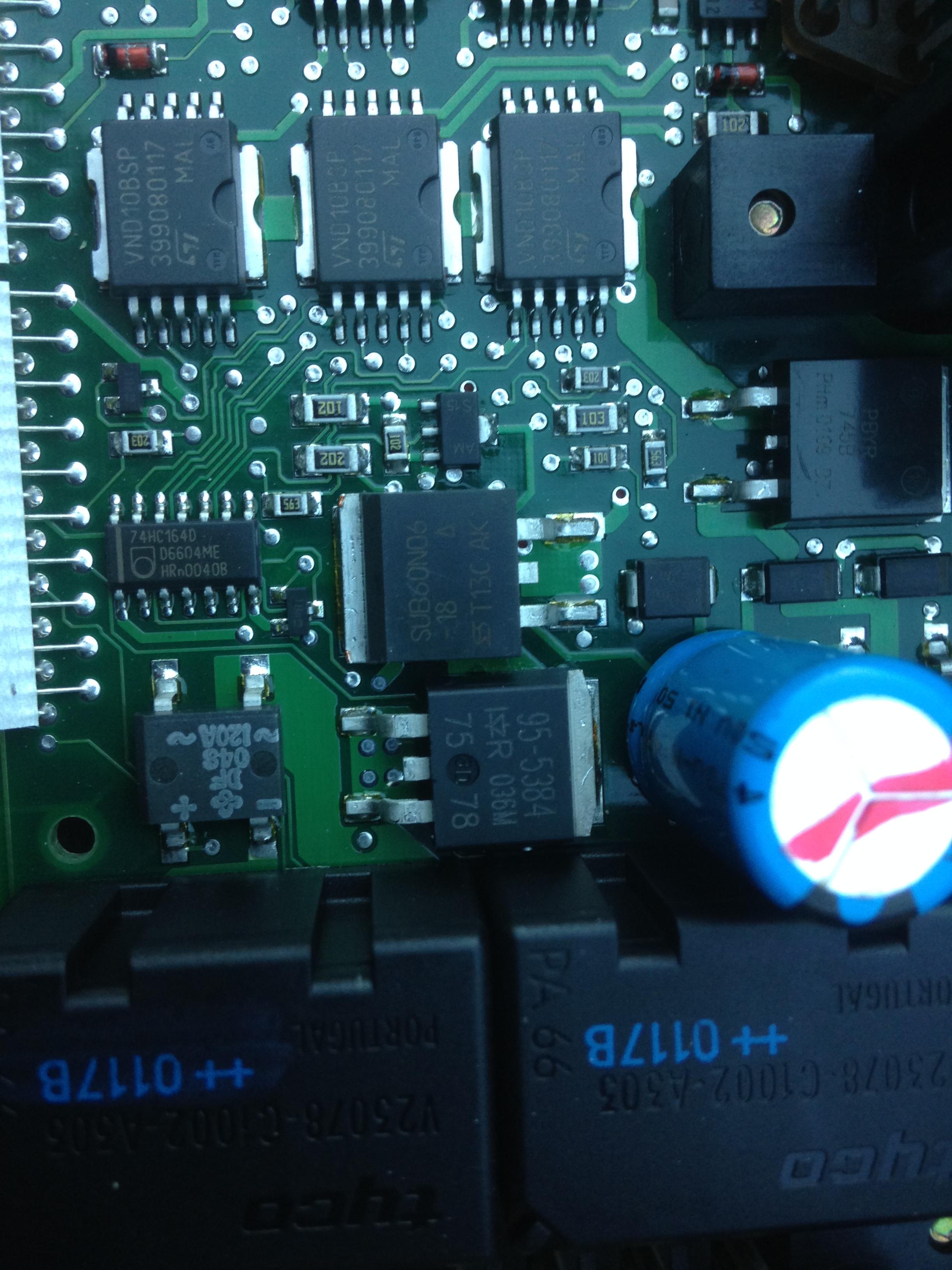

    Czesc, w sterowniku do dachu i palaka (rolbar, Überrollbügel)mercedes R129 swieci sie kontrolka palaka. Diagnoza na skanerze obd wykazala blad palaka i sterownika. Zwarty polowy 60N i ten element 95-5384. Mercedes R129 - Identyfikacja elementu 95-5384 w sterowniku dachu i pałąka
    Bylbym wdzieczny za pomoc w ustaleniu co to za element lub dobor zammienika ?

    Zwarte 2 wyprowadzenia sugerują, że jest to dioda.

    Witam serdecznie chcę pomóc lecz nie wiem czy moja odpowiedz będzie trafna ,
    wygląda mi to na diodę Schottky'ego z rodziny MBR xxxx , lub BYV
    nie znalazłem jeszcze parametrów z tym oznaczeniem podobna dioda to https://www.elpro.org/de/to-gehause-schottkydioden/381-mbr-2060-ct.html
    spróbuj pomierzyć mrze ten element jako dioda jest sprawna.

    Jak bede mial ten 60N to go wymontuje i zaczne mierzyc. Nie chce na razie dlubac w sterowniku bo auto jest uzywane na co dzien i mimo zwarcia w obwodzie palaka sterownik kontroluje inne funkcje jak dach czy szyby, dzieki za odpowiedz.
