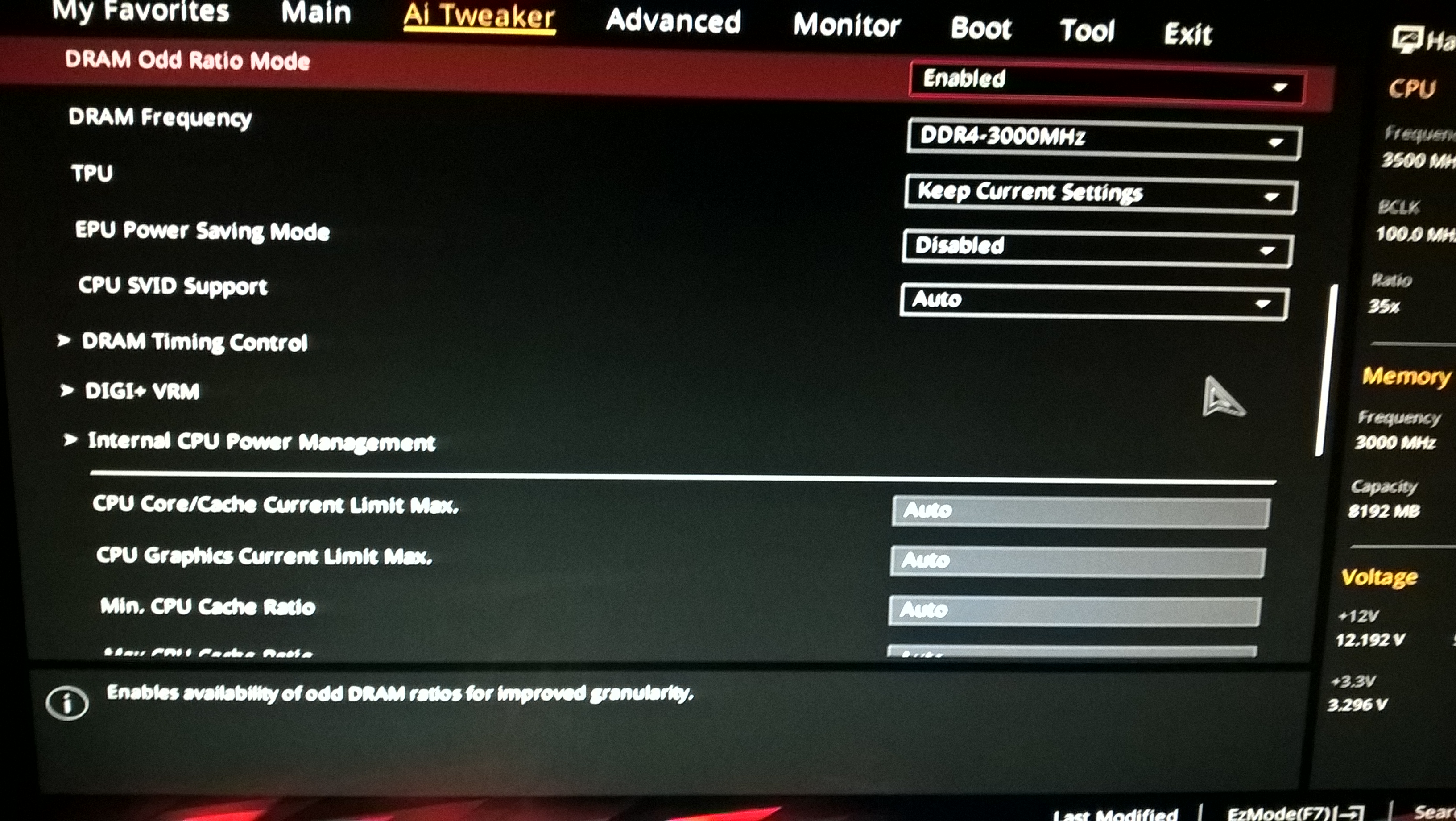

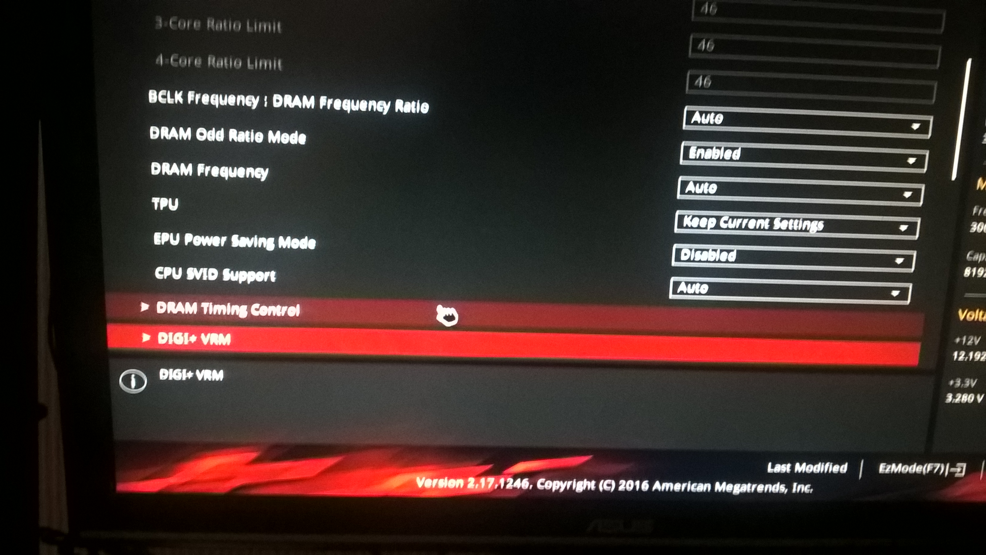

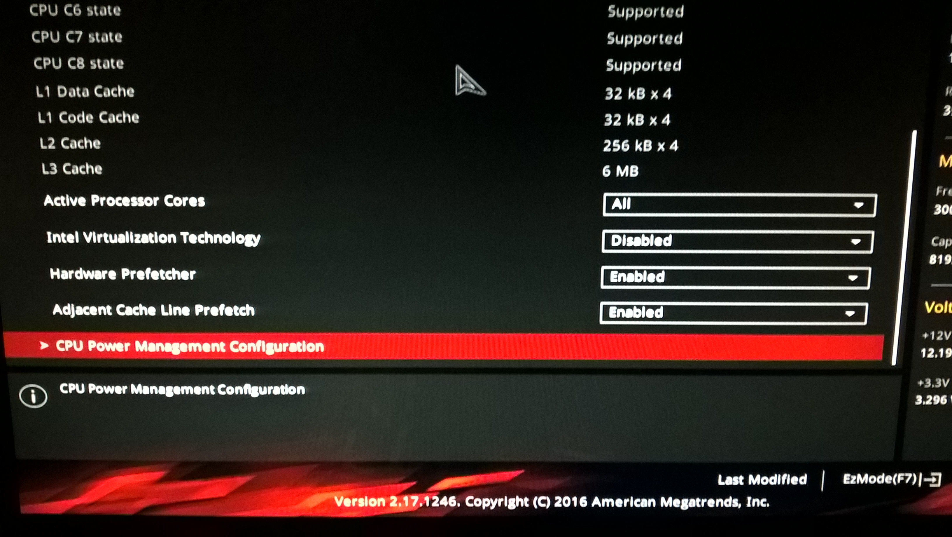

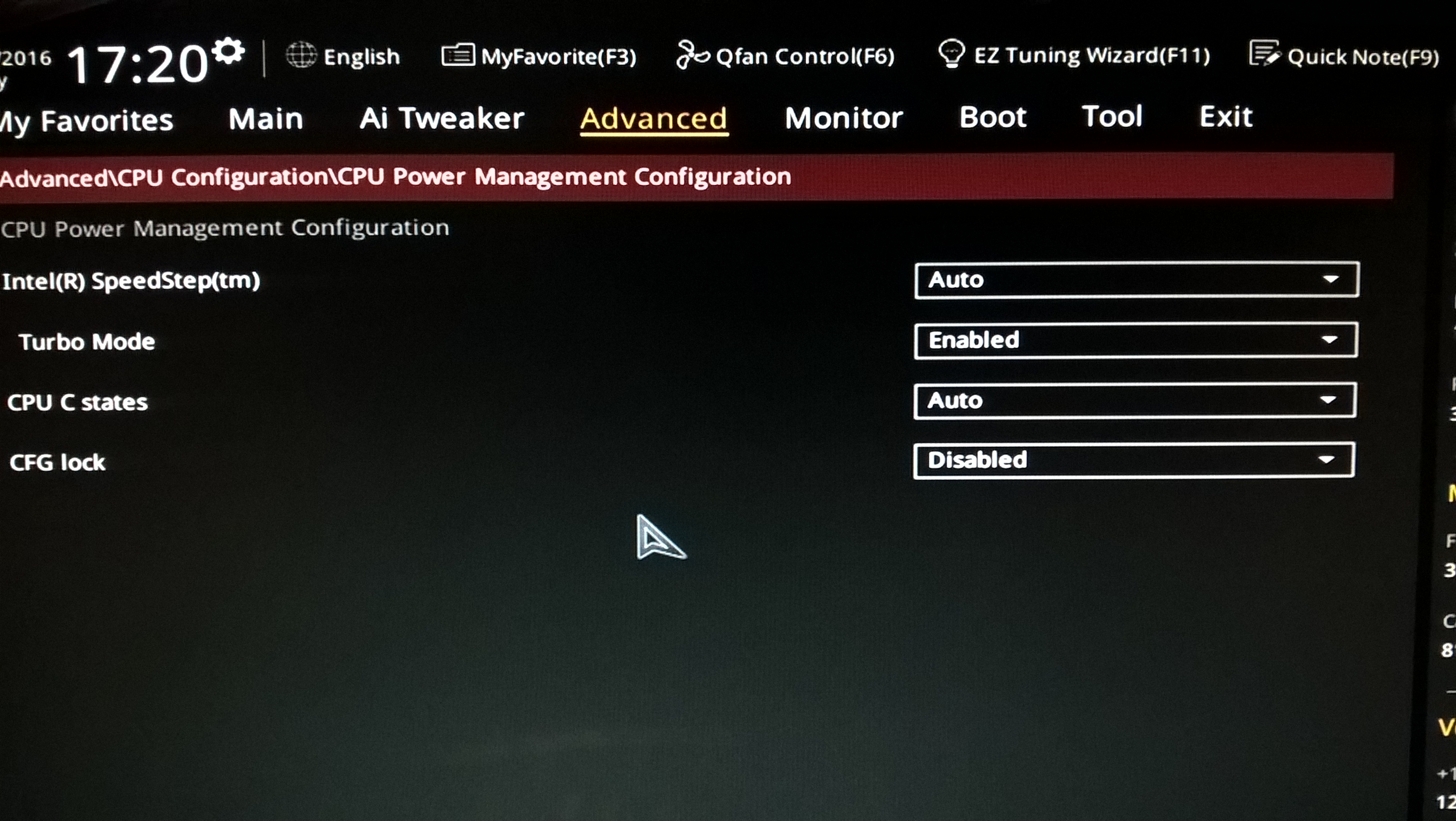

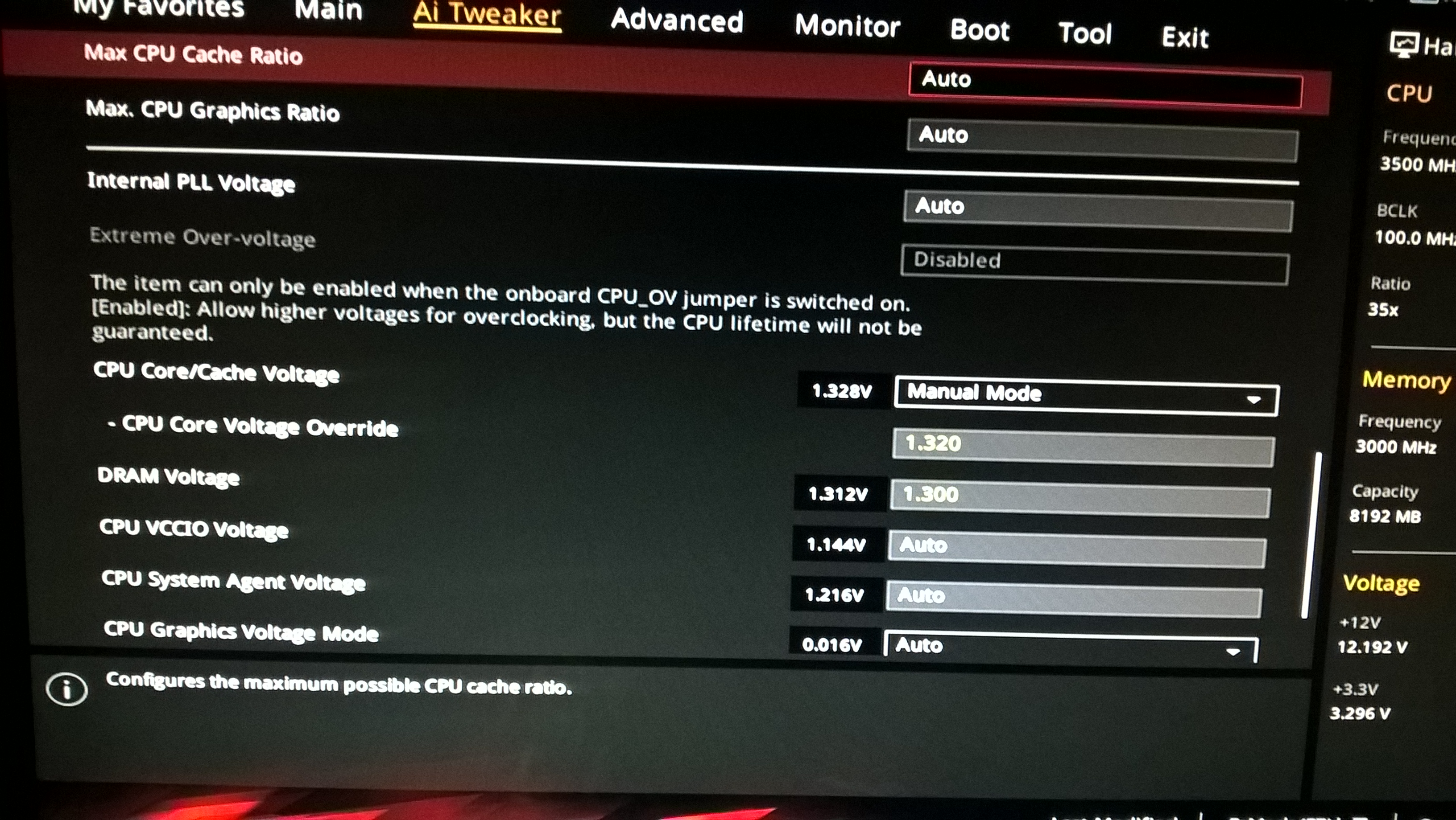

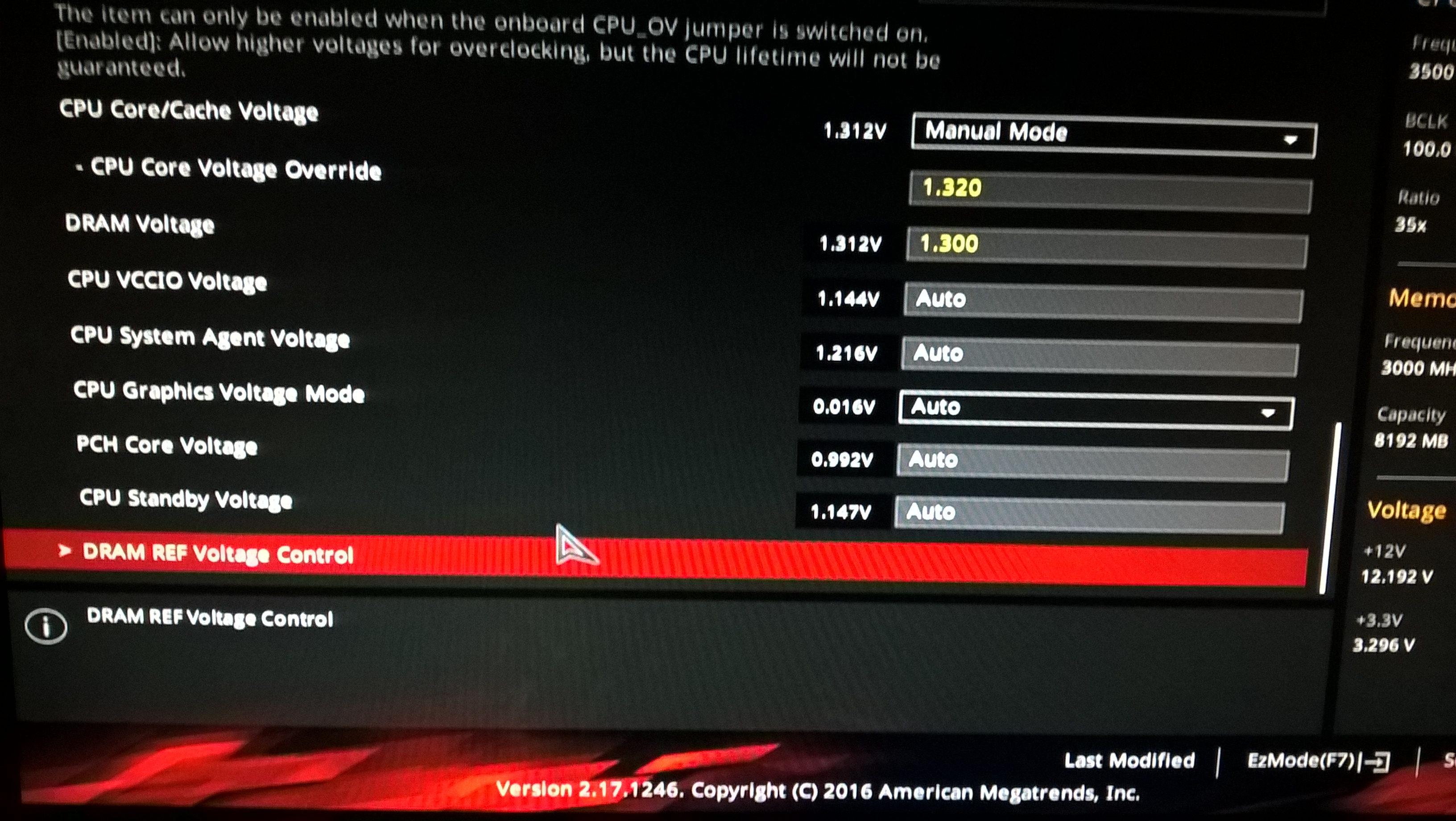

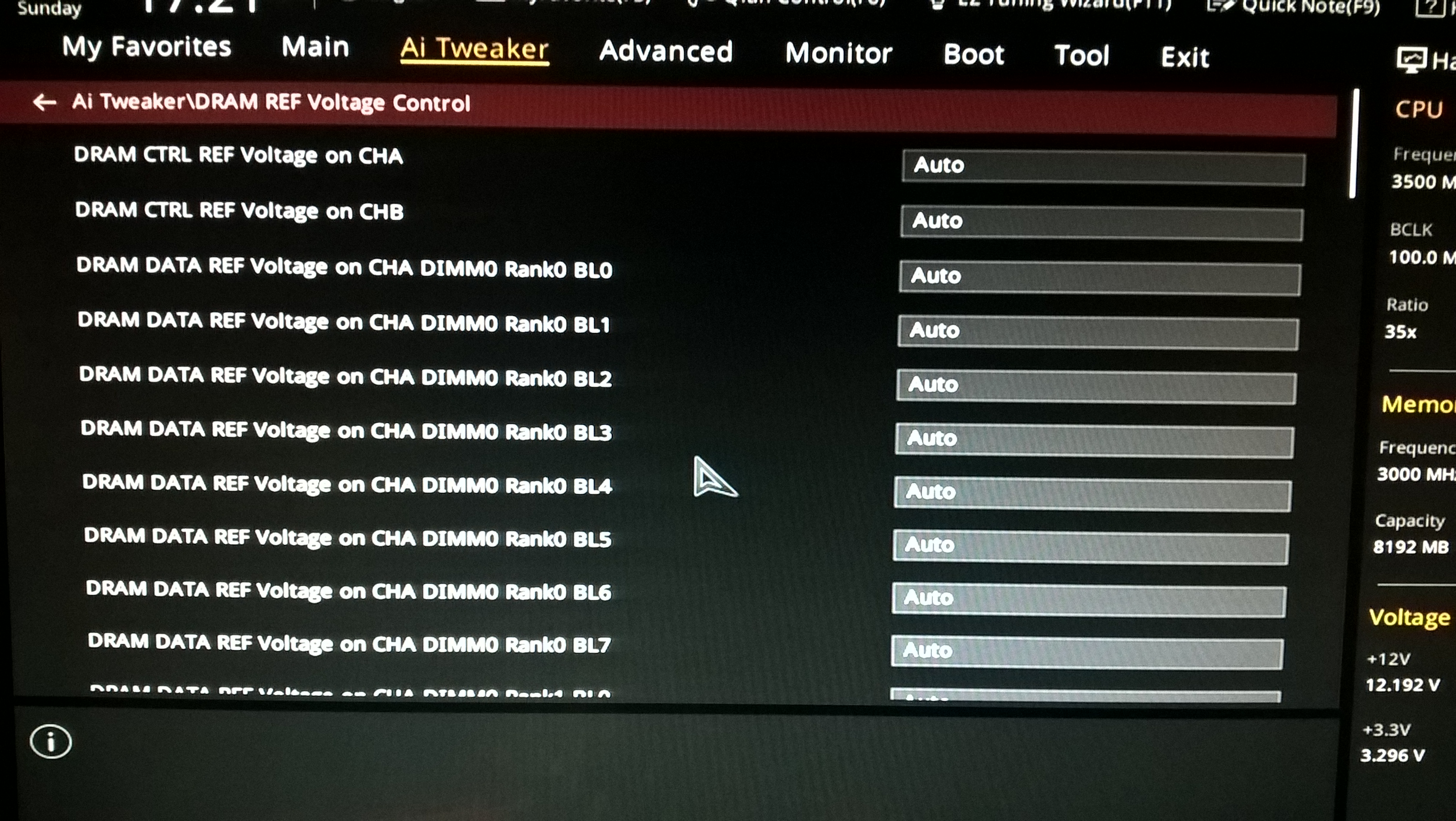

    Witam, podkręciłem procesor i pamięci RAM, lecz nie jestem pewien czy wszystko jest OK i coś się z sobą nie gryzie. Proszę o opinie kogoś, kto ma większe pojęcie ode mnie :) Dodaję foto z biosu:

    pawelr98
    Jeżeli jest stabilny,nie zwalnia podczas obciążenia (ze względu na limiter poboru energii który także można zdjąć) ani się nie przegrzewa to powinno być wszystko OK.

    Może powiesz mi po co w ogóle kręcisz ten procesor ? jak do gier to nie ma sensu bo w chwili obecnej nie ma gry która użyje go w 100% nie da ci to więcej fps. jedynie film w Sony Vegas pro 13 zapiszę się szybciej o parę sekund. Max jego użycie w Wiedźmin 3 to 75 % a ma co tam liczyć szczególnie w wioskach i miasteczkach gdzie jest tłum ludzi.

    Wiem o tym ale jeśli mozna zrobić to na niskim napięciu to dlaczego nie , zawsze pc działa ciut szybciej

    CzakiBest
    Jak chcesz pamiętaj że im większe temperatury podzespołów tym krótsza ich żywotność. Ale rób jak uważasz. Puść program OCCT i kontroluj co się dzieje jak się nie zatnie to jest ok. A jak będzie się zawieszał to zwiększaj napięcie. Pilnuj temperatur płyty i procesora program HWiNFO.
  • #6 15914169
    maximussa
    tepmeratura procka 63 stopnie więc ok po 1h occt

    Jakie masz chłodzenie? Nie mówię że temperatura jest zbyt wysoka tylko pytam z ciekawości.

    fortis 3 he1425, w grach mam 55 stopni :) 63 stopnie occt i obroty wentylka na procku 900+-, a więc cicho

    To gitara. Tylko że twój procek ma 64 TDP za to mój i7 4770K ma 88 TDP :) a jak dam mu 4,5 GHz to w OCCT mam 78 :) a chłodzę go Lepa AquaChanger 120 Cooling Unit LPWAC120-HF

    6600K ma 91W ;) też się zastanawiam nad OC tylko póki co mam Fere 3 a to może być trochę za mało na OC. Ale póki co chyba dam sobie spokój, ewentualnie po zakupie 1060 pomyślę o zmianie chłodzenia i OC.

    pawelr98
    Kolega by się zdziwił jakie tytuły istnieją co wykorzystują tak szybko taktowany procesor.Wszystko jest fajnie jak gra korzysta ze wszystkich rdzeni.
    Jak gra na przykład wykorzystuje tylko dwa rdzenie to wtedy szybkość każdego rdzenia się liczy. Ja swojego 5820K(Haswell-E 6 Rdzeni,12 Wątków) trzymam właśnie z tego względu na 4.6Ghz.
    Takie tytuły jak Arma 2/3 się choćby kłaniają czy nawet GTA IV.
    Jeżeli nie są zabójcze (tj. 80+°C) to te parę stopni różnicy nie zrobi.
    Większym problemem jest napięcie. Można mieć dobre temperaturki ale zabić procesor napięciem (choćby przykład Core2Quad 45nm).
