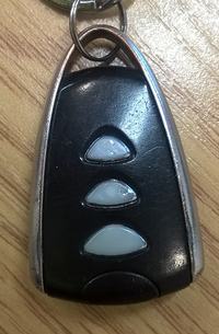

    Dotyczy sterownika centralnego zamka w samochodzie Fiat Panda 1.2 rok 2011.
    Sterownik był założony przez dealera przy zakupie nowego samochodu w salonie Ganinex, Katowice, Rozdzieńskiego.
    Z dnia na dzień na jednym z parkingów w okolicy zamieszkania centralny zamek przestał reagować na 2 piloty. Zmieniłem baterie na nowe i też nie reaguje. Gdy odłączam wtyk z wiązką kabli to wszystkie drzwi otwierają się. Gdy wcisnę wtyk do sterownika to słyszę stuk w aucie (nie wiem gdzie) i centralny nie działa nadal.
    Teraz sterownik jest odłączony bo gdy włączam kierunkowskaz to kierunkowskazy nie świecą a kontrolka kierunkowskazów miga bardzo szybko.
    Dzwoniłem i mailowałem do sklepu auto-magic w Katowicach, który to sprzedał ten sterownik dealerowi (naklejka na sterowniku) ale nie uzyskałem pomocnej informacji.
    Dołączam zdjęcia i proszę o identyfikację firmy i modelu sterownika. Instrukcja, schemat, sposób parowania pilotów także są bardzo pożądane.

    CameR
    Bezwzględnie - jak napisał [norbert.s.] nie jest to wina pilotów.
    Chiński sterownik - raczej "no name" lub starszy model firmy Spy, Carprotect, itp (też chińskie).

    Witam po odległym czasie :-)
    Problem został wtedy rozwiązany w prosty sposób.
    W używanym pilocie wyczerpały się baterie. W drugim pilocie, który leżał w domu także były wyczerpane baterie jak się później okazało.
    Moja głupota. Baterie podczas zmiany odwrotnie włożone.
    Tak jak koledzy pisali. Jest tam przycisk learning i wszystko zadziałało po prawidłowym włożeniu baterii.
    Jako, że znalazłem jaki to model i instrukcję to zamieszczam.
    Model: Uniwersalne zderowanie Noxon T5 z funkcją domykania szyb lub immobilizerem.
    Instrukcja: Schemat_st...xon_T5.pdf Download (5.11 MB) .
