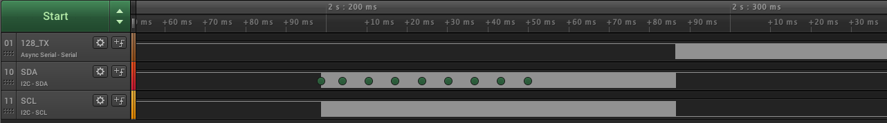

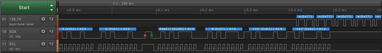

    Przykład problemu:
    Program wgrany na atmegę128a - na płytce easyAVR128. Podłączony do niego drugi procesor wysyła i odbiera z niego dane.
    Po kilku transmisjach program wpada w tą pętle.
    Zrzut z analizatora logicznego (Saleae 16-ch):
    [ATmega128A][avr-gcc] - TWI slave - uszkodzenie pamięci
    Dołączyłbym również plik z capturem danych z saleae - jednak jest to niedozwolone rozszerzenie załącznika. W zamian tego wrzuciłem na serwer: Klik - pobierz.
    Macie jakiekolwiek pomysły co robię źle?

    Również w tym przypadku procesor zachowuje się identycznie:
    [ATmega128A][avr-gcc] - TWI slave - uszkodzenie pamięci.
    Oraz zrzut z analizatora: Link.

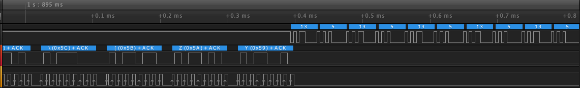

    I dokładnie tak samo jak w przypadku poprzednim - kod ten działa na atmedze 644p, na 128a niestety się zawiesza co można zauważyć po zrzutach.
    Jako ciekawostkę dodałem wypisywanie oprócz flag_now wartości cmd_ready_flag w przypadku wystąpienia błędu.
    Jak widać na drugim zrzucie błąd wystąpił, wartość flag_now wyniosła 13, jednak wypisanie cmd_ready_flag daje już wartoć 5 (jak najbardziej poprawną).
    Dla uściślenia dodam też jakie jest zachowanie mastera magistrali, w pęli:
    - start,
    - zapisz 20 bajtów pod adres 0x2B o wartościach 0x64...0x51,
    - repeated start
    - odczytaj 10 bajtów spod adresu 0x2B
    - stop.
