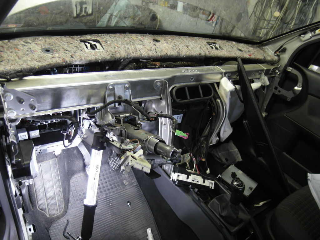

    Ja tego też nie mogę zrozumieć, dlaczego zegar się zeruje?, cały czas mam włączony voltomierz podczas jazdy i napięcie spada co prawda do 12,6V (więc brak ładowania) ale nie powinien się zerować zegar, czy "skakać" wskazówki prędkościomierza i obrotomierza.
    Co sugerujesz może być przyczyną?, aby ją znaleźć (przerwę w obwodzie) miałem już taki stan: Polo 9N3 1.2 BBM 2008 - Alternator, sterowanie ECU, schemat przewodów?
    Sprawdziłem, DMF (czerw/brąz) idzie do ECU z tym, że u mnie na PIN-11, natomiast L (niebieski) idzie na wtyk jasnobrązowy w Bordnetz-ie. Stawiałem na
    ew. przerwę na DMF ponieważ za każdym włączeniem silnika jest wzbudzenie, co by sugerowało, że linia L jest ok.
    Czy dobrze rozumiem?, - może być tak, że alternator jest dobry (włącznie z regulatorem napięcia) natomiast linią DMF idzie sygnał świadczący o jego nagłym przeciążeniu a ECU powoduje wtedy odłączenie obwodów, aby nie eksploatować ponad miarę alternatora.
    Idąc tym tokiem myślenia odłączyłem najpierw pompę ABS, uszkodzenie wystąpiło , potem pompę wspomagania usterka dalej. Nie wiem dlaczego jest tak , że każde wyłączenie i ponowne uruchomienie silnika "kasuje" niejako tę usterkę, - to by mogło świadczyć o tym, że przerwa, zwarcie itd. na instalacji raczej nie wchodzą w grę.
    Sprawdziłem alternator - diody w porządku, wymieniłem szczotki z regulatorem i nic :( . Jutro dostanę inny alternator na próbę, wymieniłem też akumulator , łapię sie już wszystkiego, jak tonący.
    No więc nad tym się skup - skąd ma zasilanie deska...
