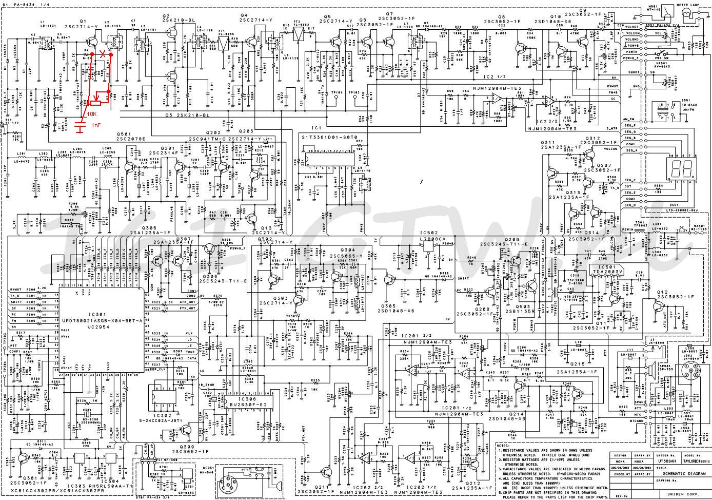

    Witam. Posiadam cb radio marki President Taylor 2 Classic. Ogólnie fajne radyjko bez zbędnych przycisków, wodotrysków itp. Niestety brakuje w nim Rf-gaina. Szukałem tutaj na forum pomocy i znalazłem tylko jak dorobić rf-gaina ale do modelu z ASC. Niestety schematy są inne i raczej nic mi to nie pomoże. Doradźcie jak możecie gdzie wlutować potencjometr i jaką powinien mieć wartość. Z góry dziękuję.

    Oto jedna z opcji.
