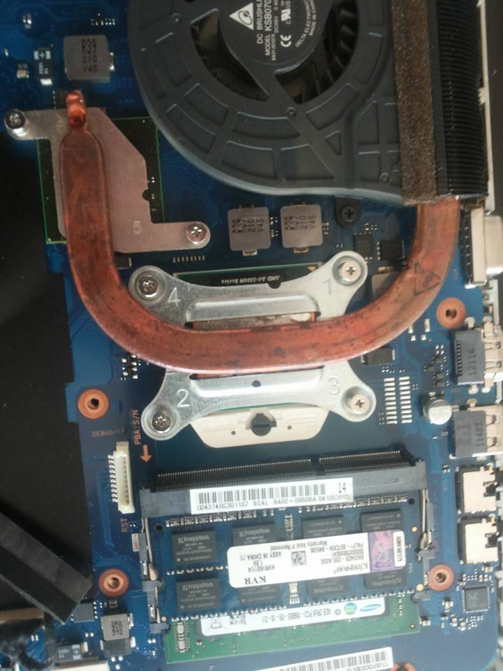

    Witam, wiem że to już stary sprzęt i chociaż zasłużył sobie na wymianę, to jakoś nie bardzo chciał bym tego robić. Można by powiedzieć że dalej spełnia moje oczekiwania z tą różnicą że chciał bym poprawić jego parametry. Aktualnie jedyny pomysł jak tego dokonać wymiana dysku (HDD 750G 5400 obr/min) na SDD 120GB:
    40GB /
    4GB Swap
    75GB Home
    Chętnie bym wymienił procesor z tego AMD A4-3305M na jakiś Core i3/5/7 lub nawet inny, ale lepszy. Co do RAM'u to mam 8GB, więc to już max. Jaki mogę dać procesor, oraz jak jeszcze można całość przyspieszyć?
    Grafika to AMD Radeon HD 6470M chyba jest zintegrowana, ale nie jestem pewny, tak czy inaczej o ile da się wymienić na coś lepszego to bardzo chętnie.

  • #6 15903542
    bolekis
    Poziom 35  
    Jest socket umożliwiający wymianę procesora tak więc wgraj najnowszy bios ze strony Samsunga, poszukaj kompatybilnego procesora, zaopatrz się w narzędzia, pastę termoprzewodzącą i, być może, odpowiedni termopad na chipset i próbuj. Gwarancji sukcesu jednakże nie ma.

  • #7 15903609
    Kuku1985
    Ten co chciał wymienić na szybszy posiada A6-3420M i doradzono mu wymianę na A8-3530MX. Na samej stronie Samsunga piszę że jest A8-3520M i szczerz mówiąc nie mam pojęcia czemu tego wcześniej nie znalazłem.
    http://www.samsung.com/us/support/owners/product/NP305E7A-A01US
    Gdzie można zakupić ten A8-3520M?

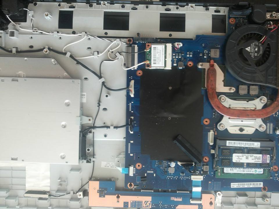

  • #11 15905905
    Kuku1985
    No to teraz policz sobie ile musiał bm dać za nowy notebook 17". Nie mam możliwości wymiany na Intela, dlatego zmieniam AMD->AMD to chyba logiczne...? Skoro mi mój wystarcza do użytkowania to po wymianie dysku i procka zyskam sporo więcej niż tylko na prędkości:
    - Dokupienie dysku SSD to dodatkowa przestrzeń na sam system i jedną grę, dzięki czemu zwolni mi się kilka GB z HDD, ale ten także wymienię z 750GB na jakiś 1,5TB lub najlepiej na 2TB jako zewnętrzny
    - Zmiana AMD to także wymiana grafiki na lepszą
    Czy ktoś mi to zrobi? hmm raczej sam to zrobię, nie raz wymieniałem pastę termo przewodzącą. Czy to się sprawdzi? Skoro u producenta ten model jest z podanym prockiem A6 to jak najbardziej. Dam znać po zabiegach.
