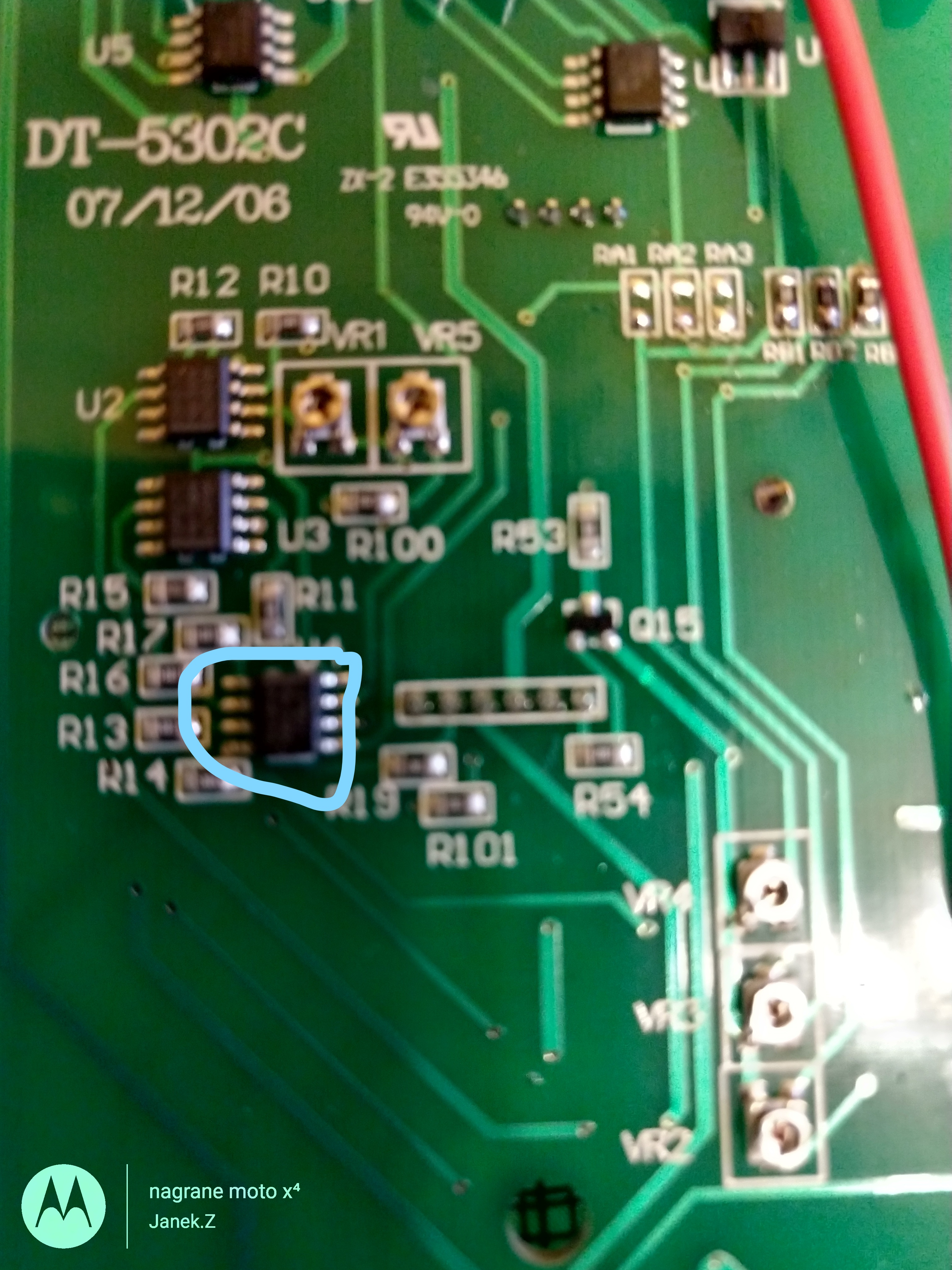

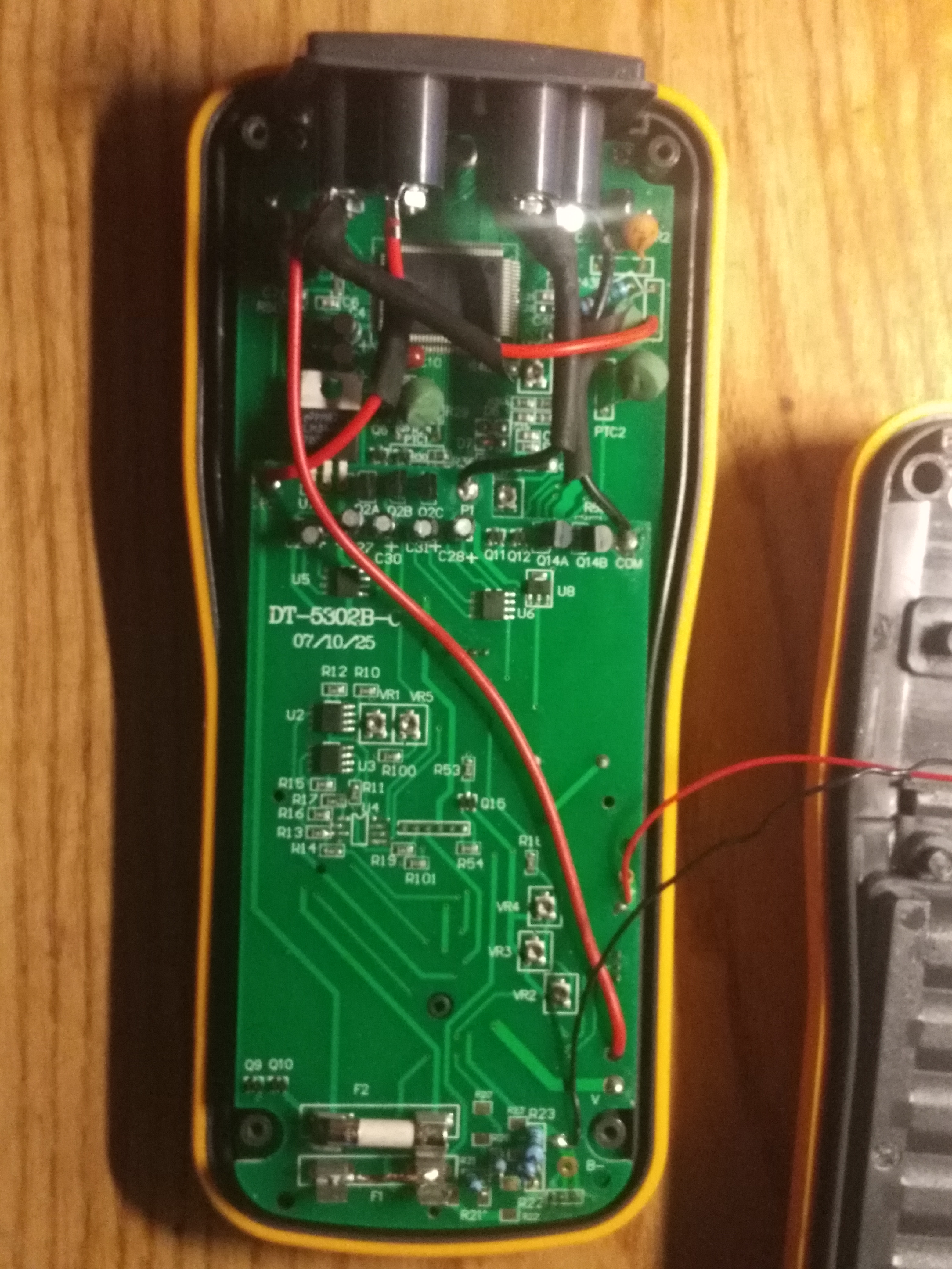

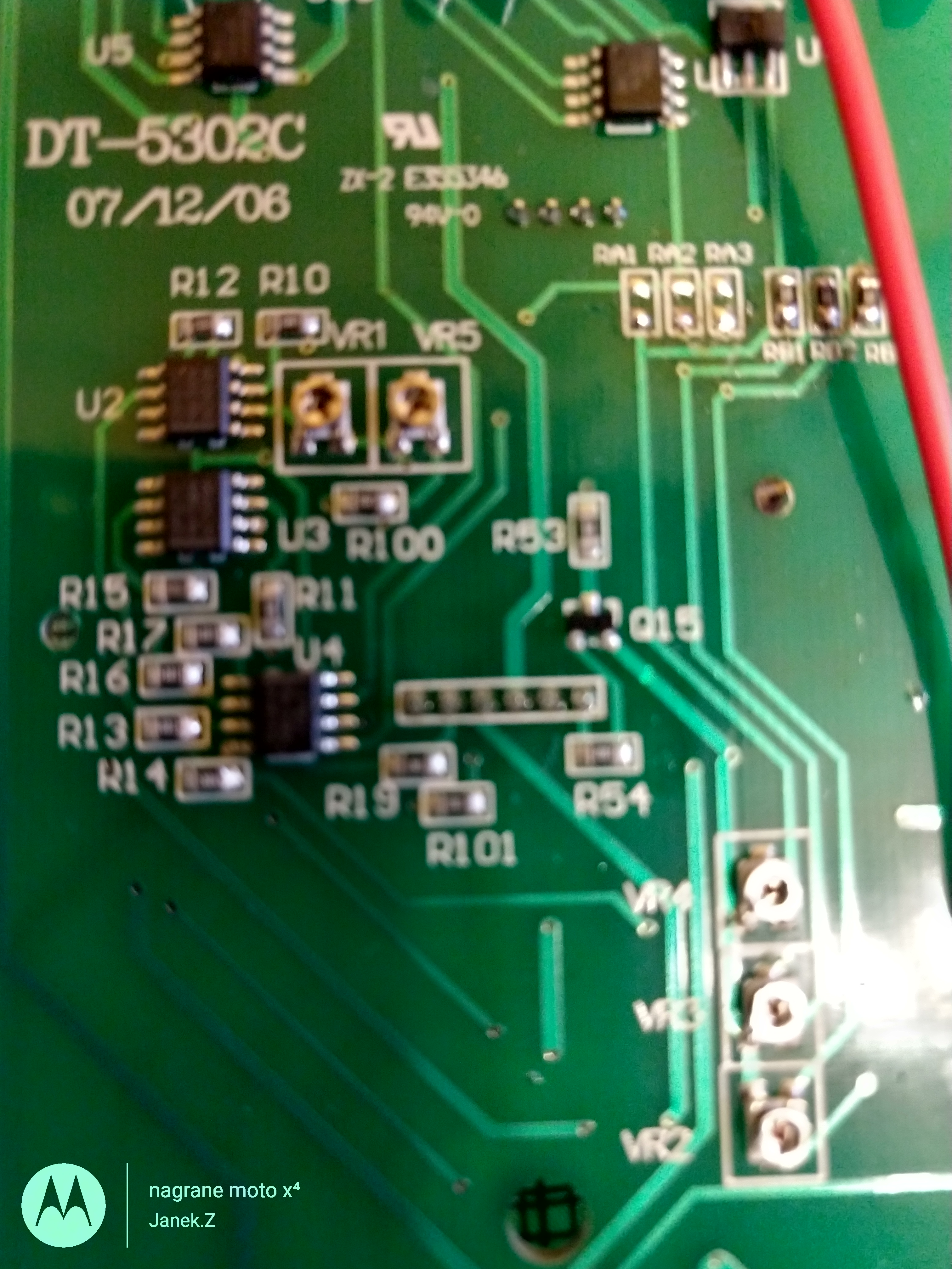

    Witam wszystkich forumowiczów .
    Poszukuję schematu miernika cyfrowego CEM DT-5302 .
    Kupiłem taki miernik ale jest uszkodzony i brakuje w nim elementów a dokładnie na płycie id DT-5302B-C 07/10/25 układu U4 i mam spalony rezystor R101.
    Jeżeli jest taka możliwość to poproszę o pomoc

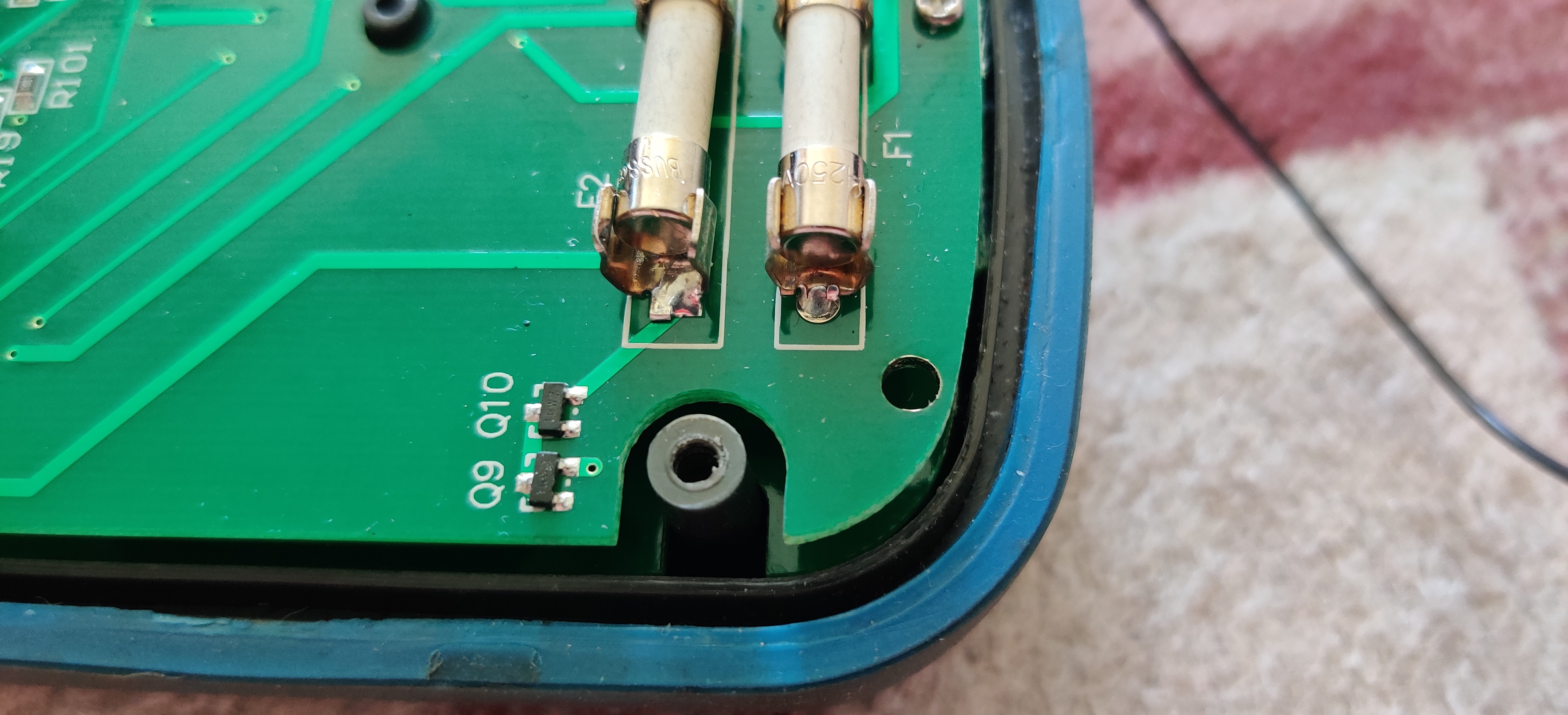

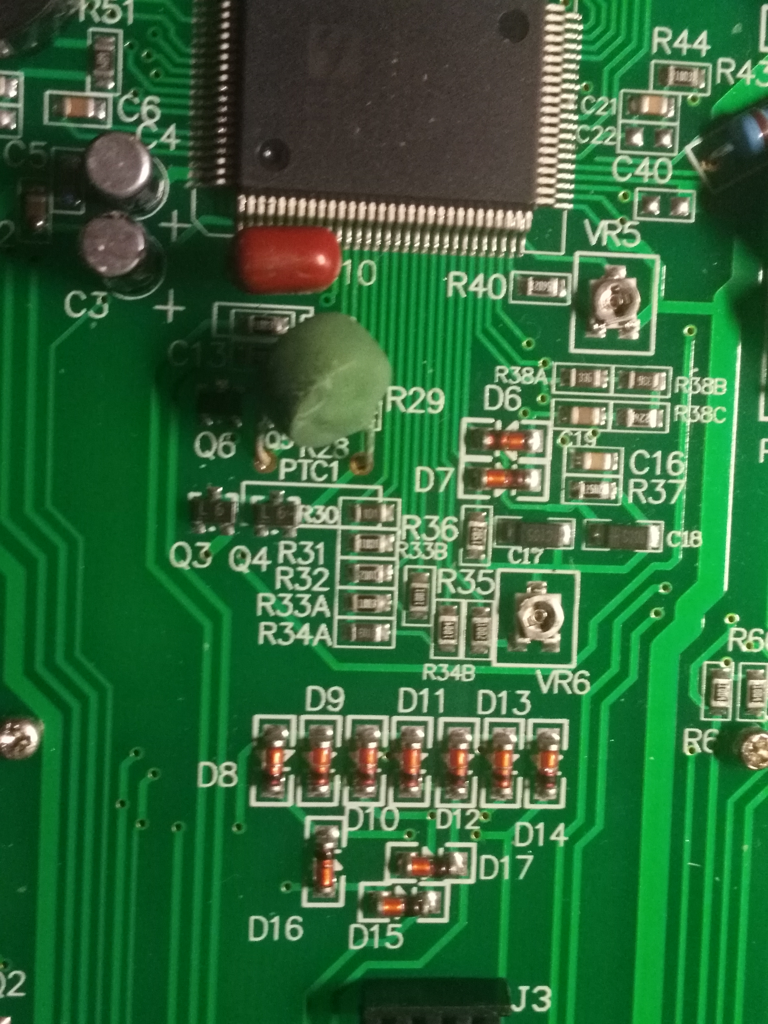

    Cześć,
    Nie wiecie może jakie są typy tranzystorów Q9/Q10? Umieszczone są na górnej płycie przy bezpieczniku F2. Może ktoś mógłby zrobić zdjęcie z oznaczeniami.
    W ogóle mam problem, że na zakresie napięciowym od 0 do 12V jest ~OK, ale powyżej pojawia się zwarcie, miernik zaczyna świrować, a z zasilacza płynie prąd aż do odcięcia (ograniczenie na 200mA ustawiłem).
    Mam wrażenie, że miernik miał być powystawowy a kupiłem powypadkowy... Brakuje tych Q9 i Q10, pojawia się zwarcie na zakresie V, a bezpieczniki nie wyglądają na oryginalne...
    pozdrawiam
    Mikołaj

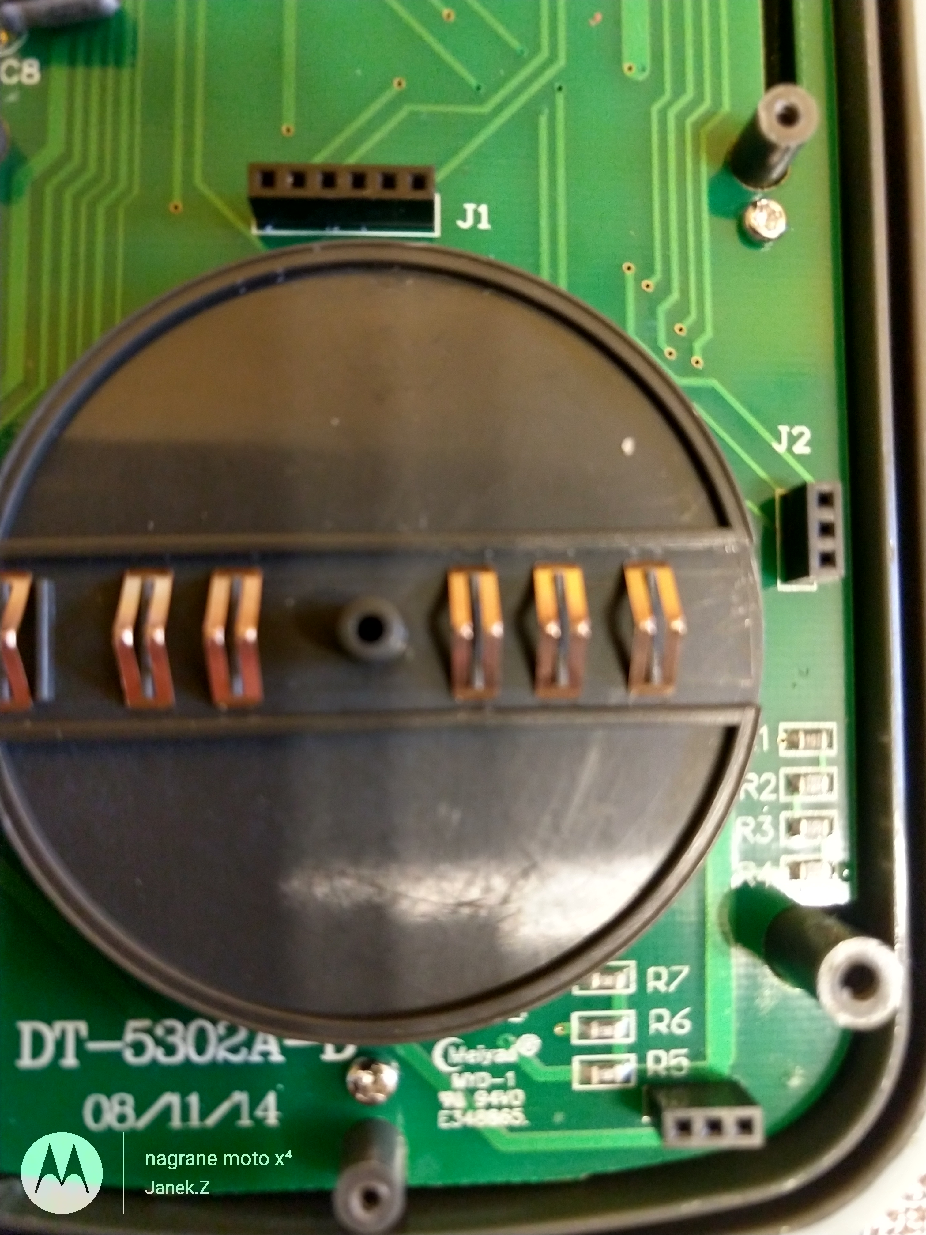

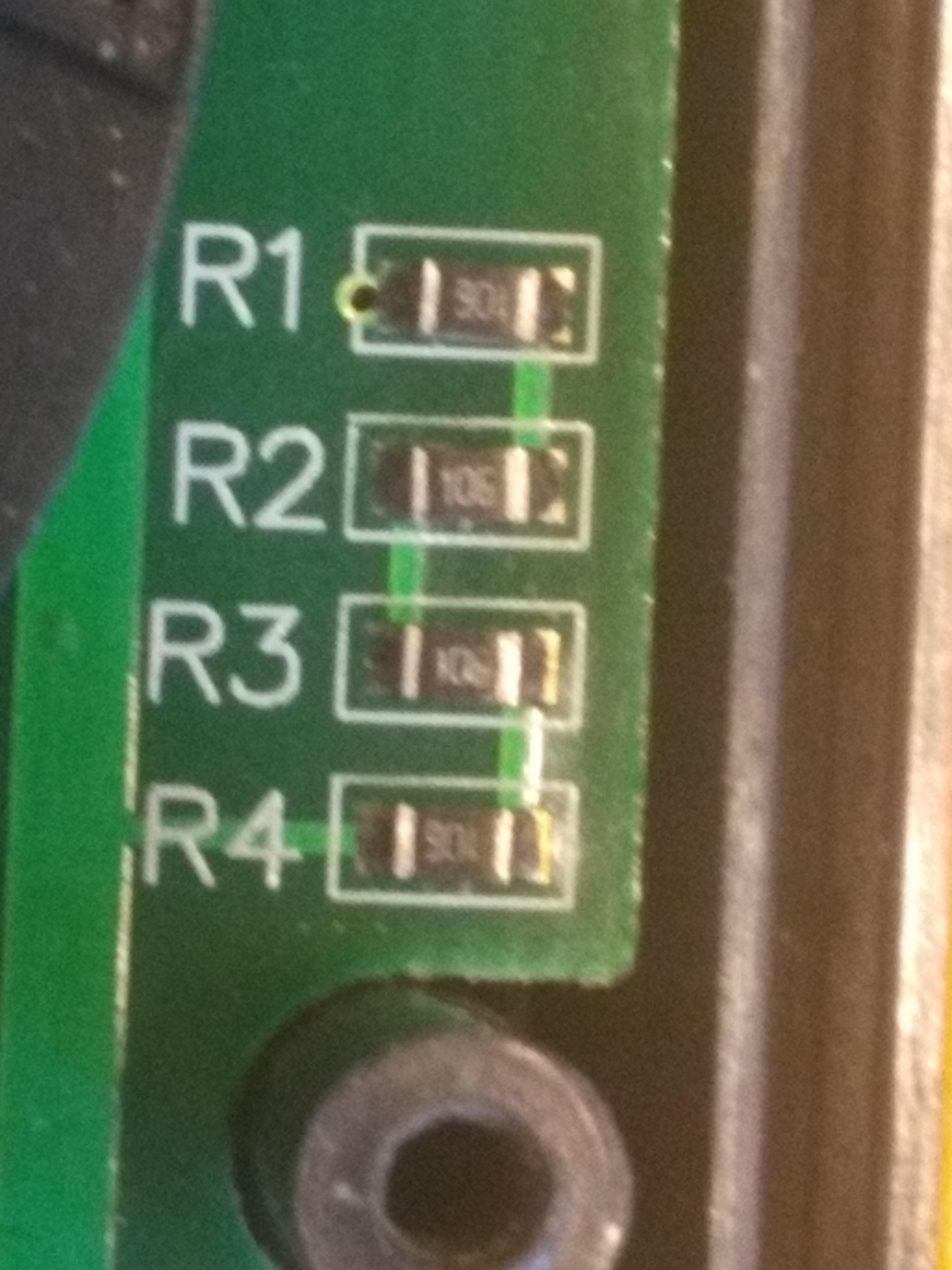

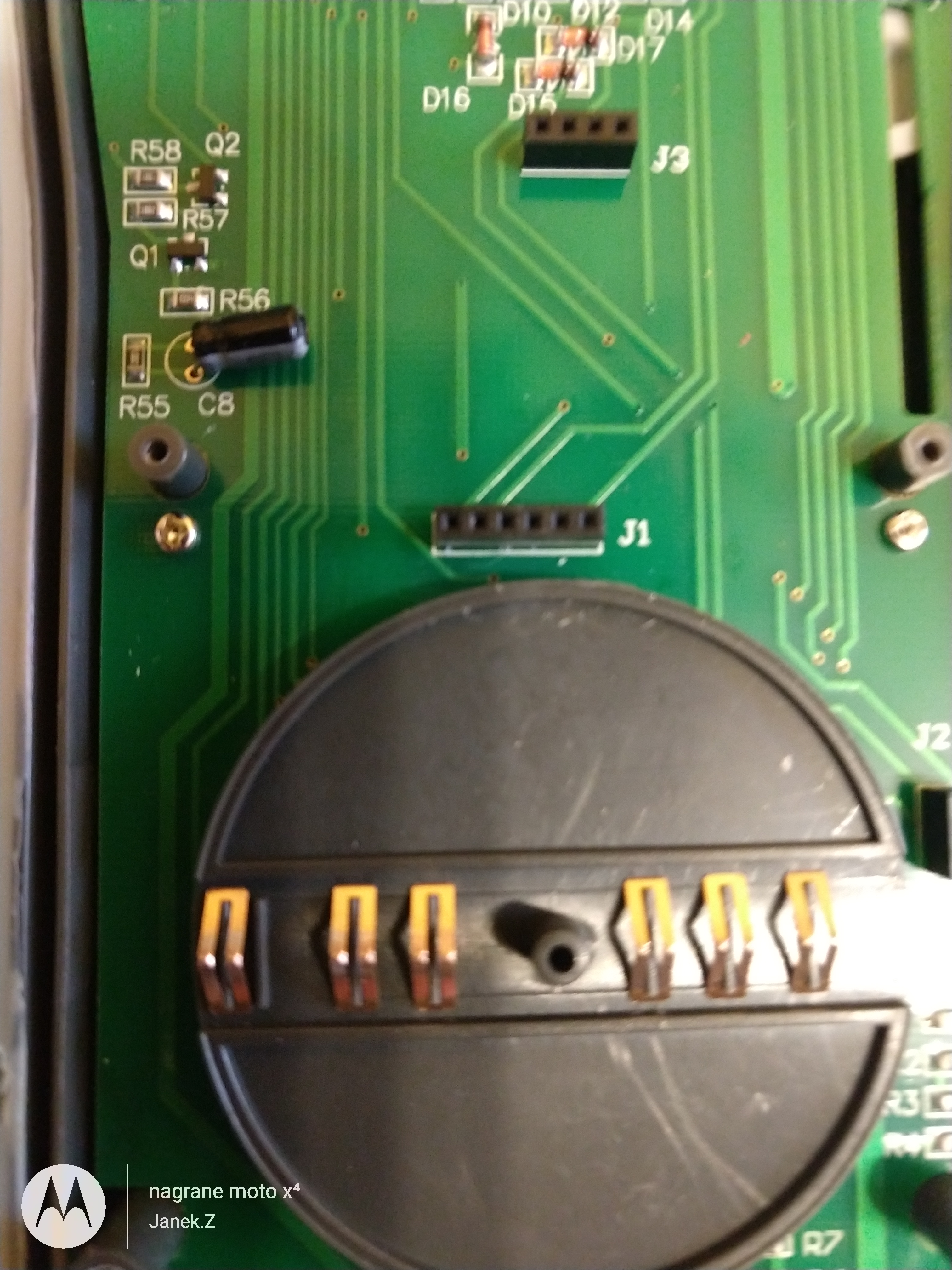

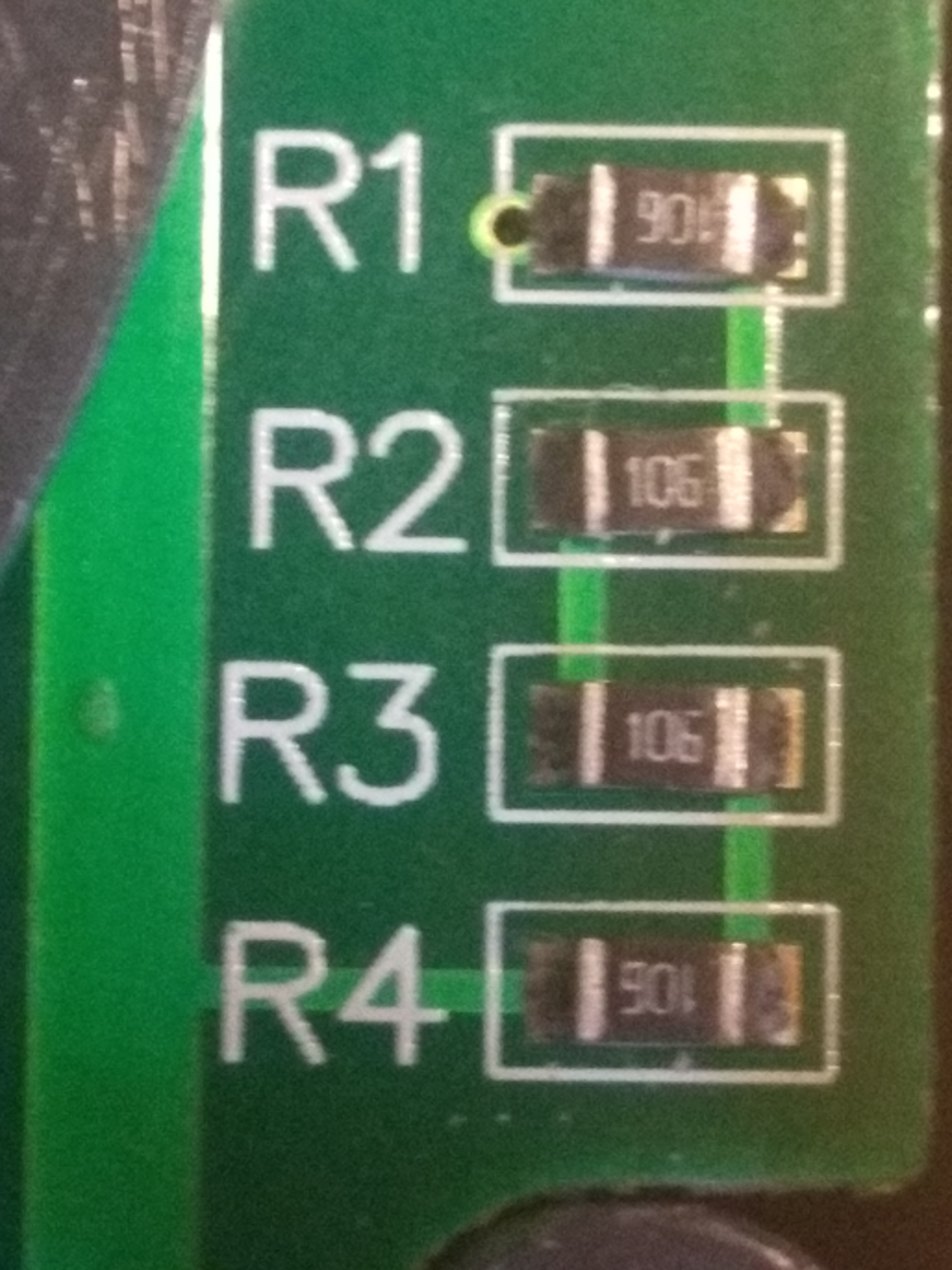

    Witam także poszukuje potrzebne mi 3 wartości oporów,pykłem pare fotek i wysyłam
    moż jakoś razem damy rady.
    Czy można prośić lepsze zdjęcie nr 1 poszukuje mosfetu a dokładnie nazę

    CEM DT-5302 - Schemat miernika cyfrowego, brakujące elementy U4 i R101
    Ja u siebie jeszcze mam problem z "testem diody" po wybraniu pokazuje wartość 0,6V - gdzie szukać problemu? Tranzystor Q6 oraz Q9 wymieniony, przywróciło to do funkcjonowania pomiar rezystancji.
