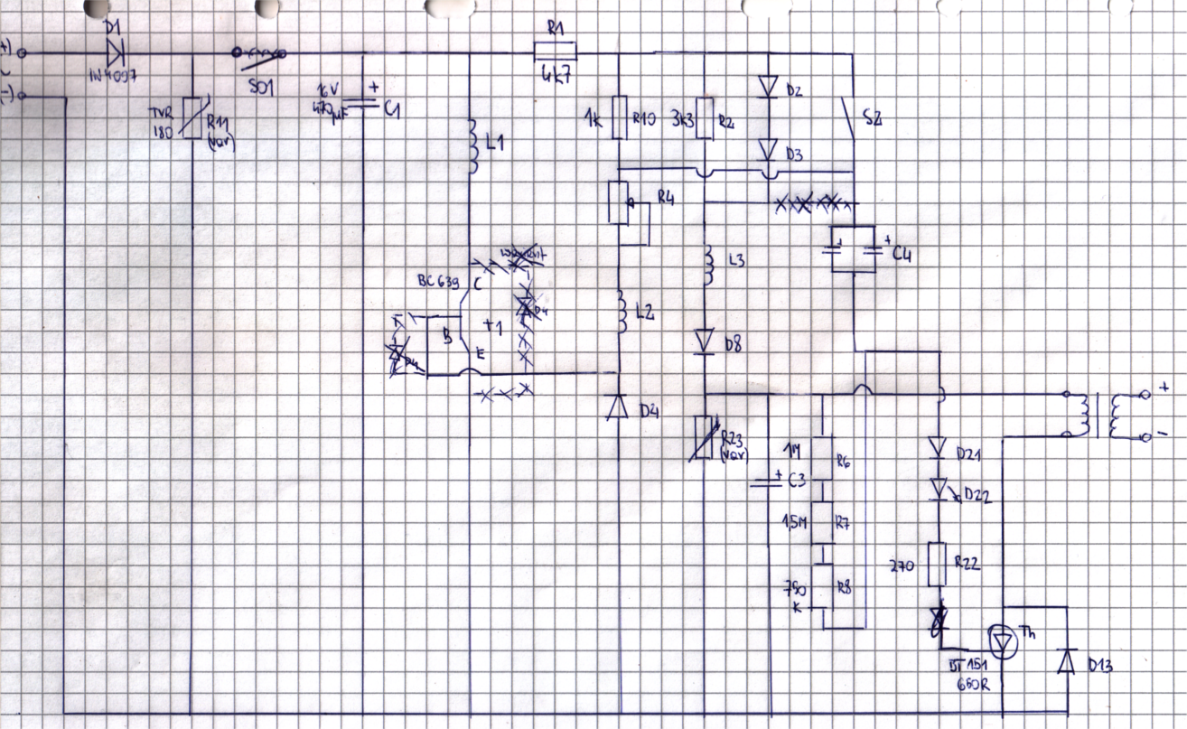

    Witam !
    Posiadam elektryzator Redyk AB 200. tzw. pastuch. Sprawdzałem elementy i jest wszystko ok. Nie miga doda kontrolna. Słychać piszczenie pod włączeniu a powinno słychać tykanie.
    Link ze schematem poniżej
    https://www.elektroda.pl/rtvforum/topi Redyk AB 200 - Elektryzator nie miga, piszczy zamiast tykać, co sprawdzić? c3077822.html Redyk AB 200 - Elektryzator nie miga, piszczy zamiast tykać, co sprawdzić? Redyk AB 200 - Elektryzator nie miga, piszczy zamiast tykać, co sprawdzić?

    Poziom 30  
    Zwróć uwagę na D13.Parę razy już wymieniałem.Dla pewności podmień.

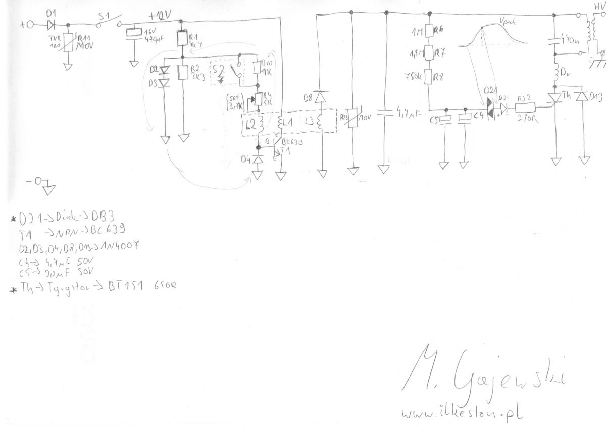

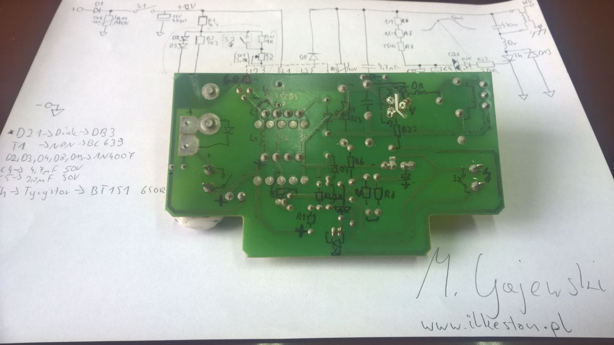

    Witam Panowie,
    Właśnie w ręce wpadł mi również uszkodzony sprzęt. Postanowiłem zrobić swój zrzut, gdyż serce mnie za bardzo bolało przeglądając zamieszczone wypociny. Jeżeli schemat jest nie czytelny, jest bezużyteczny. Wartości elementów wziąłem od kolegi @arkwyl.
    Dam znać, jaka usterka w moim przypadku.
    P.S. Kupiłem trafo od firmy InterChip (identyczne jak oryginał, ponoć są nawet dostawcą) i wszystko działa. Pierwotnie popełniłem błąd przy montażu i zamieniłem stronami. Dla informacji, strona pierwotna ma bardzo niską oporność, wręcz można powiedzieć, że zwarcie, około 2Ohm, natomiast wtórna około 50Ohm.

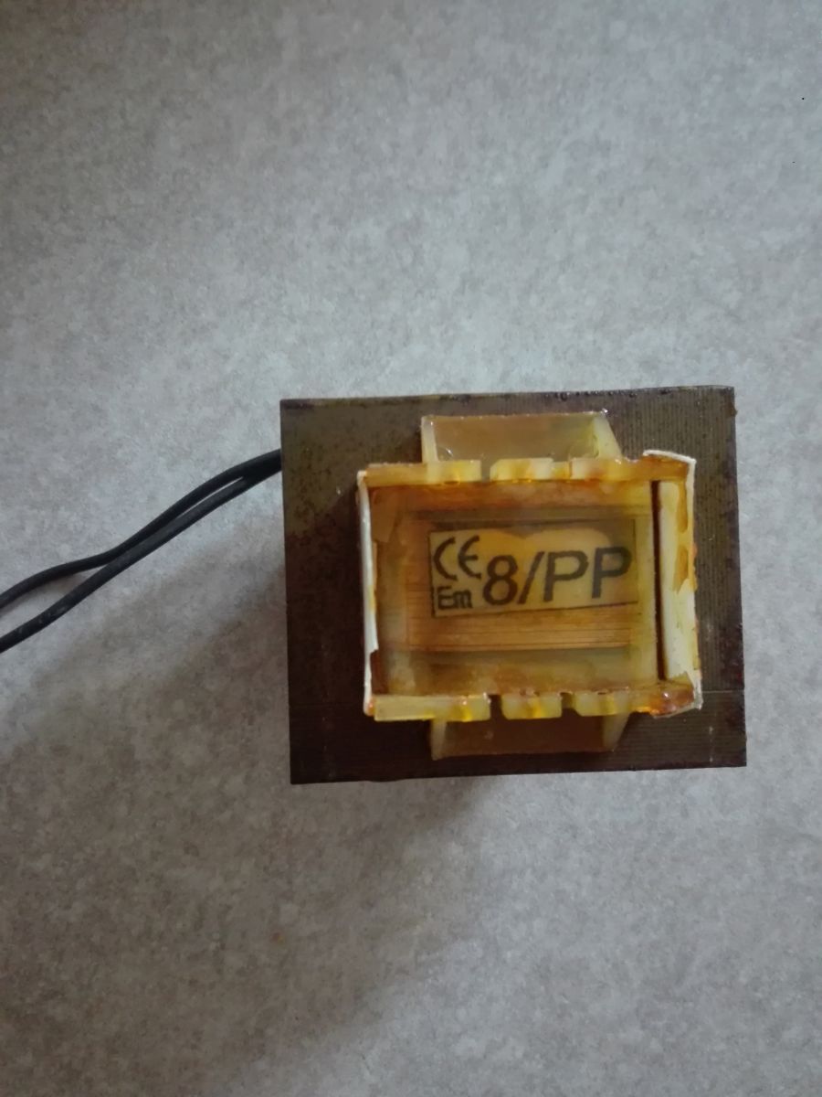

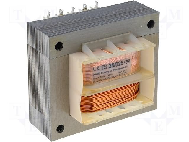

    djluki2013
    Witam, kolegów mam pytanie odnoście transformatora do tego pastuch. Ktoś na forum pisał że tam jest TS25/025, taki jak na zdjęciu.Kupiłem taki transformator na zapas. Teraz zepsuł mi się pastuch i okazuje się że mam w swoim inny taki jak na 2-gim zdjęci. Mogę je zastąpić? Widzę że ten Ts.. ma inaczej nawinięte uzwojenia i oporność,gabaryt też jest większy, a napięcia tego starego to nie wiem bo nigdzie nie znalazłem.
  • #10 20228393
    djluki2013
    Tak czytałem ten wątek i w tym sklepie widziałem ten sam, tylko że nie mają ich dostępnych. przez to kupiłem ten co na zdjęciu kolega "albercik20" dał. myślałem że taki będzie i też w moim pastuchu ale nie jest taki. Muszę takiego poszukać w jaki był w takim razie.
