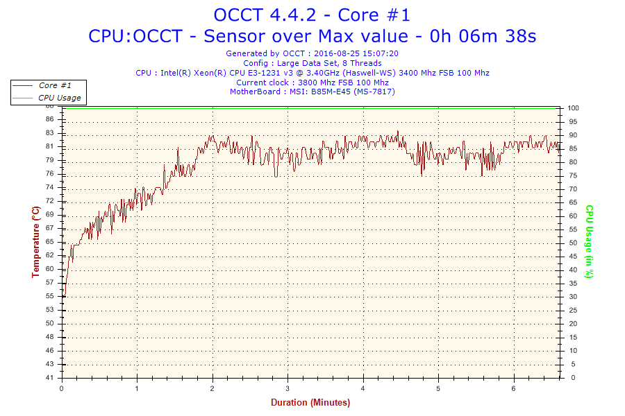

    Witam!
    Zauważyłem dziwny kilkusekundowy wzrost szybkości wiatraka na CPU. Okazało się, że z dnia na dzień napięcie procesora wraz z temperaturą skaczą - na pulpicie nawet od 30 do 60 stopni. Dodatkowo napięcie VIN7 w HWmonitor także skacze (od 0.1 do około 1.15) - nie mam pojęcia co ono oznacza. Podejrzenie pada na awarię płyty głównej. Na płycie nie widać żadnych uszkodzeń gołym okiem. Sprawdzałem na dwóch zasilaczach i na obu wygląda to tak samo (Mój Corsair VS650 i MODECOM Carbon 500W - wiem szału z tym niema ale to tylko do sprawdzenia). O dziwo w biosie temperatura oscyluje około 45-48 stopni. Dodaję moje nagranie na YouTube: youtu.be/zez6GMXBmvM
    Proszę o podpowiedzi ocenę problemu itd.
    Podzespoły:
    MSI B85-E45
    Procesor Intel Xeon e3-1231 v3
    RAM HyperX Fury 2x4GB cl10 1600MHz
    Grafika Sapphire radeon r9 390
    Zasilacz Corsair VS650 Napięcia w normie
    Windows 7 Ultimate 64bit
    Antywirus Eset nod32
    Z góry dziękuję wszystkim za pomoc!

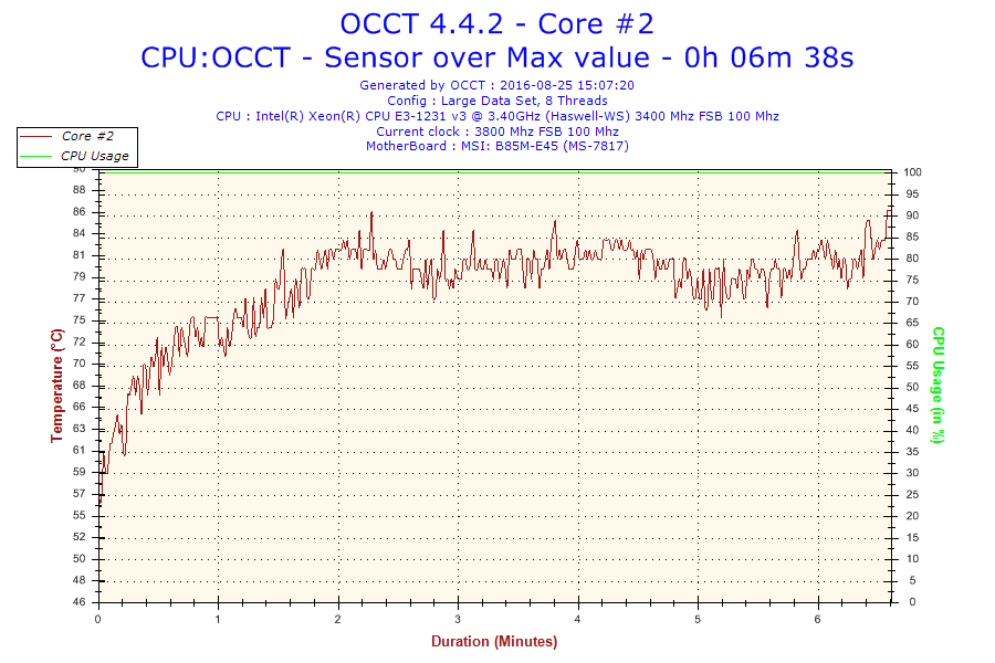

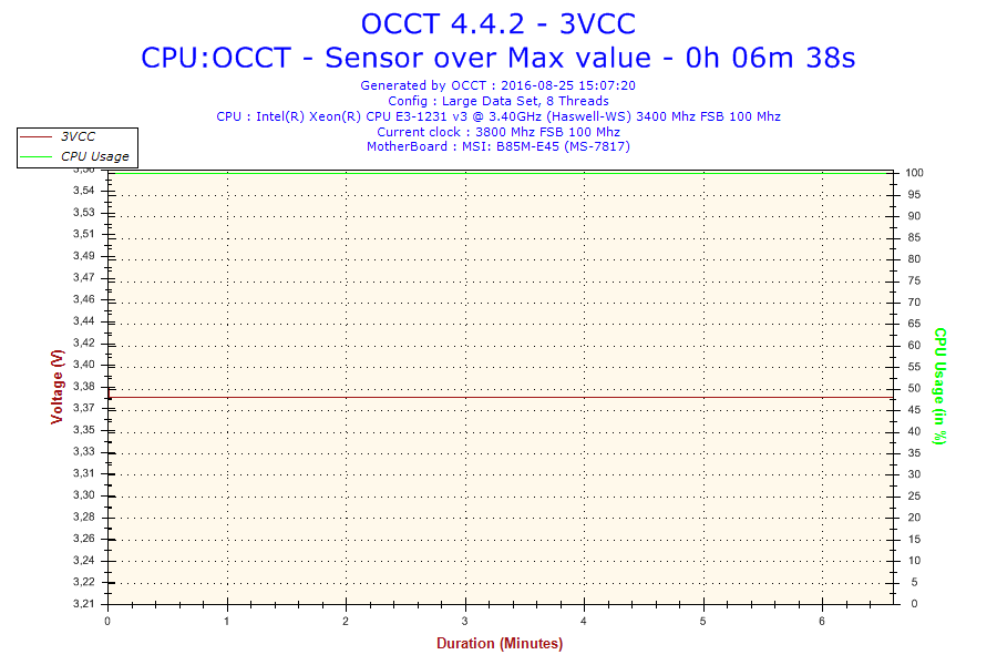

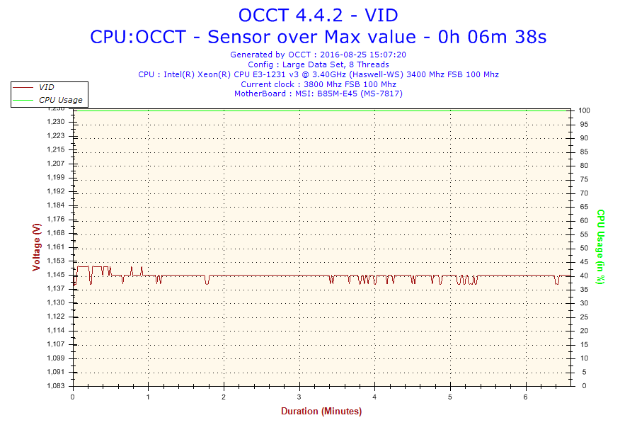

    Pobierz OCCT, wykonaj test CPU minimum kilka minut i pokaż screeny powstałe po zatrzymaniu testu.
    robiłem testy OCCT Podaję screeny. Podać resztę?

    Zdecydowanie za ciepło, jakie masz chłodzenie na procesorze?
    Chłodzenie Intelowskie - Boxowe. No ale tak jak mówię zestaw ma 8 miesięcy i przedtem było normalnie

    badboy84
    Może potraktowali to jako dociążenie pudełka ;-)
    Kupowałem niedawno Skylake K do którego intel już nie daje chłodzenia, trochę dziwne uczucie wydać te parę złoty na "puste" pudełko. Mogliby równie dobrze pakować w kopertę. Ale wracając do tematu, to tu się chyba wiele nie wymyśli. Wymiana chłodzenia na np Fera 3 to 100zł a zmiana na pewno będzie widoczna i odczuwalna. Temperatury są tutaj głównym podejrzanym, napięcie rdzenia wygląda stabilnie. A przy takich skokach napięcia o jakich piszesz w pierwszym poście komputer by się po prostu wyłączał, więc jest to pewnie fałszywy odczyt.
