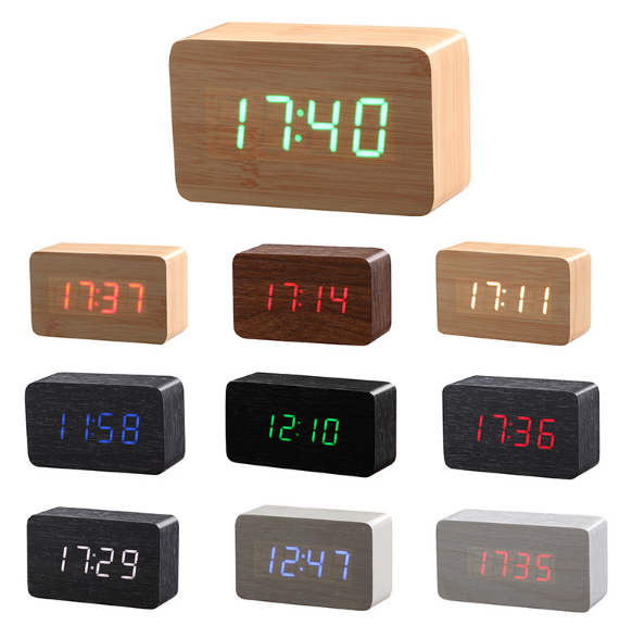

Gdzie dostanę materiał pod panel przedni, by uzyskać taki efekt?
tasiek30 01 Wrz 2016 07:42 1971 5
  • #1 15904690
    tasiek30
    Czy może ktoś się orientuje z czego i ewentualnie gdzie można kupić materiał na panel przedni, aby uzyskać taki efekt za pomocą wyświetlaczy 7-segmentowych:
  • #2 15905686
  • #3 15906061
    Press
    Poziom 24  
    Albo folia do druku atramentowego. Tylko drukarka by musiała być dobra. Taka do zdjęć albo proofer.
    A jak chodzi o jednolite tło to sam zakupiłem w tym celu folię do przyciemniania lamp samochodowych. Myślę, że sprawdzi się dobrze, ale zdjęć nie pokażę bo brak czasu na robienie czegokolwiek i leży w szufladzie.
  • #4 15906649
    tasiek30
    Myślałem nad zastosowaniem jakiegoś rodzaju plexi. W pewnej firmie zaproponowano zastosowanie płytki grafitowej transparentnej. Ktoś coś wie na ten temat??
  • #5 15908312
    pszczola.
    Ja bym próbował z jakąś folią do podświetleń w zadruku, naklejona na przeźroczystą plexi, ewentualnie mleczną. Do tego siedmiosegmentówki dużej jasności, nie takie po kilka mcd bo raczej lipa będzie, próbuj. Ja bym w tym kierunku szedł. Jak będę miał chwile czasu to postaram się Ci sprawdzić jakby się to sprawdziło na licach z kasetonów, mam w pracy kilka
  • #6 15908353
    HD-VIDEO
    Te zegary były w różnych wersjach i są przeważnie oklejone folią drewnopodobną lub różnymi rodzajami grubego papieru.
    Trzeba dokonać prób bo jest ładny kontrast cyfr przy takich okleibnach ale spada ich jasność.
